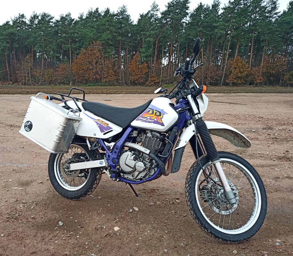

Heute eine kleine Runde gedreht.
Nach dem neuen Gabelöl mit Faltenbalg und Sitzbank Änderung.

Hallo Stefan 4444,
die schaut mal gut aus!!!
Zufrieden mit Deinen Änderungen? Die Sitzbank ist aber deutlich höher als Serie oder täuscht das ?
Re: Hallo zusammen
Verfasst: 21 Nov 2020 18:12
von Stefan 4444
Bei der Bank bin ich mir auch unschlüssig ob das zu hoch oder ungewohnt ist, sind im mittleren Bereich 3 cm, für die Beine sehr angenehm, aber ich sitz nicht mehr im Moped sondern gefühlt darüber, allerdings passt es wenn ich vorne sitze.
Die Wilbers vorne sind mit 160mm Luftpolster sehr angenehm.
Die 43iger Übersetzung scheint mir ein gutes Mittelmass, um noch auf der Autobahn mitschwimmen zu können.
Jetzt fehlt noch der höhere Lenker mit Protektoren, größere Rasten, unterer Motorschutz, Softbags und eventuell ein größerer Tank und......
Naja und für mich eine passende Bekleidung, was ein Groschengrab
Kettenrad Dämpfer sind zu klein, Neutralgang nachbessern und der Motor stirbt beim runtertouren manchmal ab, echt noch einiges zu tun.

Stefan 4444 hat geschrieben: 21 Nov 2020 18:12
Lass das erst mal zum gewöhnen, meine ist auf ca. 92cm Sitzhöhe mit annähernd ebener Sitzfläche aufgepolstert kannst Du bei den Gelerirbildern sehen. Am Anfang etwas ungewohnt, jetzt wollte ich es nicht mehr anders, je nach Situation kann ich vor und zurück, ohne in ner Mulde zu hängen.
Das ist doch Klasse
Ich habe die Wirth drinnen und finde die mit ca. 160-165mm etwas zu straff, bei ca. 82Kg Lebendgewicht ohne Klamotten. 15/43 finde ich im Alltag auch Klasse! Für die groben Sachen 15/45 Hauptsache dem Fahrer taugt´s
Kommt alles nach und nach... aber der höhere Lenker bei aufgepolsterter Sitzbank wäre mir am wichtigsten, einfach weil es dadurch erst rund wird. Fußrasten kannst Du kürzen oder tieferlegen guck mal über Forensuche ich habe meine gekürzt, der Easy/Tigerparts Wolfgang hat spezielle tiefere Rasten für die 46er im Angebot ( nur abseits der Sraße zulässig! )
Als unteren Motorschutz ist meiner Meinung nach der beste der Originale der SP41 ( Bitte alle sensiblen 41er Treiber weghören
) findet sich immer mal wieder in den Buchten, muss angepasst werden, rein Optisch geht fast nichts besser sieht einfach Spitze aus und kann was ab. Alternativ ist der Acerbis Motorschutz wohl auch nicht schlecht, leicht weil aus Kunststoff. Softbags ... haben wir mehre Threads, jede Menge Infos.
Zum Dämpfer hat der Stefan schon was geschrieben! Hast Du Modifikationen am System? Luftfilterkasten ( Reinigung desselben nicht vergessen ) geändert, Vergaser Auspuff??? Da bekommst Du geholfen, nur Geduld.
