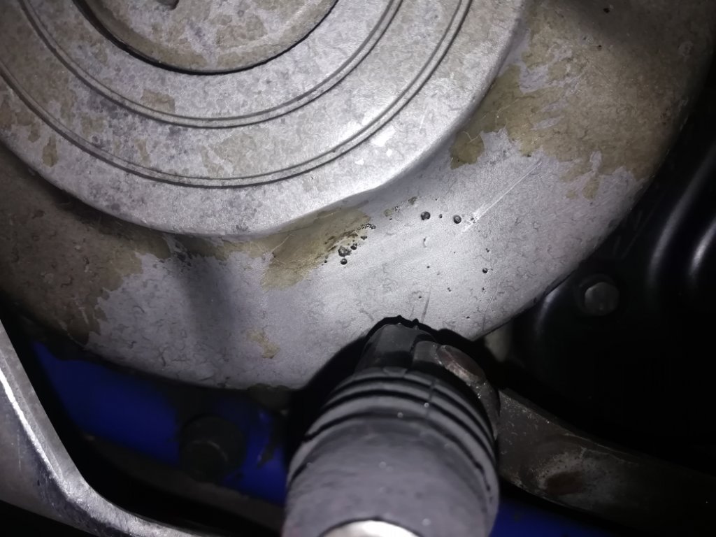

Hallo miteinander,die Idee mit der Scheibe am Schalthebel ist gut und bei den Amis gibts auch Deckelschützer für solche Fälle...
Das ist mir bei der DRZ 400 auch passiert dort sind die Deckel superleicht und empfindlich da Magnesiumlegierung,da hab ich den Schützer mit dem Kaltmetall draufgeklebt dann wars dicht und geschützt

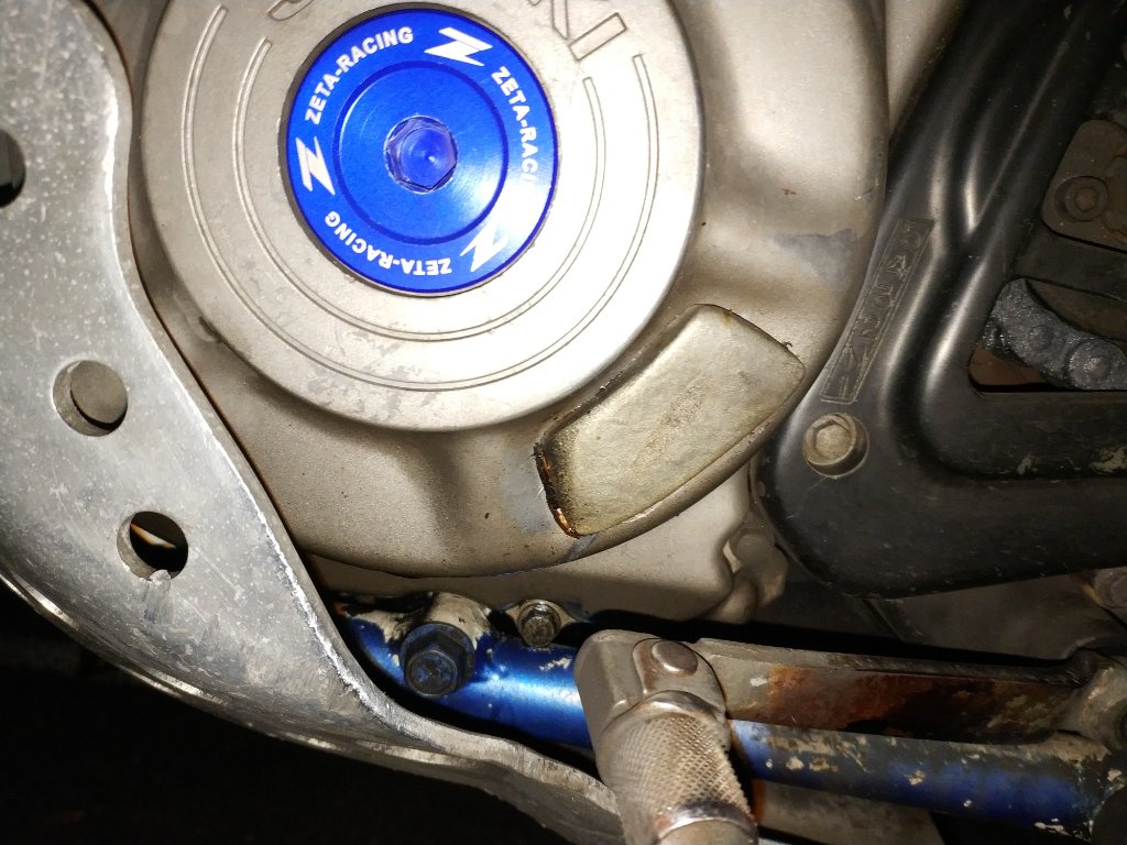

Jezt komme ich noch von der Hammer und WD40 Abteilung...
Hatte noch Fimo (Modelliermasse) von der Weihnachtsbastelei mit den Kindern übrig und mir eine nette Abdeckung geformt. Dann gebacken und nachher mit einem Silikonbaukleber (was gerade vorhanden war) an die Limaabdeckung geklebt. Hält und ist dicht. Lieber Gruss
Patrick
Patrick

Das Zeug kenne ich auch noch, aber daß das dafür taugt hätte ich nicht gedacht.
Sieht aus, als wäre das original, sozusagen als Hoppalaschutz.
Geht also auch gut zu machen, ohne neuen Deckel. Die Version vom Hapeka gefällt mir auch gut.
Aber wie sieht es da mit Versandkosten, Einfuhrsteuer, etc. aus?

...entgraten,entfetten,zukleben,vergessen.

Ich hatte das Loch von einem Freund damals schweißen lassen.
Allerdings war es bei mir ein richtiges Loch, kein Löchlein
Ich sach nur, einmal mit Profis.... Grüße
Kowalski
Kowalski
