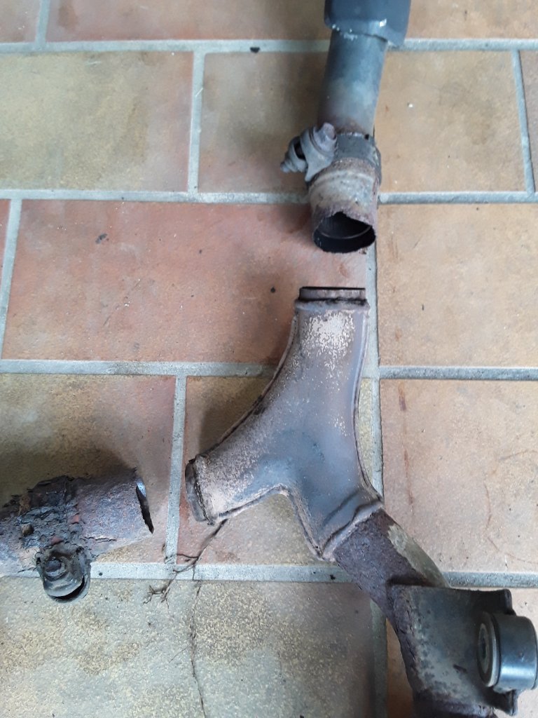

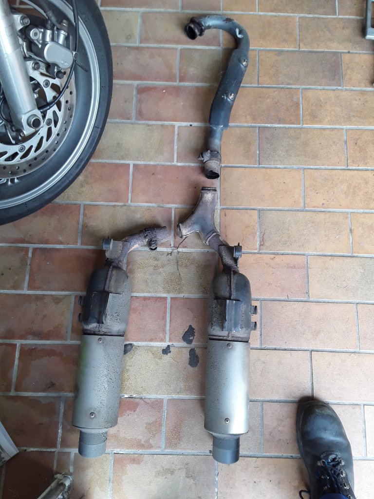

So... sind gerade am Schrauben.
Der Bremsenreiniger Test an der ansaugbrücke war nichts Aussagen, sprich die Maschine hat nicht nachgedreht.
Im Anhang seht ihr zwei Bilder von dem gerade demontierten Auspuff.
Ist das normal dass der in drei Teilen abgeht :) ich denke nicht....
Gruß Bastian

bastkill hat geschrieben: 28 Mai 2021 15:54 So... sind gerade am Schrauben.
Gruß Bastian
Also das mit den 3 teilen ist in Ordnung. Aber nicht so!
Die Flansche vom rechten Endtopf zur Verbindung sind abgerissen und hängen jeweils am Krümmer und am linken Endtopf.
