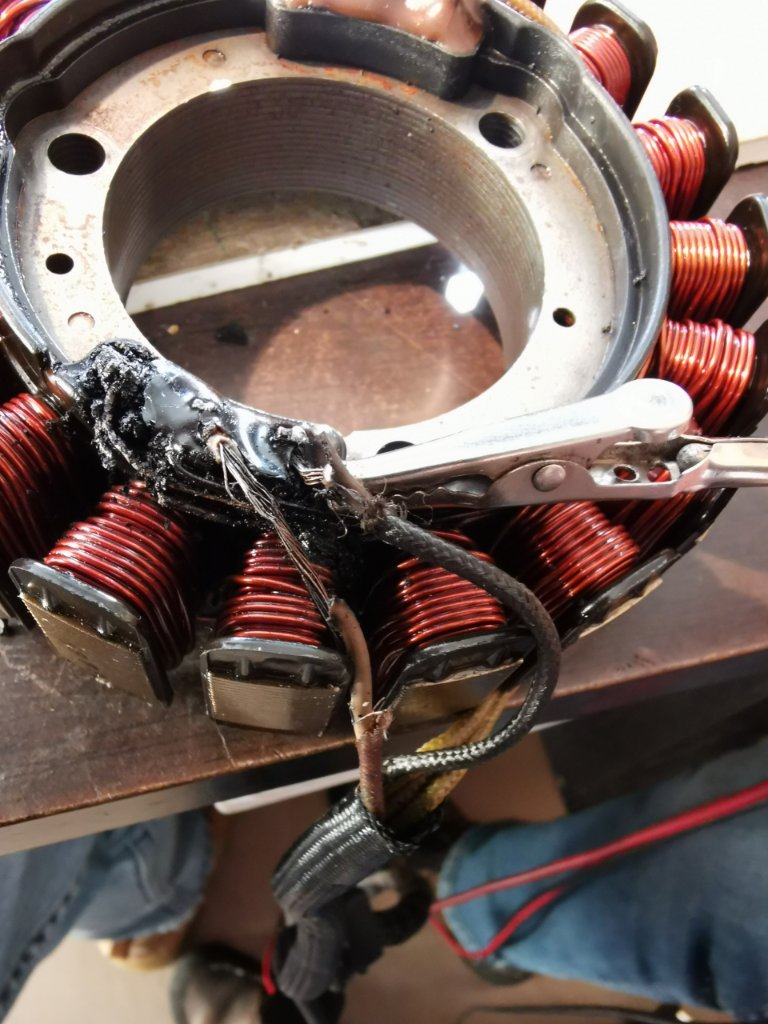

Muss sehr heiß geworden sein, denn der eine Verteilerbock und die daran zusammengefassten Anschlüsse waren komplett verkokelt. Die Kupferdrähte auf einigen Zentimetern entlackt und offenbar ausgeglüht. Sind einfach gebrochen.
So langsam komme ich der Sache auf die Spur. Mal sehen, was zu retten ist.

gestern mal den Thomas besucht. Nett geplauscht und dabei die Lima unter die Lupe genommen, im wahrsten Sinne des Wortes.

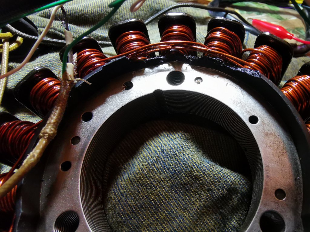

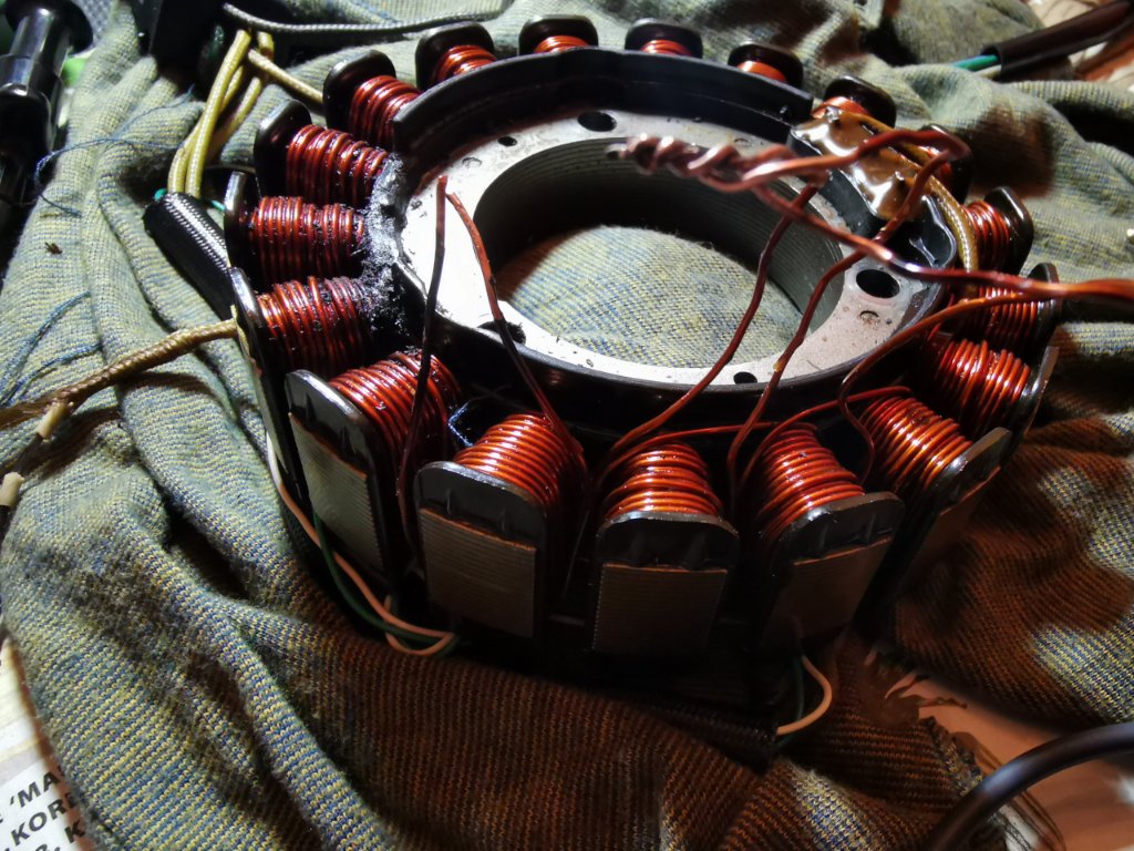

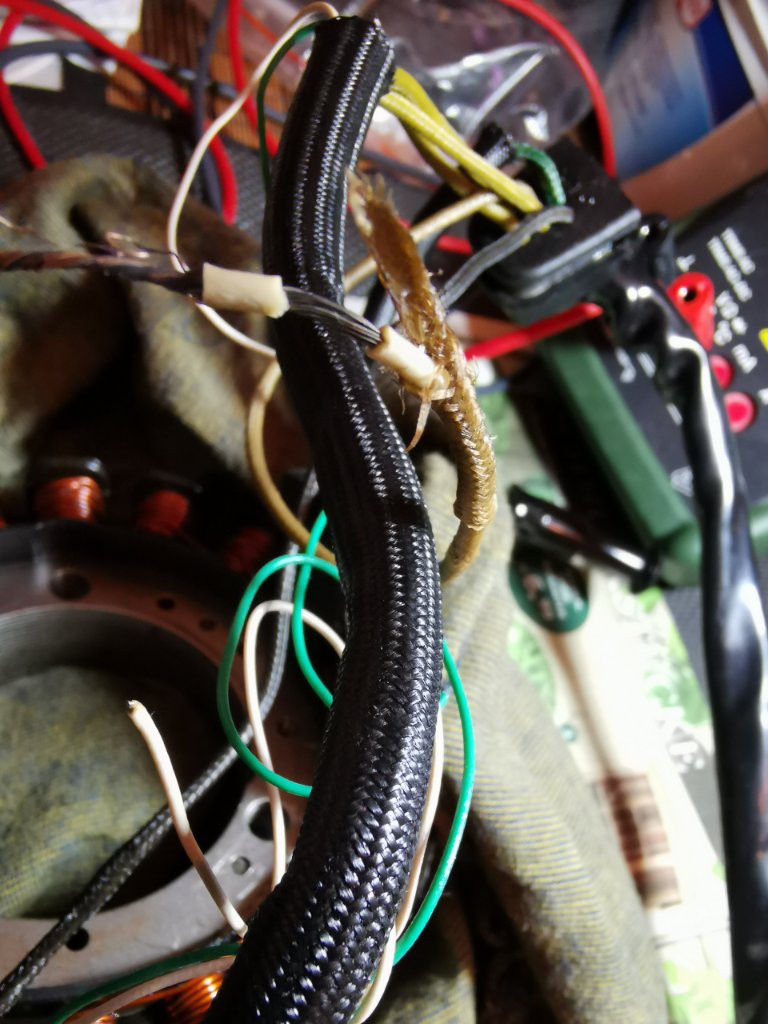

Habe gestern mal ein bisschen weiter geforscht. Die Spulen an sich scheinen nichts abbekommen zu haben. Verkokelt sind auf einer Seite die Anschlüsse und Stücke vom Spulendraht.

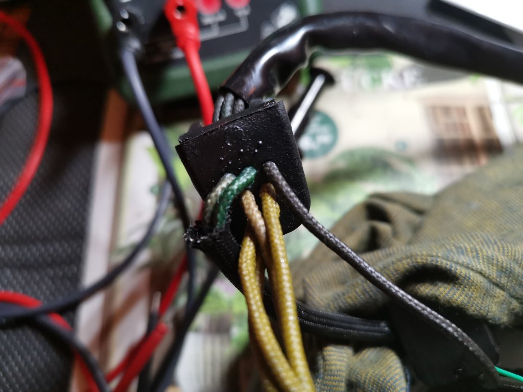

Der Bock auf der anderen Seite, hier wo die gelben Kabel mit den Spulendrähten verlötet und dann auf den Stecker zum Regler gehen, haben keinen Schaden erlitten.
Auf der anderen Seite ist dieser Lötbock komplett abgebrannt. Die Dinger dienen quasi nur als Lötstützpunkte. Als wir hier mit dem Schraubendreher und der Pinzette rumgestochert haben, hat er sich vollständig zerlegt. Geht aber auch ohne das Ding.
Der abgerauchte Lötstutzpunkt hat ebenso 3 Anschlüsse. Wie sich nun herausgestellt hat, waren auf dem linken Anschluss die 3 Phasen der Ladewicklungen zusammengeführt. Auf dem mittleren und dem rechten Anschluss lag die sogenannte Erzeugerwicklung zusammen mit den Anschlüssen die zur CDI führen. Auch die haben sich ihrer Hülle entledigt.
Hier sieht man schön die drei Spulendrähte die zusammengefasst waren, nun erst mal zum Messen verdrillt. Die linken beiden sind die Anschlüsse der Erzeugerwicklung. Hier müssen die Anschlusskabel wieder dran.
..........das war nötig um die mit Lack verklebten Drähte zu identifizieren. Sollte der Funktion aber nix ausmachen.
.......sind offenbar eingegossen oder eingeklebt. Das muss schließlich dicht sein.

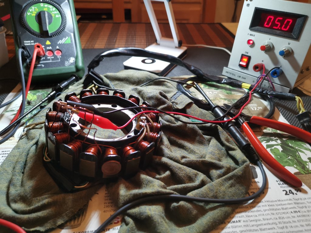

Hier noch die bestromte Erzeugerspule. Um die herauszufinden habe ich mit meinem vor gefühlt 100 Jahren selbstgebauten Netzteil mal Spannung angelegt und mit nem Centstück getestet, welche magnetisch wird (von wegen Kupfergeld, billiges Blech). Nun wird auch klar, warum der 2N3055 Transistor solch einen großen Kühlkörper braucht. Der war nach dem Test "spuckezischeheiß"
Das Netzteil läßt sich regeln von 0-20V und 0-2A. Die Spannung ist beim Test auf 5V eingebrochen.
Alles auf dem Esszimmertisch und obwohl ich die Lima schon ein wenig gereinigt hatte, roch es doch angenehm nach Motoröl. Bin ich froh, das Elke so entspannt iss

Es sind nur wenige Zentimeter des Drahtes in Mitleidenschaft gezogen worden. Der Lack ist verbrannt und der Draht brüchig, ausgeglüht wahrscheinlich.
Mein Plan ist nun folgender.
Die drei Enden für die Ladespulen werden ordentlich verdreht und dann verlötet. An die beiden Enden der Erzeugerspule werden neue Anschlusskabel gelötet.
Die originalen haben eine Isolierung aus Silikon, äußerst hitzebeständig, dafür aber mechanisch nicht belastbar. Deshalb sind da zusätzliche Isolierungen aus einem Stoffgeflecht drum.
Silikonkabel ist nicht das Problem, das nehme ich einfach vom Verlängerungskabel. Sind die Adern halt braun bzw. blau, egal. Zum Isolieren gibt es auch ölbeständigen Schrumpfschlauch. Ich brauche nur ganz wenig, genau wie vom Textilschlauch.
Die 3 verlöteten Enden und die beiden anderen mit Anschlussdrähten würde ich dann noch mit JB-Weld auf den Kern kleben, einfach damit es fixiert ist.
Hat jemand vielleicht eine Quelle, wo man nicht gleich 10 oder100m bestellen muss?
Um die Lima dann schlußendlich zu testen, muss ich wohl in den sauren Apfel beißen, und die Diva nochmal umhauen
Jedenfalls sind die Messwerte nun wieder im grünen Bereich. Das sollte also funktionieren.

habe auf Aynchels Link hin mal geschaut was es sonst so gibt. Da ich Silikonkabel im Fundus habe, habe ich mir nun Glasfaserschlauch mit Silikonbeschichtung bis 250 Grad in verschiedenen Größen bestellt. Das sollte von der Temperatur ausreichend sein. Damit will ich sowohl die neuen Anschlusskabel sowie die Lötstellen isolieren.
