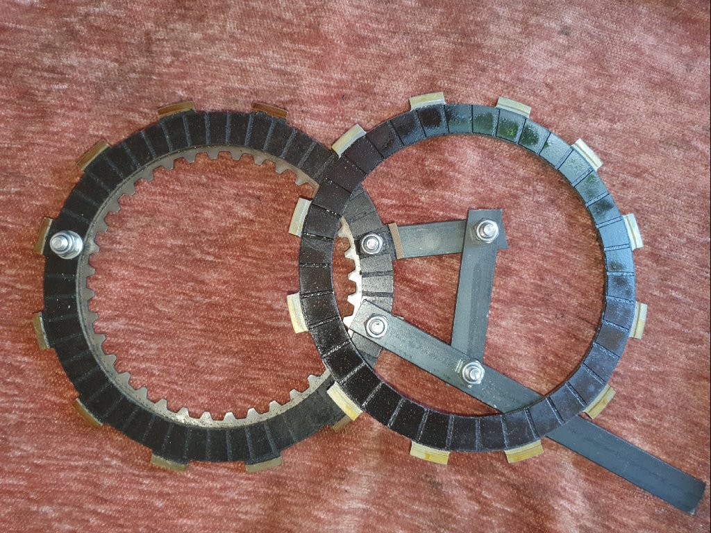

Kupplung war offen.
Alles wie es soll.
Hier mal ein Vergleich:
Originale (oder vermeintliche): links.
Tecnium rechts.
Unterschied: Breitere Tragflächen, aber wesentlich weniger Ölkanäle!
Habe auf die Kupplung des Ersatzmotors umgebaut. Da waren alle Scheiben im Neumaß und die Stahlscheiben plan.
Teste nun.
