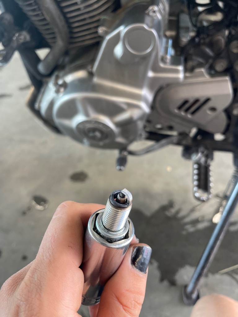

So, nun mal endlich ein Update von mir.
Ich habe die Dichtungen bekommen bei topham, die hatten sie Vorrätig (sogar in gummi statt filz, was ich super finde). Bei tigerparts wurde mir auch sehr schnell geantwortet miss ich allerdings fairerweise dazu sagen.
Also ich vergaser nochmal zerlegt und bei der Gelegenheit auch nochmal alles ins ultraschallbad. Heute zusammengebaut mit der Nadel vom DR_Jörg und einer 145er hauptdüse. Ergebnis: Sie verschluckt sich untertourig nicht mehr (was ich dachte normal ist) zieht sauber durch und vorallem klingelt sie selbst mit dem schlechten 95er jet sprit nicht mehr. Einzig das kerzenbimd ist noch nicht ganz so wie ich es mir wünsche(ich hängs mal noch dran. Da werde ich die tage vlt nochmal die 147,5 ausprobieren.
Auf jeden Fall schonmal ein Danke an alle die geschrieben haben, ich bin denke ich auf der zielgeraden und freu mich auf die tour nächsten monat. Liebe Grüße

Re: Sp45 läuft zu mager/ klopft
anfangs war die Kerze weiß. Was ich jetzt auf dem Bild erkenne, würde ich sagen, so lassen.
