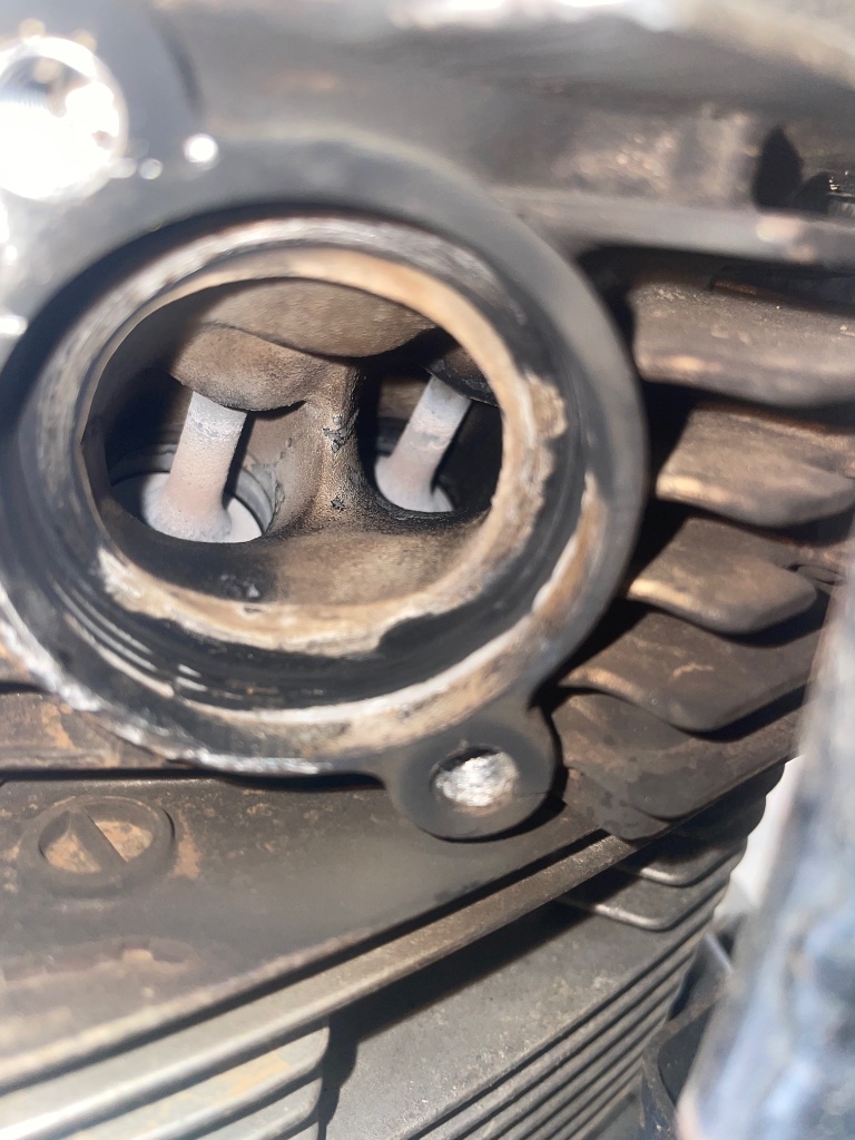

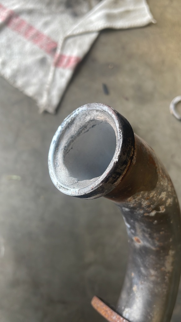

Ich bin neu im Forum und stell mich mal kurz vor. Bin 26, gelernter kfz-mechatroniker und fahre seit ca. einem jahr eine dr650 sp45b. Bild von dem Haufen häng ich mal an. Ich nutzte die Maschine anfangs zum fahren üben und zum Cruisen. Nach ersten Erfahrungen auf Feldwegen in Deutschland ist nächsten Monat dann die erste tet Ausfahrt in Frankreich geplant. Dafür möchte ich, dass die Maschine gut läuft. Hier kommt das Problem. Mir war letztes Jahr aufgefallen, dass die DR unter Volllast hin und wieder klopft. Hatte es damals auf schlechten Sprit geschoben und bin das Problem nicht weiter angegangen. Nun habe ich vor kurzem meine undichte krümmerdichtung getauscht und dabei musste ich feststellen, dass sowohl auslassventile als auch Krümmer komplett weiß sind. Sprich zu heiß, sprich gemisch zu mager. Erster schrit war auf falschluft zu kontrollieren. Das kann ich ausschließen für die gummimuffe nach dem Vergaser und für die unterdruckschläuche. Habe alles optisch geprüft und auch bei Motorlauf mit Bremsenreiniger abgesprüht. Keine Drehzahlveränderungen.

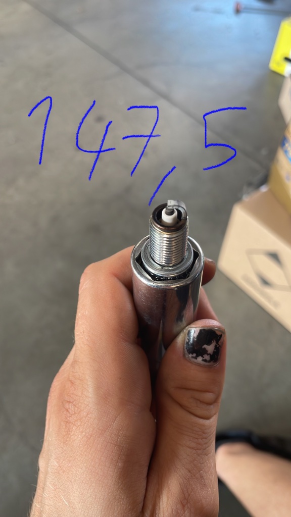

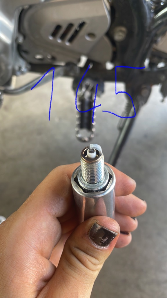

Dann war mein Gedanke, dass der relativ neu verbaute gpr auspuff was damit zu tun haben könnte. Also größere Düsen bestellt (verbaut war eine 142,5; bestellt habe ich 145 u. 147,5). Nun habe ich beide düsen getestet (bilder häng ich an; getestet heißt düsen verbaut, 4te gang vollgas und dann zündung aus und kerze angeschaut). Wie man auf den bildern sieht ist es mit der 147,5 etwas besser als mit den kleineren düsen, allerdings immernoch zu mager und klopfen tut sie auch noch unter volllast. Eine Idee wäre jetzt, dass ich noch größere düsen besorge was mir aber etwas spanisch vorkommt, da ich hier gelesen habe dass die meisten mit 140er Düsen fahren. Kann ich mir nicht vorstellen dass ich dann mit ner 155 bspw fahren muss damit sie nen gutes gemisch hat. Die andere Idee ist dass etwas mit der Zündung nicht stimmt. Da diese aber elektronisch ist kann ich mir das irgendwie nicht vorstellen. Oder kennt jemanden einen solchen defekt bei der cdi?

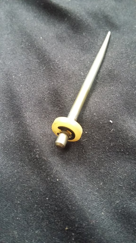

War vorhin kurz am Vergaser. Allerdings glaube ich dass man meine Nadel nicht versetzen kann? Kenne das eigentlich mit clip, aber da ist so eine art Aluring drum den man nicht abmachen kann ohne ihn kaputt zu machen oder übersehe ich was?

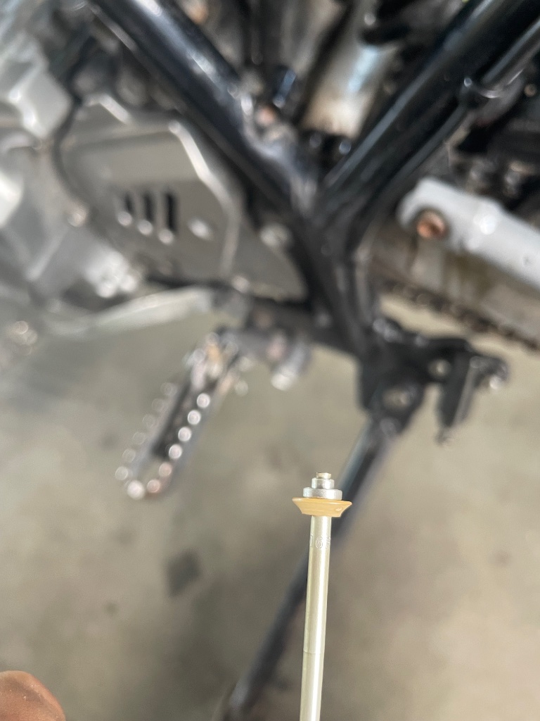

die Nadeln mit dem festen Clip gibts öfter.
Wenn mich mir aber die Kunststoffscheibe so ansehe dann wunderts mich nicht daß die zu mager läuft. Da ist ja fast nichts mehr davon da.
Was steht da für eine Grösse drauf?

@easy sind die normal dicker? Nadel ist wieder verbaut aber ich meine es stand 6f14 drauf.

Ja, normalerweise ist das eine richtige Scheibe, so hängt die NAdel viel zu tief.
Noch dazu sind 6F Nadeln relativ dick, damit läuft der Motor auch schon ohne GPR recht mager.
Die sind eigentlich in gedrosselten Versionen eingebaut.

Mikuni Nadel, die nicht verstellbar sind, gehören zum Drossel Bausatz.
Ich würde mir die Daten für die ungedrosselte Vergaserbestückung besorgen.

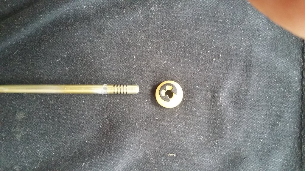

Hi Leute,
hab hier mal zwei Fotos.
DR_Outsider (17 Jul 2023 21:03)

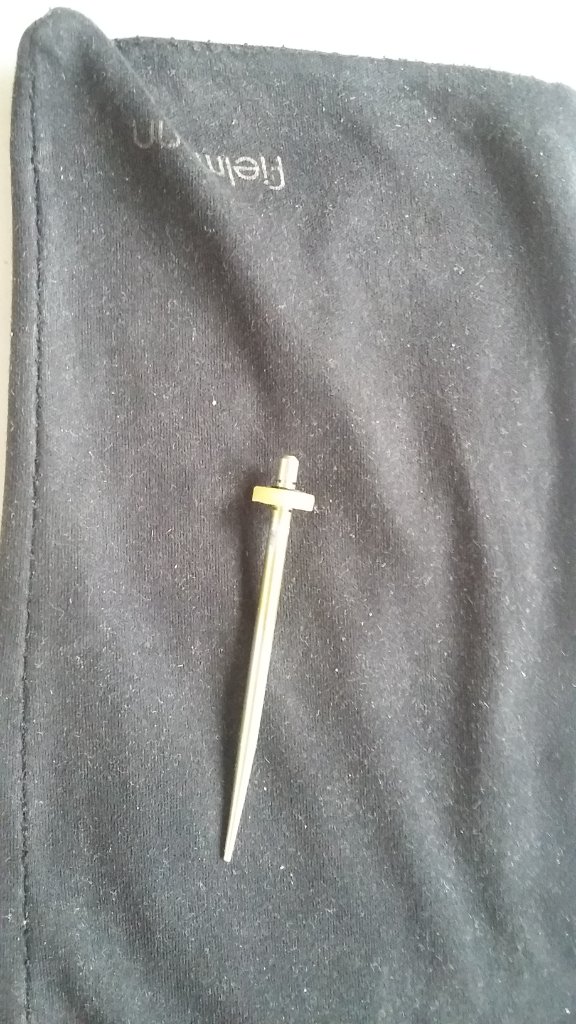

Beiträge: 1062
Re: Sp45 läuft zu mager/ klopft
hier nochmal mit den Kerben zur Höhenverstellung.
Leider ist die Nadel krumm und somit unbrauchbar.
