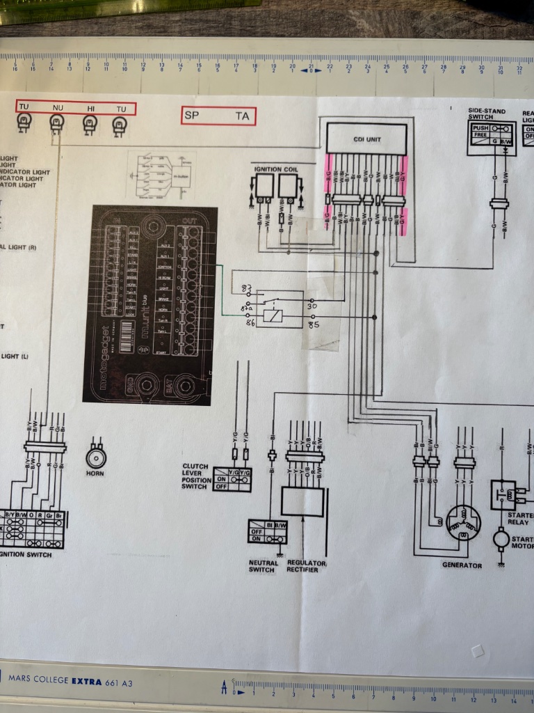

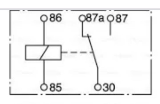

Hey,
Erstmal frohes Fest allen hier
Das Relais ist angekommen und schon mal eingebaut, werde morgen mit der Verdrahtung beginnen :mrgreen:
Mir kommen aber mal wieder einige Fragen auf
1. Du schreibst das man die 85 auf Masse anschließen soll, das leuchtet ein :!:
2. 87 auf Masse :( muss es nicht 87 a sein, da Du schreibst das die CDI ausgeschaltet wird wenn gegen Masse. Weil wenn Ingition auf 85 gibt würde ja 30 gegen 87 schalten, ergo CDI aus! Richtig?
3. welches Kabel was zur CDI geht ist der Eingang , den ich mit Inition belegen muss damit die Angeht bzw. die Spannung erhält? (Schwarz/Grün oder Grün/gelb?)
Wenn es eins der beiden Farben ist was passiert mit dem übrig geblieben.
4. hab , an mich selber den Anspruch gestellt, den Kupplungsschalter mit einzubauen (auch wenn man hier davon abrät 😂
So wie ich dass im Schaltplan erlesen kann, kommt Spannung über den kupplungsschalter und geht in den Autodeko, der ausgebaut wurde.
Kann man nicht einfach parallel zur Neutralleuchte den Schalter einbilden, somit könnte man starten mit eingelegten Gang bei gezogener Kupplung bzw. in Neutrag Stellung
Ich hoffe Du/ Ihr könnt mir weiterhelfen
Hab mal schnell das Relais eingezeichnet
Danke
Beiträge: 3729
Re: DR 650 RSE mit M Unit und M Buttom
mach es einfach genau so wie ich es geschrieben habe, dann wird es funktionieren.
Beiträge: 3729
Achso, klar, Masse muss wie du schreibst auf 87a.
