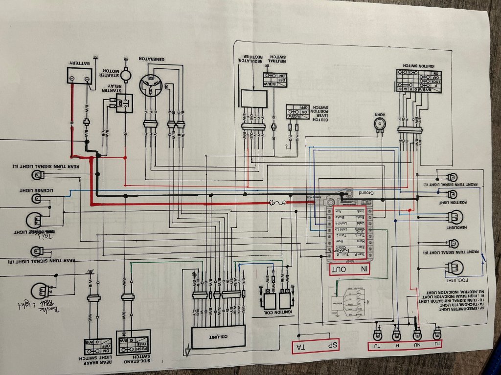

Hat einer eine Idee, wo ich den Kupplungsschalter einbauen kann, habe mir da einen Stelle im Schaltplan ausgesucht , obs klappt :?:

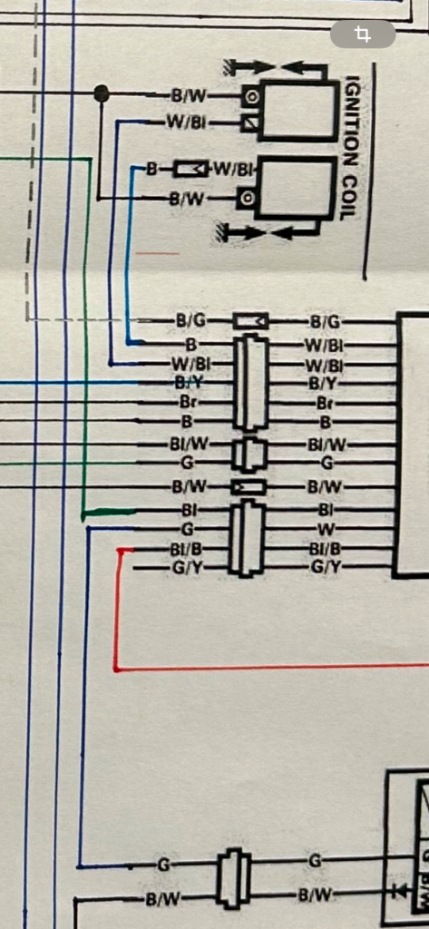

Wo soll man die anschließen , müsste ja eigentlich irgend wo an die CDI , im Schaltplan , den ich mir gerade gebastelt habe, sollte es doch die Leitung ganz links sein B/G ???

Der Kupplungsschalter bleibt mit der CDI verkabelt und wird nicht mit der U-Unit verbunden. Da die CDI bei der DR auf Masse geschalten wird, und nicht wie üblich auf 12V, musst du wohl noch ein Relais oder Transistor nachrüsten wenn du Keyless Go via App nutzen willst. Sofern dass die alte Version auf dem Bild überhaupt kann…
Beiträge: 3611
Re: DR 650 RSE mit M Unit und M Buttom
Bzw. gibt es zwei Möglichkeiten:
1. mit Keyless go:
Der Ignition-Ausgang der M-Unit Schalter das Schwarz-Gelbe Kabel der CDI via Relais oder Transistor auf Masse.
Wenn du das Fahrzeug via Taster starten willst, wäre es sinnvoll den Autodeko drin zu lassen und den Magnetschalter via „Start“ Ausgang zu aktivieren.
Der Taster macht den Strom, den es braucht um den Magnetschalter zu schalten, jedenfalls nicht mit. Mit M-Button wird das so nichts.
2. ohne Keyless Go:
Ignition bleibt frei, allerdings musst du das schwarz-gelbe Kabel zur CDI dann direkt auf einen Taster legen. Der M-Button kann das dann nicht. Taster zum starten siehe oben.
So wie im Bild werden jedenfalls Kill-Switch und Starten nicht funktionieren…

DR500 hat geschrieben: 19 Dez 2024 22:46 Der Kupplungsschalter bleibt mit der CDI verkabelt und wird nicht mit der U-Unit verbunden. Da die CDI bei der DR auf Masse geschalten wird, und nicht wie üblich auf 12V, musst du wohl noch ein Relais oder Transistor nachrüsten wenn du Keyless Go via App nutzen willst. Sofern dass die alte Version auf dem Bild überhaupt kann…
danke erstmal dass Du dich gemeldet hast,
bin hier mit der japanischen Elektrik nich ganz so komform :D
Aber ich sehe es doch so , dass der Kupplungsschalter nicht auf die CDI sondern auf die Dekompresstionssteuereinheit geht, und dieses Teil versuche ich zu umgehen , heißt auszubauen ...
Keyless go und so wird es nicht geben.

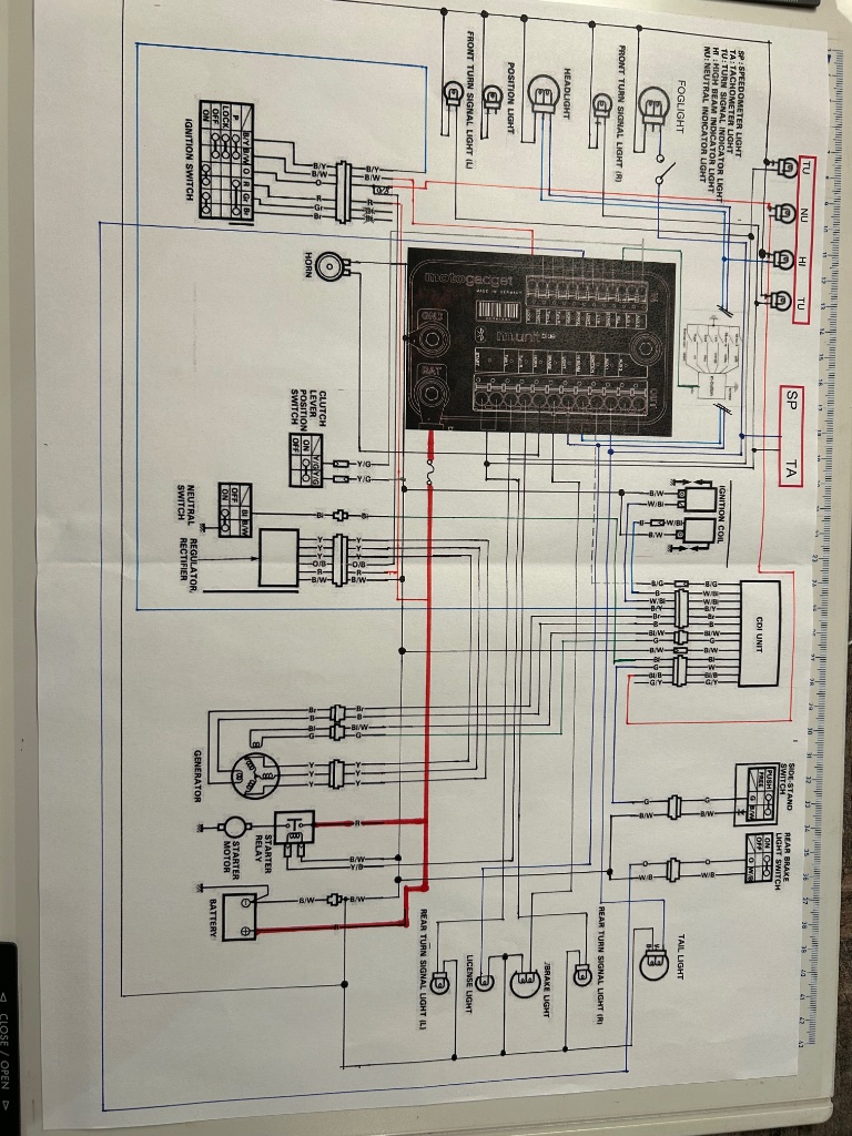

Hab mir einen neuen Planen erstellt , jetzt mit der Unit die ich wirklich habe :lol: :lol:
Für Anregungen bin ich weiter empfänglich
Danke
Beiträge: 3611
Wenn du das eh alles rausschmeißt, kannst du den Schalter weglassen. Du musst dann mit manuellem deko arbeiten und den Magnetschalter mit der Start-pin verbinden. Kill-Schalter muss bei deiner Schaltung wie geschrieben separat auf einen Taster gelegt werden, das wird so mit dem M-Button nichts.
Ohne Keyless go und den ganzen Quatsch hätte es auch eine Axel Jost H-Box für 120 Euro getan…nur um Taster zu benutzen ist die M-Unit schon recht teuer.

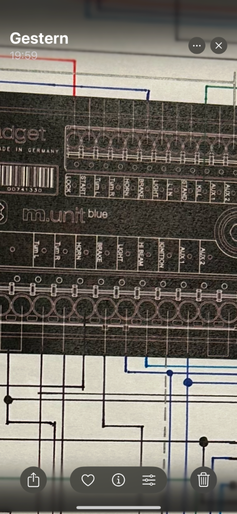

Auf dem Bild kann man die Ausgänge nicht erkennen…Ich kann da nicht viel mit anfangen.

Also ich will soviel wie möglich rausnehmen
Die RSE ist bereits umgebaut auf Manuell DEKO , heißt ich brauch den Dekoschalter und den Rest ja nicht. ???
Killschalter verstehe ich zwar nicht warum es mit der M so mit und Buttom nicht funktionieren soll. Es wird in der Beschreibung als Möglichkeit aufgeführt. Sollte aber das kleinste Problem bleiben wenn ich einen separaten Schalter benutze müsste :lol:
Was mir immer noch nicht gefällt ist, man soll an Iginition die Zündanlage anschließen: ich verstehe es doch richtig dass es die CDI ist , ergo wo genau, ich schaue mir immer wieder die Pläne an und jedesmal komme ich auf eine andere Lösung :shock:
Stand jetzt: von der Unit „Iginition“ muss ich auf die CDI gehen und zwar auf das Kabel B/G oder G/Y ????

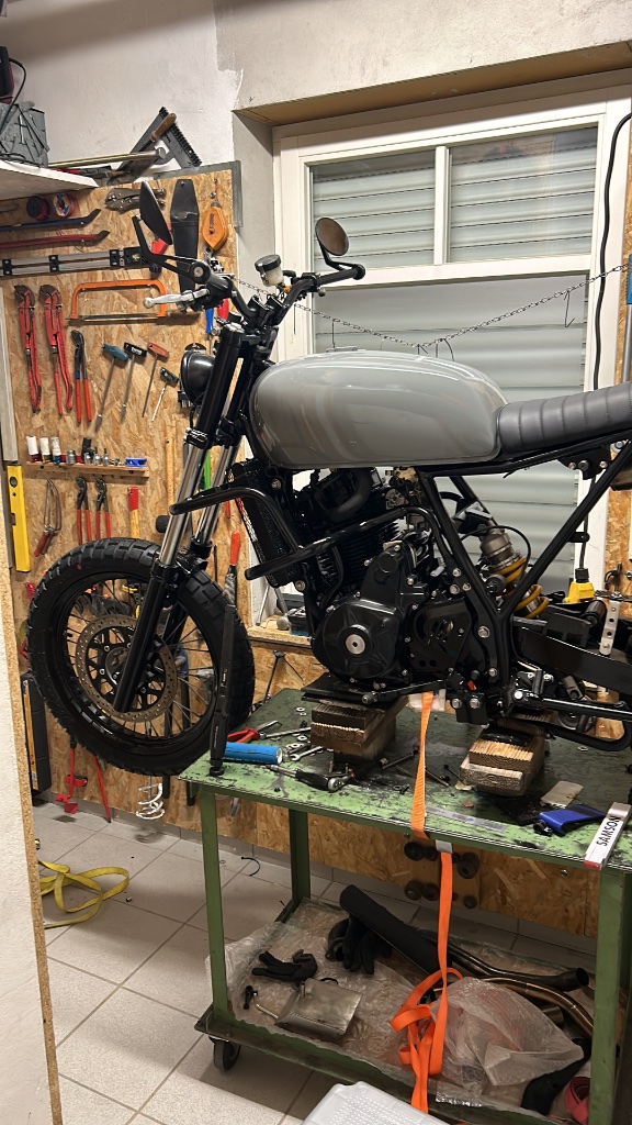

Ein Bild :D

Das Bild gibt aber den Stand vor ca 3 Monaten wieder :lol:
Beiträge: 3611
Sieht doch ganz vernünftig aus. Hast du schon ne Idee, wie du das Luftfilterkastenproblem löst?

Ohne 😂
Muss natürlich alles am vergaser der Sache anpassen
Werde wohl die Dienste vom Hessler in Anspruch nehmen und alles einstellen lassen :wink:
Will ja nicht vorgreifen 8)
Aber:
Devil Krümmer
GPR Auspuff
Sportluftfilter offen
Ja ist alles erstmal mit dem TÜV besprochen
Jetzt ist aber auch gut ,wie bereits erwähnt, werde wenn alles fertig ist, alles inkl Bilder reinstellen.(hoffe dass die Bilder dann auch richtig und nicht wie jetzt bei mir entweder auf den Kopf oder auf der Seite liegen) :lol:
So genug von mir , weiter im Text, irgendjemand noch Tipps zur CDI
