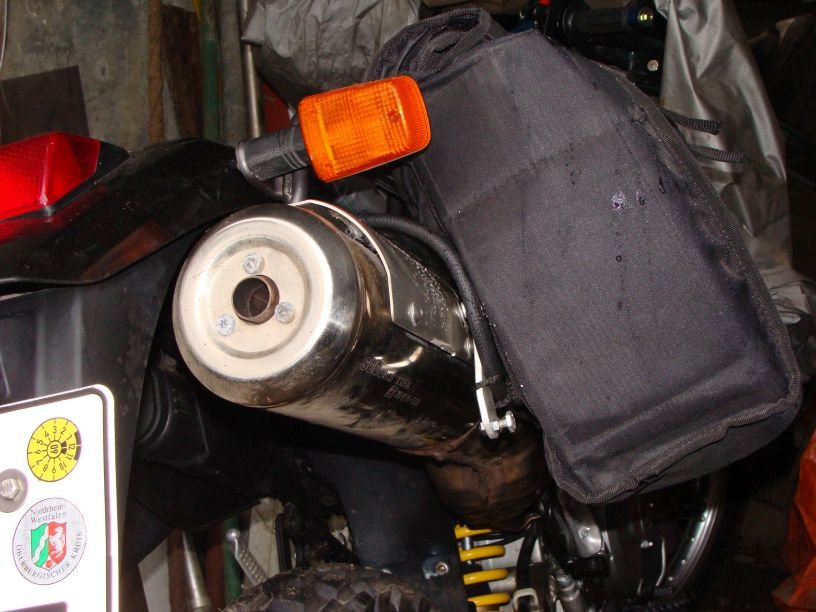

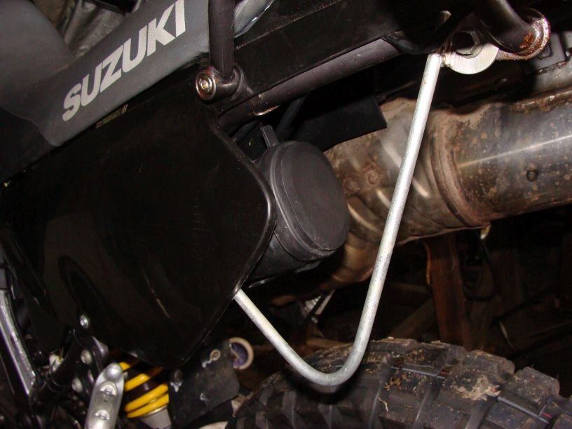

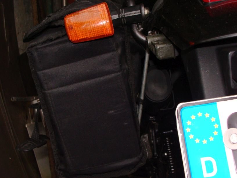

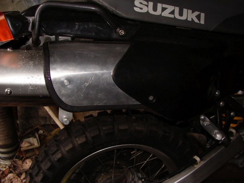

Re: Gepäcksystem für Offroad-Reisen
an der SE tats damals auspuffseitig ein isoliertes Blech mit Kantenschutz.
Gegenüber ein aus VA geschweißter Bügel.
Wichtig war, dass die Taschen per Gurt gegen die Anlagen gespannt wurden,
damit nix lose da rum schlabbert und sich dann abarbeitet.
Das waren zunächst die uralten Louisetaschen, mit ner Tüte drin sind die
auch quasi "wasserdicht".
Später mit den Ortliebs die ich jetzt an Beta und W benutze.
An der Beta hatte ich steckbare Hartaluminiumbügel. Reichte. Bilder sind meins.
