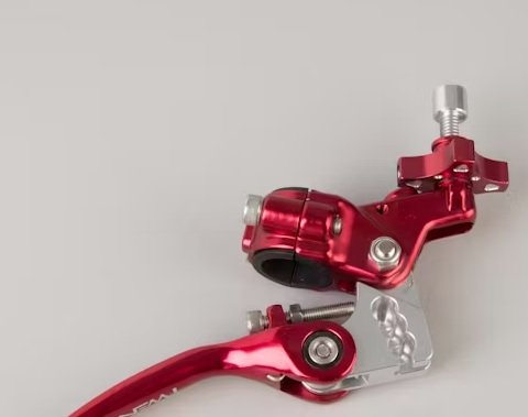

funktioniert auch, endet aber im gebastel beim Kupplungszug und erzeugt zusätzliche Reibung.
Die Kupplungsarmaturen kosten nicht die Welt und können das gleiche:
Zusätzlicher Vorteil ist, dass die Dinger in der Regel ein klappbaren Hebel haben und beim Sturz nicht abbrechen oder verbiegen.

obacht
für geänderte Hebeleien braucht es eine ABE oder eine Eintragung
und so leuchtend rot eloxierten Hebelagen sind bei jeder Kontrolle der Rennleitung ganz vorne dabei

Wie geschrieben ist das bei der Kupplung völlig irrelevant. Die Hymec hat ebenfalls keine ABE.
Wem rot nicht gefällt, der kauft sie eben in schwarz oder silber (so wie ich selbst es auch getan hab). Das Bild war einfach nur ein Beispiel.
