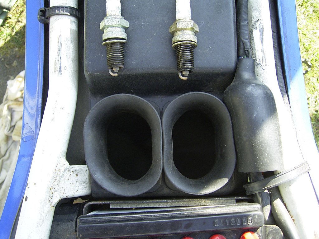

Ist das ein neuer Deckel mit 2 Trichter drauf?
Sieht sehr groß aus...wie mustest den Vergaser abstimmen?
Re: Zweites Loch im Luftfilterkasten?
Moin Tom:
Alter Deckel mit ZusatzlochUlf hat geschrieben: 23 Mär 2025 20:23 ...
Die originale HD150 habe ich gegen eine 155er getauscht.
Auspuff original. So lief sie recht gut.
Danke für die RM.
Mein 600er Lufi sieht wohl anders aus...muss mir was überlegen.
