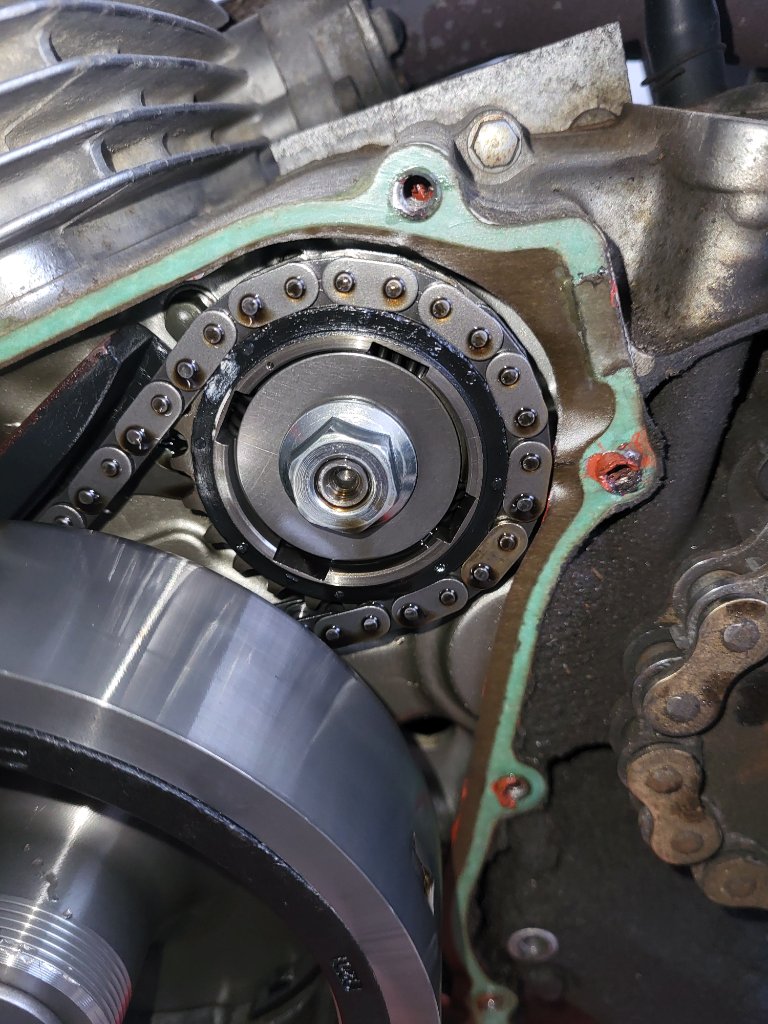

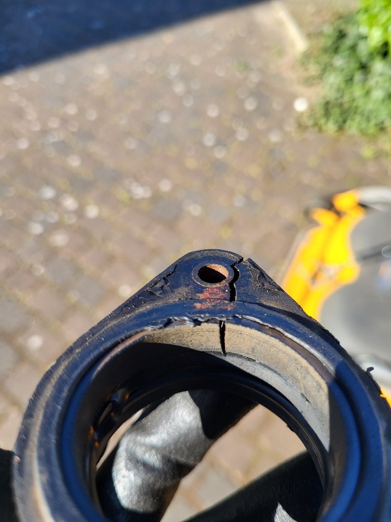

Ich habe es jetzt tatsächlich geschafft die AGW Kette zu spannen, hat auch alles soweit gut funktioniert.
Schrauben gelöst, gehört, dass der Spanner sich gerührt hat. Dann alles wieder fest.
Habe allerdings noch ein paar weitere, vermutlich unschöne, Entdeckungen gemacht. Ihr koennt euch die Bilder ja mal anschauen.

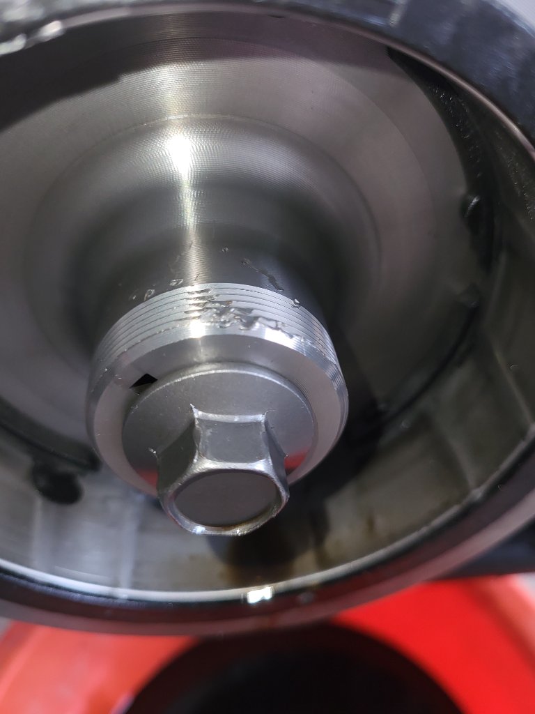

Re: Metall + ? Dichtungsteile ? im Sumpf
doof aber nicht dramatisch.
Sind die von Aynchel erwähnten Röllchen der Ausgleicherkette noch i.O.? Sind leider nicht zu sehen.
Vllt. hat der Vorbesitzter mal den Rotor runtermachen wollen und mit einer Wapuza statt Blockade halten wollen.
Ansonsten die rote Dichtgrütze rausmachen. Neue Dichtung leicht gefettet oder geölt ohne Dichtmasse einsetzen.
Die ist dann mehrmals verwendbar und dicht wird das auch, wenn die Flächen ok sind.
Evtl. ist dem mal die Kette in Gehäuse geschossen, so tief unten sah ich das bisher noch nicht.
Kannst ja mal von Aussen schauen, ob der Deckel da angemackt ist oder einen Riss hat.
Wenn das braune Zeug da fest hält, stört es nicht.
Moin Ulf,
Die Kette sah soweit i.o aus. Die Röllchen waren alle in gutem Zustand.
Bezüglich des geflickten Gehäuses kann ich auch nur die Kette vermuten, ansonsten hätte ich keine Idee, wie man an der Stelle ein Loch in das Gehäuse bekommt.
Ist von außen und innen mit dem braunen Zeugs abgedichtet und ist auch dicht, keine Risse im Gehäuse zu erkennen.
Ich habe jetzt erstmal alles so, wie es war, wieder zusammengebaut und neues Öl drauf gekippt.
Paar Mal kurz laufen lassen und es schien alles dicht zu sein.
Ich werde das Motorrad jetzt erstmal so lassen und falls es doch noch anfängt zu siffen o.Ä. nochmal mit einer neuen Dichtung etc. nacharbeiten.

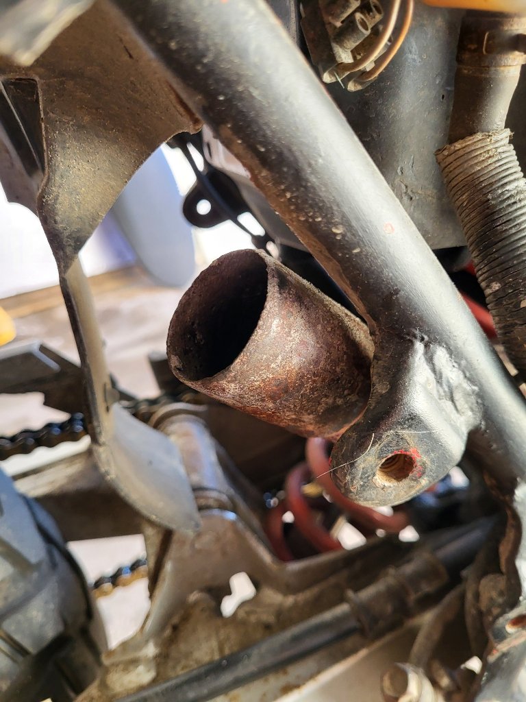

Hallo liebe Leute,
Ich habe so langsam aber sicher das Gefühl, dass ich bezüglich des Zustands des Motorrads ein wenig angeflunkert wurde.
Außer einem Ölwechsel, sollte erstmal nichts nötig sein, war die Aussage.
Dann kam bekanntermaßen die Geschichte mit den Metallteilen im Sumpf.
Daraufhin habe ich dann die AGW Kette gespannt und dabei gesehen, dass ein Loch im Limadeckel geflickt wurde...
Leider hat die Maschine nach dem Spannen der AGW Kette an der Dichtung Öl verloren. Habe dann herausgefunden, dass ich leider eine der Schrauben überdreht habe.
Daher Helicoil bestellt und neue Dichtung fuer die Lima.
Wollte da heute ran und habe die Maschine auf die Seite gelegtund siehe da, es läuft Benzin aus dem Vergaser, ich glaube aus dem Überlauf.
An dem Benzinhahn gibt es kein "off", sondern nur "RES" "PRI" und "ON" (Es ist der Tank der 125er verbaut).
Wie würdet ihr vorgehen ?
Vergaser ausbauen und reinigen, weil vermutlich die Schwimmernadel haengt ?
Oder bin ich hier komplett auf dem Holzweg ?
Es handelt sich um einen Mikuni Vergaser.
P.S. Der Choke an dem Vergaser funktioniert ebenfalls nicht, springt direkt wieder zurueck, die Maschine laesst sich aber recht einfach ohne Choke starten.
Habe mir auch die Zündkerzen mal angeschaut, die sehen ziemlich Fritte aus und weiß an der Spitze, was für ein zu mageres Gemisch spricht, richtig ?
Auf dem Bild habe ich die Stelle markiert, an der das Benzin ausgelaufen ist + Bild des Benzinhahns + Bild einer Zündkerze.
Wie ihr seht, Probleme ueber Probleme.
Habe mir das alles ein bisschen anders vorgestellt ...
Über eure Hilfe wäre ich sehr dankbar.

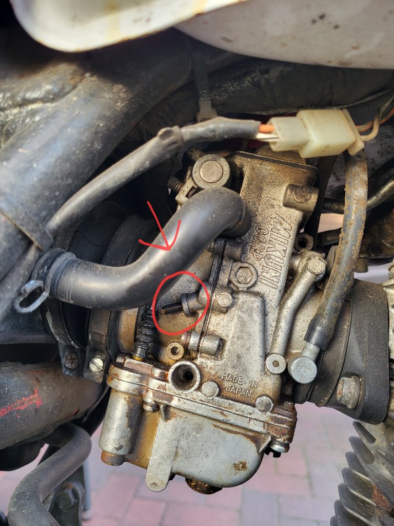

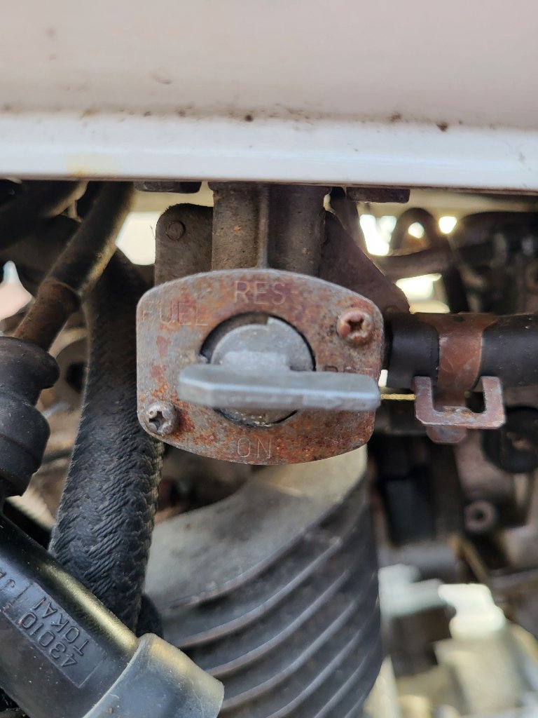

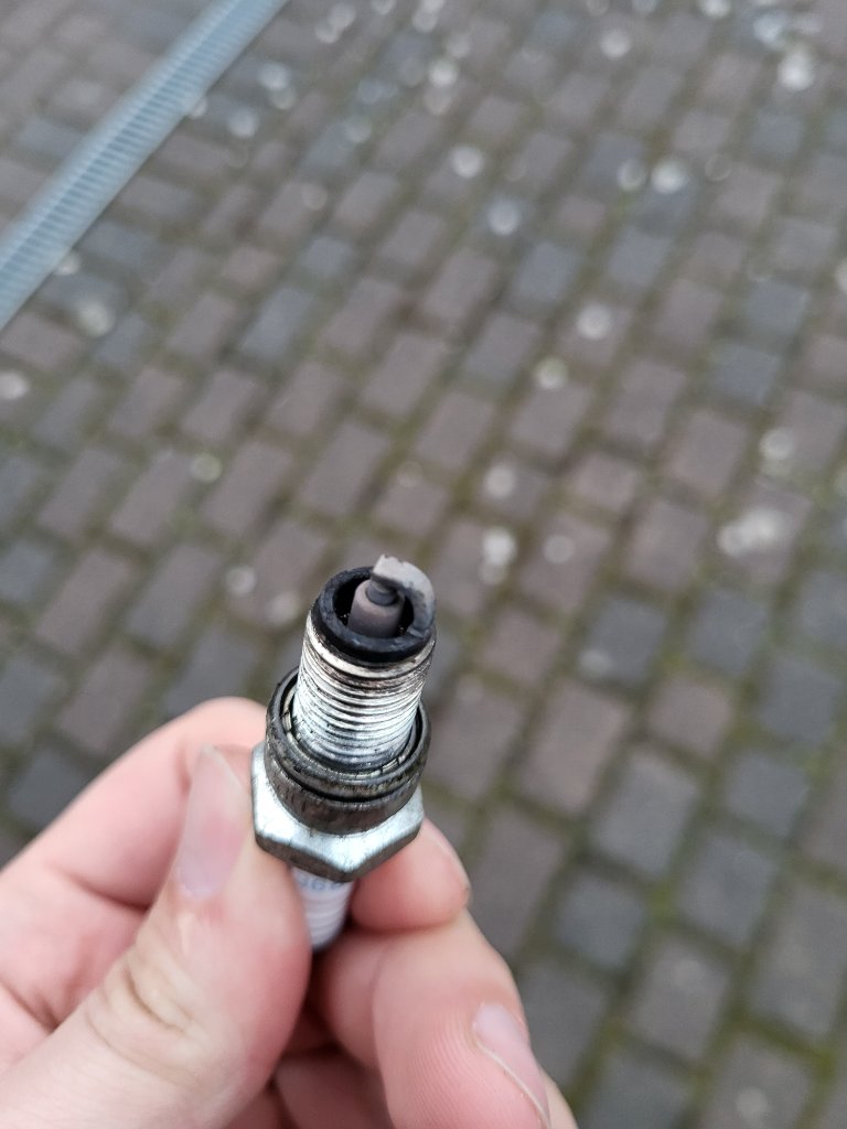

- Beiträge: 6070
Das ist normal, wenn Du die Kiste auf die Seite legst. Dann läuft das raus, was im Vergaser drin ist.UnsMoe hat geschrieben: 19 Mär 2026 18:14 habe die Maschine auf die Seite gelegtund siehe da, es läuft Benzin aus dem Vergaser, ich glaube aus dem Überlauf.
Es handelt sich um einen Unterdruckhahn. Auf Pri kommt immer Sprit, auf Res. und on, nur wenn sie läuft. Der Hahn ist mit einem Schlauch mit dem Vergaser verbunden. Sollte der Sprit auf jeder Stellung laufen, ist dessen Membran im Sack.
Danke für die Antwort. Das mit der Membran hatte ich mir über das Internet auch erarbeitet.
In sämtlichen Stellungen, On,PRI, und RES läuft es.Es gab jeweils nach ein paar Sekunden recht große Pfützen. Ich denke mal nicht, dass so viel Sprit im Vergaser sein sollte ?
Der Vorbesitzer meinte zu mir bereits, dass ich den Hahn auf PRI lassen sollte, weil der Flachschieber sich das Benzin nicht über den Unterdruck ziehen kann.
- Beiträge: 6070
Sag ich doch. Wenn der Hahn immer offen ist, dann läuft die Suppe halt bis der Tank leer istUnsMoe hat geschrieben: 19 Mär 2026 19:32 In sämtlichen Stellungen, On,PRI, und RES läuft es.Es gab jeweils nach ein paar Sekunden recht große Pfützen. Ich denke mal nicht, dass so viel Sprit im Vergaser sein sollte ?
Dann frag ich mich, warum es bei meiner SE funktioniertUnsMoe hat geschrieben: 19 Mär 2026 19:32 Der Vorbesitzer meinte zu mir bereits, dass ich den Hahn auf PRI lassen sollte, weil der Flachschieber sich das Benzin nicht über den Unterdruck ziehen kann.
Na ja, der Vorbesitzer hat Dir ja offensichtlich einen Haufen Blödsinn aufgetischt
Bekommste schon hin.
moin,
die Zündkerze sieht doch ganz ok aus?
hat der -umgebaute - Vergaser überhaupt einen Unterdruckanschluß? sonst dürfte der Benzinhahn immer auf pri gestanden haben und die Dichtung ist möglicherweise defekt. Oder der Hahn ist für den Vergaser auf Dauer präpariert. Solange das benzin nicht bei stehendem Mopped rausläuft, paßt das doch erstmal.
Jo, hat der Vergaser. Ist auf dem untersten Bild erkennbar.
Die Zündkerze sieht deiner Meinung nach gut aus ? Habe überlegt mir neue zu besorgen. Meinst du ich kann die so erstmal fahren und Luft/Spritgemisch passt ?m.w. hat geschrieben: 20 Mär 2026 16:39 moin,

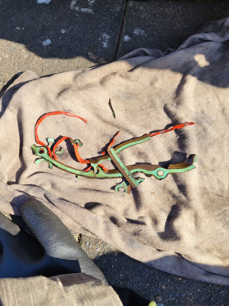

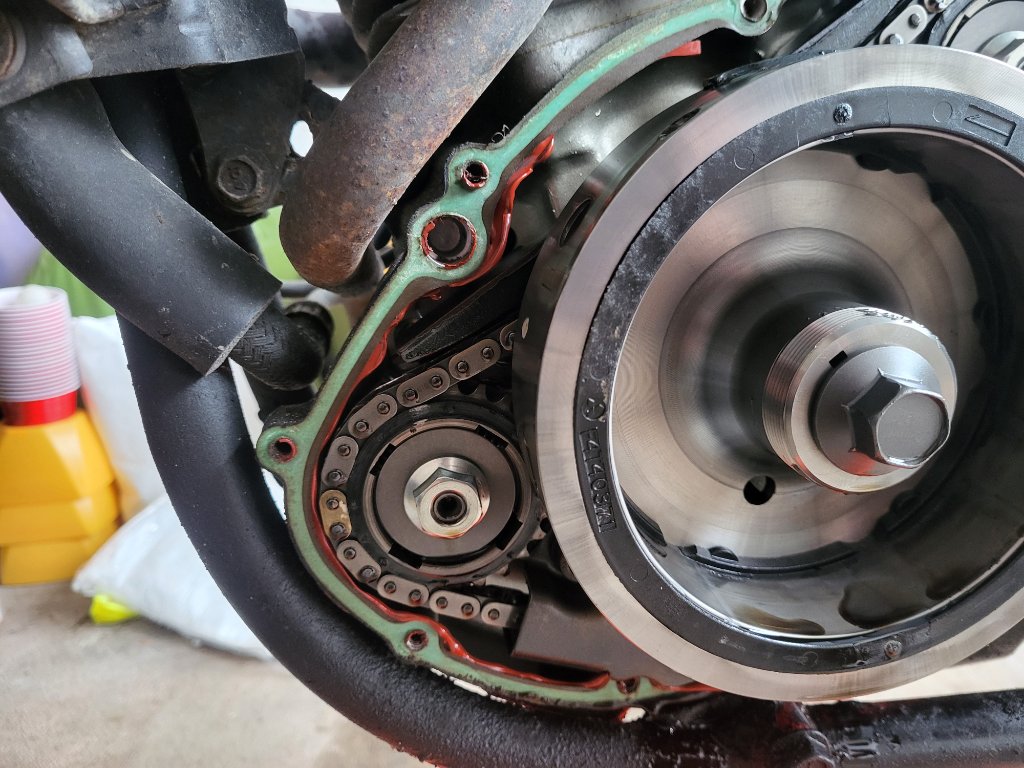

Ich habe die Maschine jetzt auf 2 seitlich umgekippte Böcke gelegt und den Benzinschlauch abgeklemmt, hat funktioniert.
Daraufhin Lima Deckel ab , Dichtung runter und ich habe die Quelle der ganzen Flüssigdichtung erschlossen.
Diese wurde komplett unter die Papierdichtung und in die Gewinde der Deckelschrauben, etc. geschmiert.
Ich habe die Dichtungsreste daraufhin so gut es geht entfernt und das kaputte Gewinde mit Helicoil relativ easy repariert.
Neue Dichtung rauf und alle Schrauben mit 8NM angezogen.
Bis jetzt scheint alles relativ dicht zu sein, kein Öl auf dem Boden. Ich gucke nochmal, wie es morgen aussieht. Hatte bis jetzt nur Zeit die Maschine einmal kurz laufen zu lassen ...

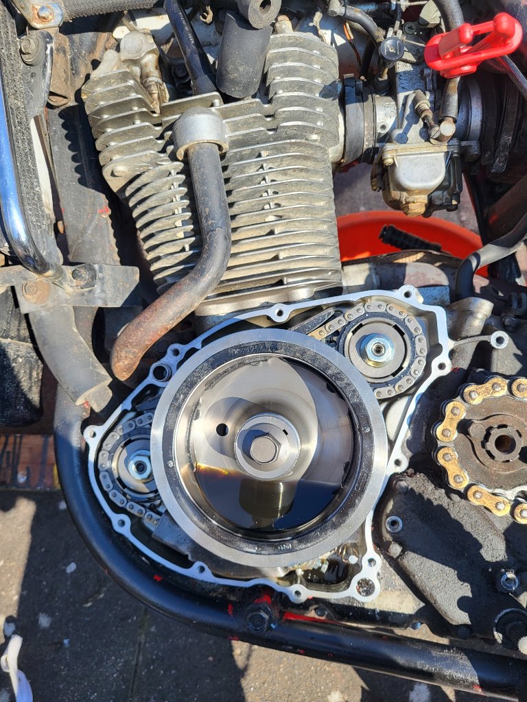

Ich habe bei der Gelegenheit auch nochmal bessere Bilder der AGW Kette angefügt.

Die Ölleckage habe ich jetzt in den Griff bekommen, mit einem neuen alten Limadeckel für 28 Eur + Versand von der Bucht.
Ich habe die Schrauben des Stators nach Tausch allerdings nicht mit Loctite befestigt, habe aber gelesen, dass das recht sinnig sein sollte, von daher mache ich das zeitnah evtl. noch.
Als ich die Maschine danach laufen lassen habe, ist mir aufgefallen, dass die beim Ansaugstutzen Fremdluft zieht (zischendes Geräusch)
Habe mir in weiser Vorraussicht direkt einen erschwinglichen, gebrauchten Stutzen für 30 € auf Kleinanzeigen gesichert und heute den alten Stutzen ausgebaut (siehe Bilder).
Eigentlich wollte ich fragen, ob zwischen Motor und Stutzen nicht eine Dichtung benötigt wird, habe mir die Frage gerade aber mehr oder weniger selbst beantwortet.
https://www.ebay.de/p/21057513086?iid=1 ... XDzuBR1ljs
Dieser O-Ring gehört zwischen Motor und Stutzen, richtig ? Die zermatschte und zerfledderte Masse ist dann anscheinend der alte O-Ring ...
Außerdem habe ich festgestellt, dass mein Endttopf relativ locker auf dem Krümmer gegessen hat, daher habe ich den kurzerhand einmal abgebaut.
Er saß so wie auf den Bildern zu sehen auf dem Krümmer und war nur an den beiden Schrauben am Rahmen befestigt.
Reicht es, wenn ich den Auspuff wieder auf den Krümmer setze und mit einer passenden Schraube an der vorgesehenen Stelle (im Bild markiert) "festziehen" oder gehört da eigentlich noch was zwischen Auspuff und Krümmer ?

Aber: Ich erinnere mich von meiner SP44 mit dem Sebring, das hat nicht gepasst, der Sebring war zu eng und ließ sich zumindest mit meinen Mitteln nicht so aufweiten dass die originale, doch recht fette Dichtungsmanschette da reingepasst hätte.
Ich hab mir damals mit einer Ofenschnur beholfen, das war irgendwas aus dem Kachelofenbau mit 1mm Stärke wenn ich mich recht erinnere. Das hat zwar auch nicht richtig gepasst und leicht undicht war es immer noch, aber es ging so halbwegs. Vielleicht hat noch jemand eine bessere Idee, mir hat das damals gereicht und dem TÜV auch.

Nein. Da gehört eine Dichtung dazwischen, in dem Link die Nummer 13: https://www.bike-parts-suz.com/suzuki-m ... 8951/M/454UnsMoe hat geschrieben: 20 Apr 2026 23:30 Reicht es, wenn ich den Auspuff wieder auf den Krümmer setze und mit einer passenden Schraube an der vorgesehenen Stelle (im Bild markiert) "festziehen" oder gehört da eigentlich noch was zwischen Auspuff und Krümmer ?
