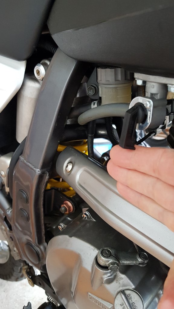

ich hab den zweiten Benzinhahn hier liegen und nicht eingebaut
da er mir zu nah an den Krümmer kam
das war mir nicht gehäuer
Moin Aynchel,
da habe ich keine Bedenken. Bei mir ist da noch das Hitzeabschirmblech und gute 50mm zwischen, siehe Bild.
Herzliche Grüße, Neck
