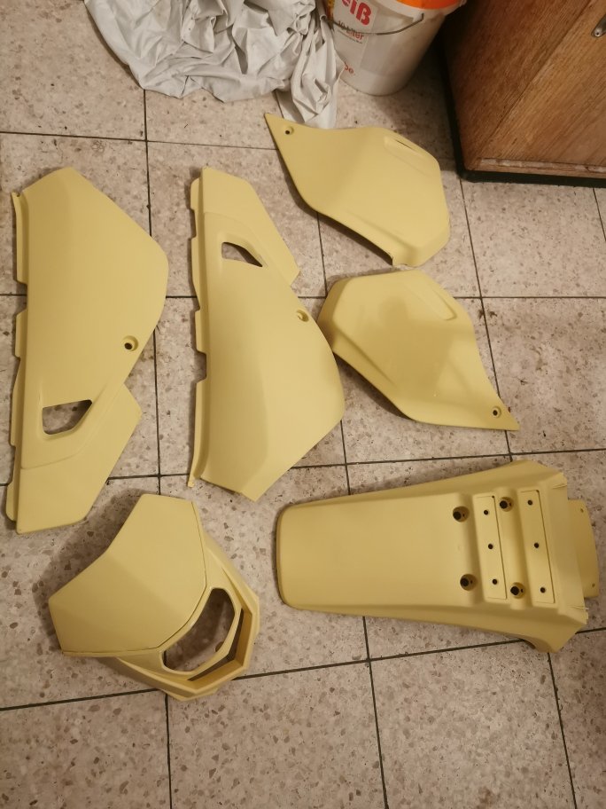

So mal wieder was neues.. Hat bisschen gedauert aber die Verkleidung zieht sich einfach wie Gummi.
Erst das Heck umbauen, dann schleifen, schleifen, Primer drauf, Füller drauf und schleifen was das Zeug hält, stundenlang.. bis es endlich brauchbar ist zum lackieren. Nun ists soweit. Heut und Morgen kommt Farbe drauf.
Man war das geschleife eine sauarbeit. Wie ich das hasse.. Das macht mich echt fertig
Hab ich schon erwähnt das ich schleifen hasse? Also jetzt echt...was eine Sch.

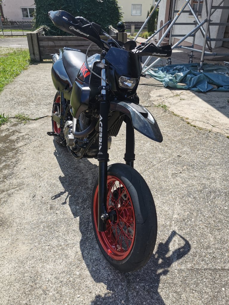

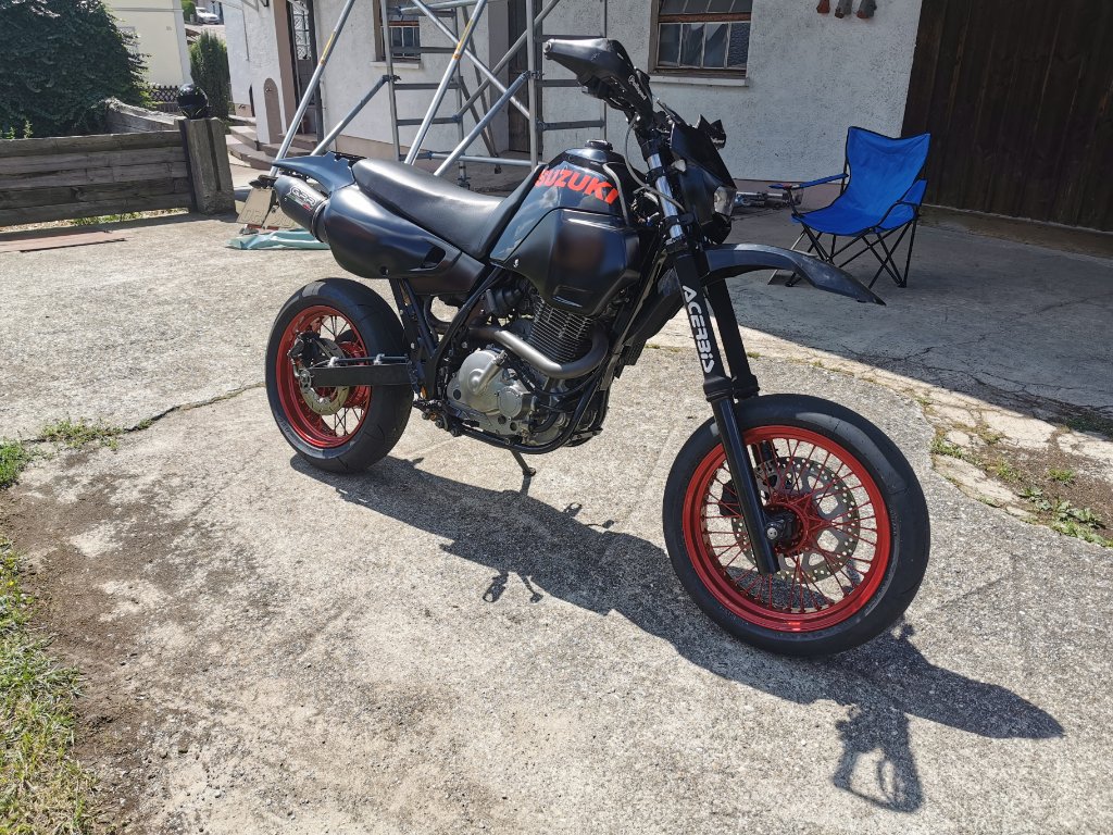

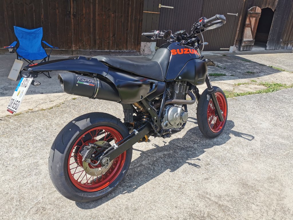

UPDateZEit, und diesmal eine ganz besondere
Mein Baby ist fertig
Am Wochenende gabs die restliche Verkleidung dran. Bin schon so um die 40 km gefahren. Bissl Einstellarbeiten sind noch notwendig und mir ist auf dem Heimweg der zweiten Testfahrt das Anlasserrellais kaputt gegangen. Aaaaber, ich bin zufrieden
Seht selbst
Seht selbst

...ich steh' ja nicht so auf Sumo...aber die sieht mal richtig geil aus!
Respekt vor Deiner Arbeit!
...bin nur gespannt, wie sich die voll-gepulverten Felgen im Dauerbetrieb machen...

Hi Tom,
sieht toll aus die Schwatte....
Abba mit dem Schleifen konntest Du wohl nicht mehr aufhören, wenn ich mir so das nicht mehr existente Profil deiner Pneus anschaue!
