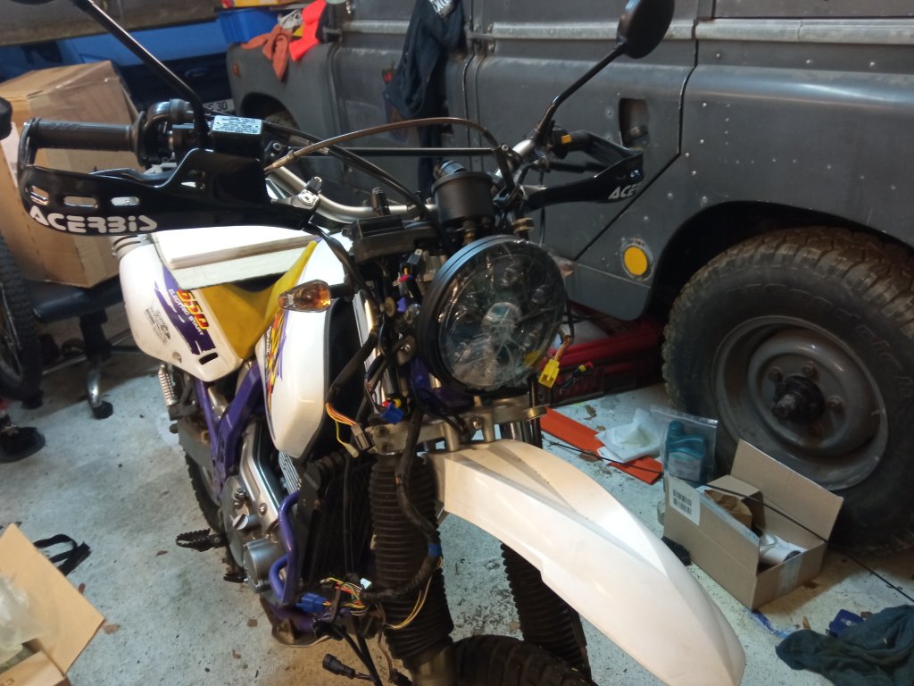

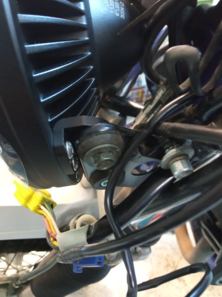

Ich würde ja gerne neues Berichten, doch leider ist der Lampenhalter immer noch nicht komplett angekommen
Re: LED Umbau DR 650 RS SP42B
So es ging weiter:
