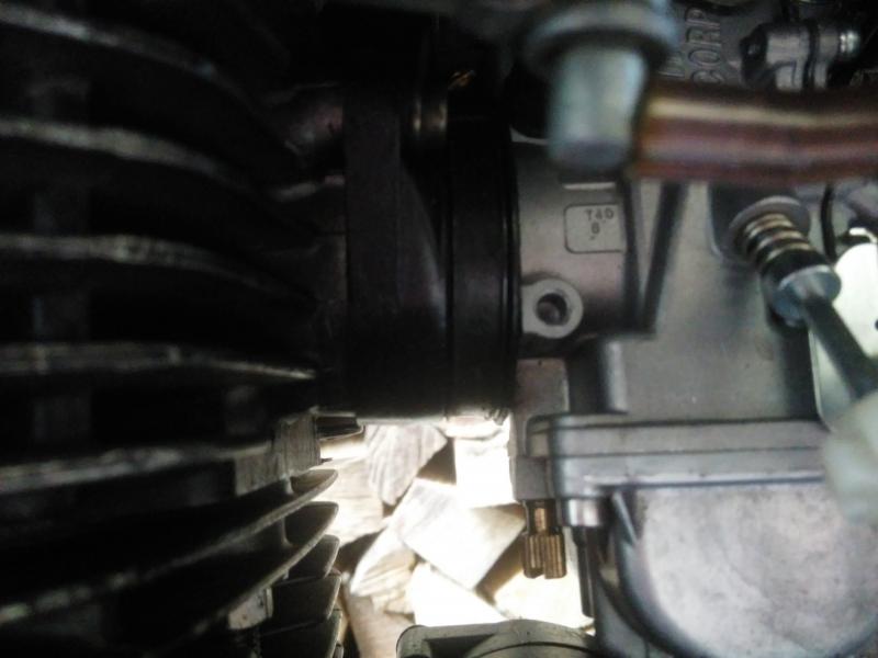

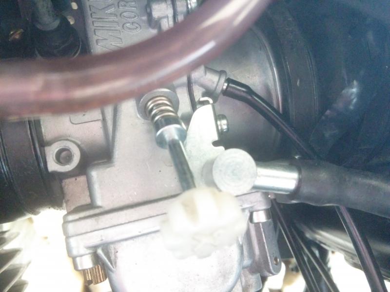

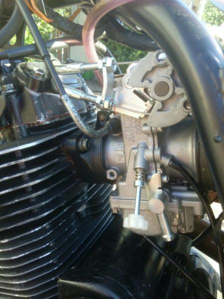

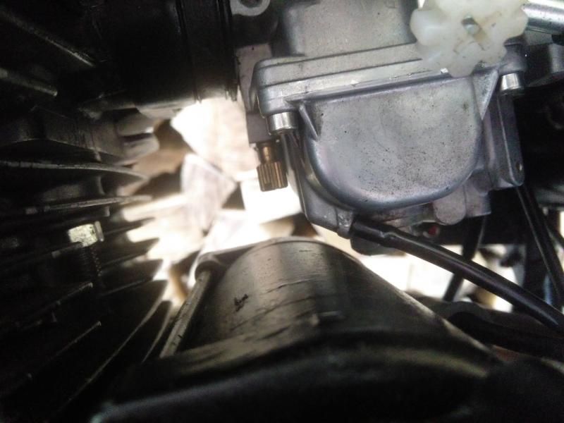

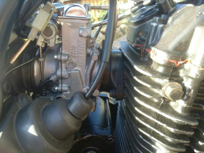

Hey zusammen. Die Bilder sind von mir. Es ist Original. Passte wirklich alles ohne das ich irgendwas geändert habe.Deshalb wundert es mich, das andere da Probleme haben.

Re: TM40 Probleme
Wenn der Anschluss Luftfilterkasten weiter oben ist, steht der Vergaser schräger.
Ebenso wenn der Gummi zum Filter verdreht ist.
Der ist außermittig.
Hast du einen Adapter vorne am vergaser ?
Oder ist der nackig
Oder ist der nackig
Grussi AXL
Re: TM40 Probleme
Nö, ist alles original. Auch ohne den Luftfilter Kasten steht der Pille gerade.
Kann man auf den Bildern auch gut erkennen.
Alexander
Alexander
Re: TM40 Probleme
Auf deinen Bildern sieht es so aus, als wäre unten am vorderen Gummi noch Luft zwischen.
So würde der etwas zurück kippen und wäre mir auch einleuchtend.
Du hast ja sogar die orginalschraube drin.
Grussi AXL

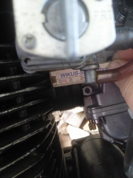

Re: TM40 Probleme
Oh Wunder der Technik. Komischerweise nichts von alle dem. Der Ansaugstutzen ist nicht gekürzt. Der Vergaser ist ganz drauf geschoben. Ich habe da sogar mit einem Hammerstiel als Hebel nachgedrückt.
Der flutscht richtig darein.
Ich mein in den Ansaugstutzen.
Ich mache nachher nochmal ein Foto, dann kann man es vielleicht besser erkennen.
Alexander
Alexander
Re: TM40 Probleme

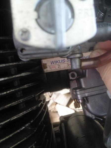

Miss dann bitte bei Gelegenheit mal die Länge des ansaugstupsel.
Orginal sind es 25mm Gesamtlänge.
Ich hab einen dran mit 27mm und das reicht schon nicht
Grussi AXL

vieleicht gibts ja auch unterschiedliche Anlasser? Mal ein Nachbau/Alternativteil verbaut?
Der sieht mir auf den Fotos sehr schlank aus.

Re: TM40 Probleme

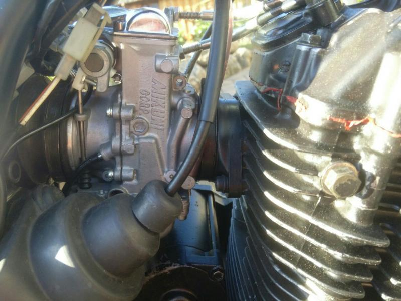

Hab gestern meinen Motor fertig zusammen gebaut und in die Diva eingesetzt.
Am vergaser ist es genau so knapp wie vorher
Auch mit kippen ist da nix mehr raus zu holen.
Da ist an der 45er irgend was anderes.
Heute Nachmittag mal noch ein paar Fotos machen.
Vielleicht ist der Anschluss am Kopf dicker oder so ?
Gestern den vergaser rein gewürgt und mich auf die ersten Töne gefreut.
Sprithahn auf und so lief es dann unten auch wieder raus ^^
Vergaser wieder lose. Deckel runter. Wieder drauf und gut.
Ich weis nicht was ich gemacht habe, aber das Gerät rennt besser wie vorher
Grussi AXL

Für AXL die Bilder.
