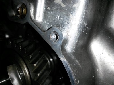

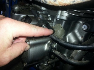

Es ist so, dass der Vorbesitzer an der Stelle gearbeitet hat. Als ich sie gekauft habe war die Stelle voll mit
Dichtmasse (was es war weiß ich nicht genau). Damals habe ich alles weggeklopft weil ich den Riss sehen wollte.
Ich habe aber nichts gesehen, auch heute nicht. Ich stelle heute Abend ein Bild und ein Video rein wo man sehen kann
wie das Öl ausläuft (das Video habe ich im Sommer gemacht bevor ich den Kopf für meine Maschine ausgebaut hatte).
Wenn es wirklich am Deckel liegt, müsste ich es sehen wenn den ich den alten Deckel wieder montiere und es dann undicht
ist. Das werde ich am Wochenende ausprobieren. Wäre super weil ich dann nur noch den Motor umbauen muss.

Hier die angekündigten Bilder:
Zu erst so wie ich sie gekauft habe

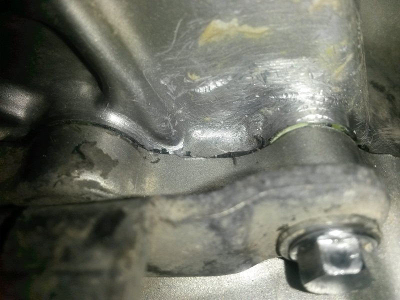

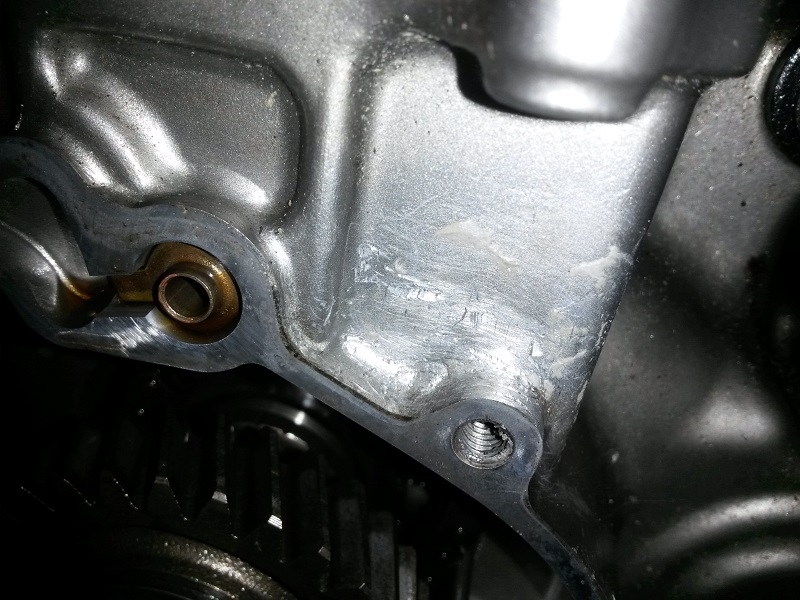

Dann so wie es jetzt aussieht. Die Kratzer stammen von mir, die hart gewordene Masse ging schwer ab

das sieht so aus, als ob da alles
einwandfrei in Ordnung wäre.
Vielleicht ist der Deckel verzogen
und es hat mal auf der großen
Reise des Vorbesitzers weiter
vorne getropft.
Vielleicht zieht es das tropfende
Öl auch beim Fahren nach vorne.
Notreparatur im Urlaub auf die
Schnelle. Vielleicht wurde der
Deckel verspannt draufgeschraubt.
Wenn es mit dem alten Deckel dicht
wird ist doch auch egal warum es
vorher getropft hat. Die Gewinde
sehen auch gut aus.
vorne getropft.
sehen auch gut aus.

Die Gewinde sind wirklich ein Knackpunkt. Nicht einfach einer 6mm Stahlschraube in einem Alugewinde genau das richtige Drehmoment zu geben.

Komme gerade vom schrauben, ich habe den alten Deckel mit einer neuen Dichtung eingebaut.....
Dicht!!
Ich weiß nicht ob ich mich jetzt freuen oder argern soll....
