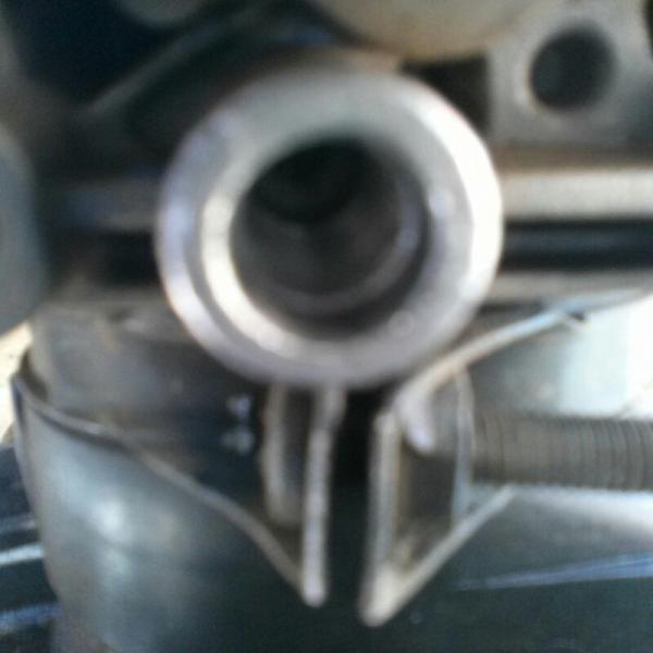

Kommando zurück, ich habe den Vergaser gerade nochmal geöffnet. Es ist doch das Nadel Ventil. Beim zuhalten läuft es anders Seite durch und durch die Schräglage des Vergasers sah es so aus als ob das Benzin weiter vorne ausläuft.
Das Nadel Ventil sieht aber nicht verschlissen aus (so wie im bucheli).
Ich muss den Schwimmer aber etwas kräftiger nach oben drücken damit er abdichtet.
Die Frage ist, wo bekomme ich ein Ventil her? Passt da auch eins von anderen Modellen?

stimmt Dein Schwimmerstand?
Wenn du am Vergaserablauf einen klaren Schlauch aufsteckst, den nach oben führts und dann die Ablassschraube öffnest, kannst Du sehen, wie hoch der Stand in der Schwimmmerkammer ist.
Evtl hat sich durch das basteln der Stand so verändert, das der Gaser nun überläuft?

Hallo Marcus,
Ich habe beim letzten mal öffnen das Blech etwas nach oben gebogen, um das Tropfen etwas ein zu dämmen und vorallem um zu vermeiden dass während der Fahrt Sprit ausläuft. Anscheinend habe ich zu viel gebogen, im Leerlauf läuft sie jetzt schlecht und bei wenig Gas auch.
Ich werde versuchen das Blech wieder etwas nach unten zu biegen.
Wenn ich das mit dem Schlauch mache, wie hoch sollte der Stand denn sein? Bzw, was würde ich dann sehen? Dass zuviel drin ist?
Wenn ich die schrauben vom Vergaser Deckel seitlich mit der Zange öffnen kann, kann ich dann den Deckel weit genug abnehmen um das Blech zu biegen? So könnte ich mir das erneute ausbauen sparen.

ich häng immer zwischen Dr600, XT600, Vespa und VW TDI rumm.. deshalb hab ich mal in Werkstattbuch für die DR600 ! (Tm38 Versager) geschaut.
Also nur Anhaltspunkt, da Du den BST Versager haben dürftest?
beim TM kann man den Vergaser einfach um 90° drehen und die Wanne abnehmen. Schwimmerstand dafür ist 3,5mm unterhalb der Naht Vergaser/Wanne.
Ciao, Marcus

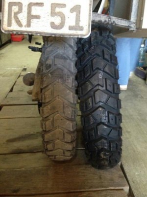

Als nächstes fand ich das wirklich schlechte Licht der DR gestört. Wir mussten vier Mal in der Nacht an unser Tagesziel durch Schlaglochpisten fahren, dafür war das Licht viel zu schwach.
Was mich wahrscheinlich am meisten gestört hat sind die Geräusche die die DR von sich gibt. Sie rasselt und klappert und hört sich oft nicht normal an obwohl alles in Ordnung ist (liest man ja oft genug hier im Forum). Das hat mich zu oft an die Maschine denken lassen.
Tja und heute als ich den Kopf herunter geschraubt habe ist die Entscheidung gefallen. Da muss ich aber noch ne Nacht drüber schlafen

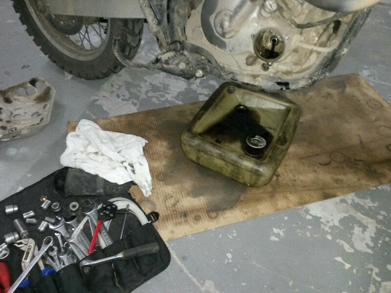

Nach rund 8000km hat die DR also ihren Ölwechsel bekommen. Die hatten dort nur eine Öl Sorte, das Motul 5100. So etwas gutes hat meine DR wahrscheinlich noch nie bekommen
Da der Ölverlust an den Gabelsimmeringen verschwunden war, habe ich mich bei der Gelegenheit wieder etwas dem Vergaser gewidmet. Nochmal zur Auffrischung: Der Vergaser läuft über und hat kein Standgas. Da wir in einer richtigen Werkstatt schrauben durften, habe ich nach einem passenden Dichtring für das Schwimmernadelventil gesucht und diesen auch gefunden. Dabei habe ich den Vergaser ordentlich ausgeblasen und wieder zusammen gebaut. Ergebnis: Kein tropfen mehr, aber das Standgas klappte immer noch nicht.

- Schraube für Leerlaufgemisch verloren. Ursache war wahrscheinlich eine meiner Vergaser öffnungsaktionen. Dabei habe ich wahrscheinich die Scheibe die unter die Feder kommt verloren. → Ich habe ein Stück Fahrradschlauch in das Loch gesteckt und mit Kabelbindern fixiert. Damit konnte ich dann heim fahren.

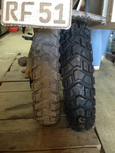

Mich hat an der DR der relativ hohe Verbrauch gestört. Wir sind viel im Wind gefahren und ich hatte teilweise 7l Verbrauch (90kmh) während die anderen bei nicht mal 5l waren. Bei normaler Fahrt war ich mit 5,8l dabei, die anderen bei 4,3l. Im Schnitt habe ich 1/3 mehr Sprit benötigt. Dies mag zuhause kein Thema sein, aber bei 17000km spielt das schon eine Rolle (auch wenn z.B. in Kasachstan 1l nur 25 cent kosten). Auch weil meine Reichweite trotz 25l Tank bei nur knapp 400km lag.
