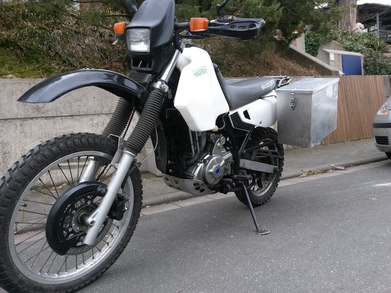

Am Freitag ist es so weit, meine DR geht auf Reise und nimmt mich mit 8)
Ziel ist es Mitte/Ende Mai in Ulan Baator zu sein. Im Schnitt sind es rund 300km pro Tag. Mal mehr mal weniger.
Wir haben 2,5 Monate Zeit und hoffentlich genug Zeit um uns viel anzusehen und nicht zu hetzen.
Die grobe Route:
Deutschland
Österreich
Slowenien
Kroatien
Bosnien
Serbien
Rumänien
Ukraine
Russland
Kasachstan (wenn wir am 22. in der Nähe sind schauen wir uns einen Start einer Sojus 2.1a Rakete an :) )
Turkmenistan
Usbekistan
Kasachstan
Russland
Mongolei
==> knapp 14000km.
Da ich eine Schlacht-DR zur Verfügung habe, habe ich großzügig geschlachtet:
Lima, CDI, Lima-Regler, Anlasser-Relais, eine Zündspule, Gaszug, Kupplungszug und ein paar Birnen.
Zudem habe ich noch einen Ölfilter und Dichtungen für Lima - und Kupplungsdeckel dabei.
Habe ich etwas wichtiges vergessen?
Es sind mehr als 2 Wartungsintervalle, darum werde ich bei der Hälfte der Strecke Ventile einstellen und die AGW-Kette spannen.
So überziehe ich die Intervalle nicht so stark. Ich weiß aber noch nicht ob ich einen Ölwechsel mache bzw. falls ja, ob ich das Öl
von hier mitnehmen soll. Ich würde dann 3l Öl mitschleppen (etwas zum Nachfüllen und für den Wechsel).
Werkzeug, Kabelbinder, Draht, Panzertape, Schläuche, Dichtmasse...usw haben wir dabei.
Würdet ihr sowas wie Epoxidharz mitnehmen? Falls man stürzt und einen Riss im Motor hat.
Wenn ja, was könnt ihr da empfehlen?

das klingt nach Abenteuer. Euch schonmal viel Spaß. Mit Reisen habe ich keine Erfahrung, beim Endurofahren ist es mir aber schon 2 mal bei leichten Umfallern passiert, dass sich der Schalthebel so Richtung Limadeckel verbogen hat, dass ich anschließend weder hoch noch runter schalten konnte.
Vielleicht also einen Satz Brems,- Kupplungs- und Schalthebel? Aber so kommt auch eins zum anderen :-)
Auf jeden Fall einen Ersatzkupplungshebel. Wenn der kaputt ist, kann man nicht mehr wirklich kontrolliert fahren. Mit anderen defekten Hebeln kann man sich ja langsam weiter retten.

Kupplungs und Bremshebel, Benzinschlauch, Draht, Panzertape.
Geile Route. Unterschätz das Klima nicht, meine Liebste war grad in Usbekistan. Nachts -10°, Tags 24°C + Sandstürme. Oft kein Strom, nie sauberes Wasser.
P.S: Ich nehm keine Dichtmaße mehr mit, nurnoch Epoxi. Damit lässt sich notfalls auch von "außen" gut abdichten und nahezu alles kleben, was fettfrei ist.

Danke für die Hinweise :)
Kupplungs - und Bremshebel habe ich dabei, aber an den Schalthebel habe ich gar nicht gedacht! Den packe ich natürlich
noch mit ein.
Das Öl in Cola-Flaschen (die dicken Mehrweg) ist auch eine super Idee, der Kanister nimmt sehr viel Platz weg.
Wobei ich immer noch nicht entschieden habe wie viel ich mitnehme (Ölwechsel Ja/Nein).
Die Kette werde ich die erste Zeit mit dem Rest meiner Dose Kettenfett schmieren und dann auf Motoröl und Pinsel ausweichen.
Bremsbeläge sind vorne und hinten neu, ich gehe davon aus dass sie halten. Wie sind ja viel auf Landstraßen unterwegs daher
schätze ich den Verschleiß (auf die KM Zahl) etwas geringer ein. Außerdem: geheizt wird nicht :wink: , ankommen ist das Ziel.
Ich hoffe uns bleiben die -10°C Nächte erspart, zur Sicherheit wir haben zumindest von der Ausrüstung her vorgesorgt (Schlafsack mit Komfortzone bis -5°C). Wir starten leider etwas früh im Jahr, das hat sich aber wegen der Osterfeiertage angeboten, so konnten wir ein paar Urlaubstage einsparen. Darum zieht es uns erst mal gen Süden und hoffen dort auf warmes Klima zu stoßen bevor es Richtung Russland geht.
Ich werde versuchen ab und zu ein paar Updates und Bilder zu posten. Ich bin ja auch immer total neugierig wenn jemand mit der DR unterwegs ist und schreibt wie es ihn so ergangen ist und was die DR so für Zicken macht ;).
@FP91, was hast du für Epoxid verwendet? Gibt es da etwas was sich leicht transportieren lässt?

Nimm als 2K Epoxy das JB Weld mit. Oder JB Quick Weld. Damit kannst du alles kleben und das normale ist bis 300Grad geeignet.
Hält bombenfest. Was einmal damit verklebt wurde geht nicht mehr auseinander.
Und es sind nur 2 kleine Metalltuben.

Ich würde die Kofferträger mit Dreiecken
verstärken, wo Flachstahl an Rundstahl
geschweißt wurde.

Ich würde noch einen Scottoiler dranbasteln, dann ist das Thema Kettenschmierung erledigt. Und bei 14.000 km Strecke ist ein Hinterreifen fällig.

Ne kleine Dose für die gesamte Stecke? Wie oft muss man denn die Kette fetten? Ich hätte das jetzt jeden 2. bis 3. Tag gemacht bzw, alle 1000km.
was ganz wichtig ist, ist die kleine Karte, auf der ADAC, ACE, AvD oder ähnliches draufsteht, wenn garnichts mehr geht.
Und vorher abklären, ob das Motorrad aus deinen Reiseländern auch abgeholt wird.
Unser ADAC gilt nur innerhalb Europas, danach ist Schluss. :roll:
@ Franz,
ich habe versucht so wenig wie möglich mit zu nehmen, aber es kommt doch einiges zusammen. Über die Koffer kommt noch eine 60l Gepäckrolle, ein Zelt und ein Campingstuhl (<- Luxus, aber den gönne ich mir) :) . Die Koffer und die Träger wurden von einem ehemaligen Forumsmitglied selbst gebaut. Er war damit schon viel unterwegs, es scheint so gehalten zu haben. Ich hätte jetzt auch keine Zeit mehr noch etwas zu schweißen. Ich denke positiv (hast du mir ja schon oft genug empfohlen ;), wird schon halten).
Scottoiler bin ich zu spät drauf gekommen, das wäre natürlich die perfekte Lösung. Jetzt muss es halt mit dem Pinsel gehen.
Reifen haben wir bestellt, in Russland, kurz vor der Mongolei gibt es einen Händler, dort mache ich einen neuen K60 Scout drauf. Somit habe ich da, wo die schlechtesten Straßen sind, den besten Reifen.

hört sich gut an deine Reiseplanung. Da ich letztes Jahr eine ähnliche Route gefahren bin, will ich versuchen dir ein paar Tipps zu geben.
Allerdings bin ich mit einer DR350 gefahren und zwar folgende Route: Dland, Portugal, Dland, Polen, Weissrussland, Russland bis in den Fernen Osten (Manschurei), China (ganz China von Nordost nach West), Zentral Asien, Türkei, Griechenland, Albanien, Italien, Dland. Waren 40.000km in 7 Monaten, davon das meiste auf Asphalt.
Ich hatte keine grossen Probleme mit der kleinen DR. Nur in Azerbaidjan ist mir die Vergasernadel gebrochen, konnte sie aber weiter verwenden (eine Kerbe höher hängen) und bis nach Dland so zurück fahren (höherer Verbrauch). In der Türkei habe ich eine Rücklichtbirne in einer Autowerkstatt gekauft.
Von den mitgeschleppten Ersatzteilen habe ich wirklich gebraucht: Dekozug, Kupplungszug, Hinterrad Schlauch (Ventil war beim Reifenwechsel rausgerissen), Hinterreifen, Zündkerzen, Kettensatz (die letzten zwei Teile wirst du bei 14.000km nicht brauchen).
Ich würde nicht ohne Radlager (auch Kettenradlager) losfahren, natürlich sind alle oben von den anderen DR Fahrern oben aufgelisteten Teile auch wichtig (naja, als Ausnahme würde ich die ADAC Karte bezeichnen ;-)
Öl habe ich unterwegs gekauft (in Polen, China, Kirgisien, Tadjikistan Motorradöl minarlisch) in Tadjikistan habe ich in einer Notsituation (habe die DR im Fluss versenkt) einfaches Autoöl verwendet und nach ca. 1000km wieder gewechselt für Motorradöl.
Für Reifenpannen hatte ich Schläuche dabei, eine Fahrradpumpe (gute Qualtität) und Reifeneisen.
Luftfilter habe ich ausgewaschen und mit Motoröl eingeölt.
Nicht gebrauchte Ersatzteile: Lima, Regler, Gaszüge, Zündspule, CDI Einheit, Bremsbeläge, Radlager, Gabelsimmeringe, Brems-Kupplungshebel, Kupplungsbeläge ...
Service mit Ventilspielkontrolle habe ich 4 mal gemacht. Kette mit Kettenfett von Polo eingesprüht bis die Dose leer war und dann mit Fett und Zahnbürste eingestrichen (nimm die beste Kette, die du kaufen kannst, ich hatte DID X Ring verstärkt, hält bei der 350er ewig, wenn man Ritzel alle 10.000km tauscht).
