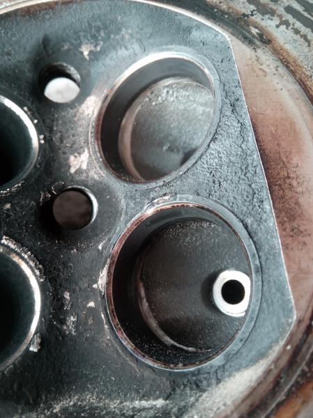

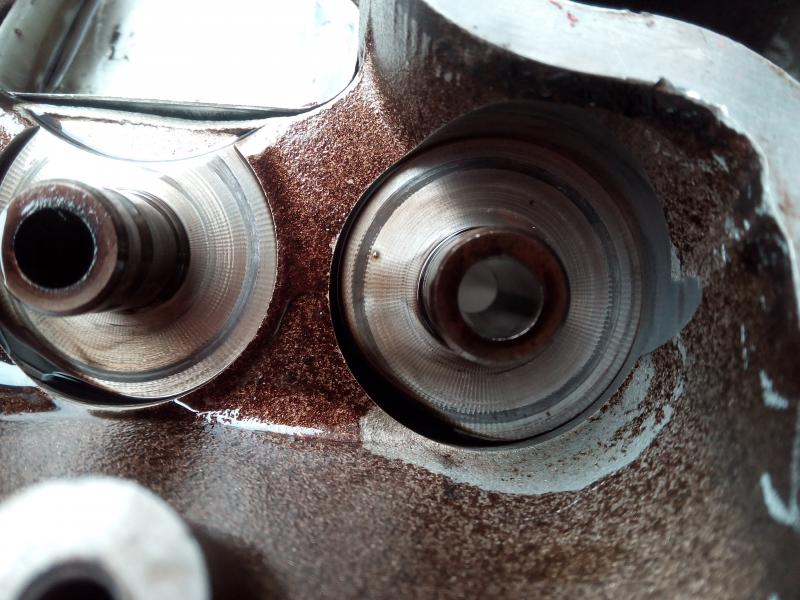

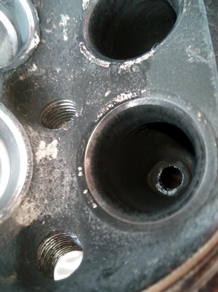

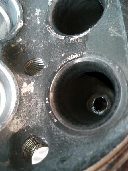

Heute hab ich mir nochmal den Zylinderkopf vorgenommen und die Ventile ausgebaut:
Ventilsitze Auslass
Ventilsitze Auslass
und Einlass- Ventilsitze
Ventilführung Einlassventil
...sieht meines Erachtens nicht soooo schlecht aus, was meint Ihr?

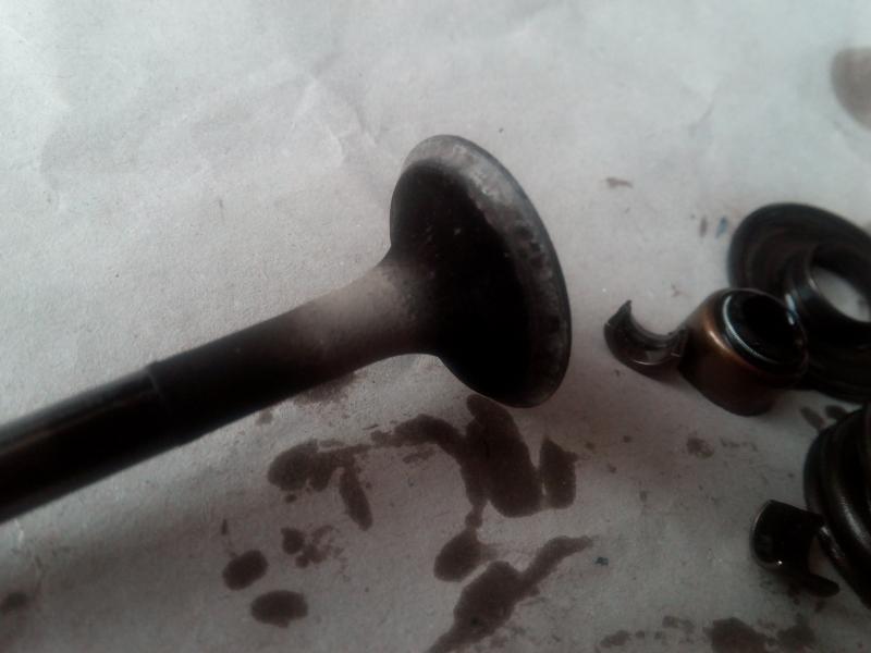

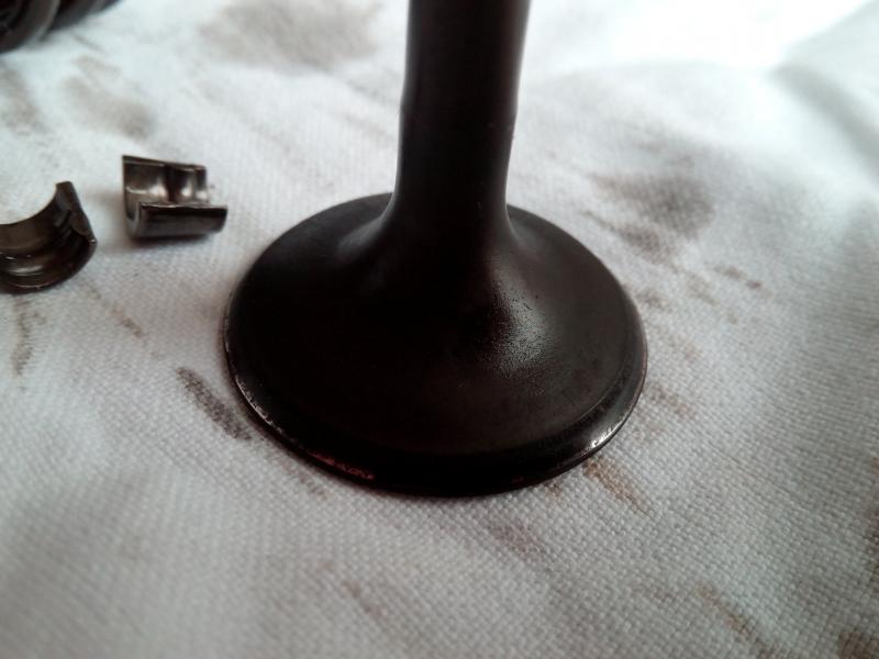

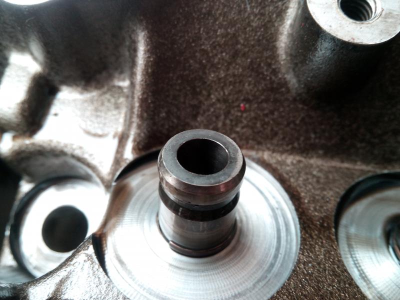

und das da:
Ventilführungen Auslass Ventile
Auslassventil
Auslassventil

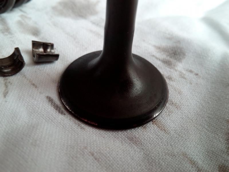

und Einlassventil
und Einlassventil
...jetzt werde ich mich mal dran machen erstmal alles richtig zu säubern...

Ich würd die Ventilschäfte und Führungen auf jeden Fall vermessen (lassen). Ansonsten sind die neuen Schaftdichtungen nach 100km wieder hin.

Die Verschleissgrenze für das Spiel zwischen Ventiführung und Schaft beträgt 0,35 mm.Das ist schon ein gut spürbares Spiel,dafür brauchst Du das nicht vermessen lassen.Die Ventilsitze sehen nicht gut aus,solltest Du auf alle Fälle neu einschleifen.
AXL
Beiträge: 1175
Wohnort: Auxburg
Re: Wenn man mal anfängt...
#36
Beitrag von AXL »
Am besten mit der Uhr messen
Grussi AXL
Beiträge: 1992
#37
XGuidoX hat geschrieben:Die Verschleissgrenze für das Spiel zwischen Ventiführung und Schaft beträgt 0,35 mm.
Sorry, ich schätze eher, es sind 0.035mm, also dreienhalb Hundertstel, nicht Zehntel.

Nein!Laut WH 0,35 mm
Beiträge: 1992
#39
Dann is da halt ein FEHLER drin. Das sind Ø7mm-Schäfte. Wenn die dreieinhalb ZEHNTEL Spiel in der Führung haben, brauchen wir über Ölverbrauch nicht mehr zu reden, da kann man ja schon ganze Werkstattmeister durchziehen. ;-)
Ich such mir mein 600er-Werkstattbuch gleich mal raus, und schau nach, was bei mir drinsteht.
Edit hats gefunden. Die 0,35mm sind Kippspiel des Ventils in der Führung. Das ist was Anderes wie Führungsspiel, guckstu:
Die Angaben auf dem Bild sind doof, weil nirgends steht, was die 0,025-0,055 sein sollen. Als Kippspiel ist das nämlich zu wenig. Das dürfte eher das Spiel zwischen Führung und Ventil, also Bohrungsdurchmesser minus Ventilschaftdurchmesser, sein. Da täte es zumindest einen Sinn ergeben, wenngleich 7/100 Maximalspiel fürs Auslassventil schon recht viel ist.
