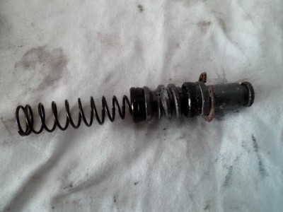

die Rücklauf Bohrung ist zu
Bremspumpe zerlegen und ausblasen

Nein ausgetauscht habe ich nix, aber hatte sie ganz auseinander, gesäubert und konntrolliert. Sichtungen waren noch gut in schuss, aber war alles mit etwas "braunem schmodder" überzogem. Einfach stark verschmutzt gewesen. Ja werde sicher noch vorsichtig sein, aber dicht und sachgemäss ist es zusammengebaut, theoretisch hat's einfach gezickt, wie auch schon jemand kommentiert hat
