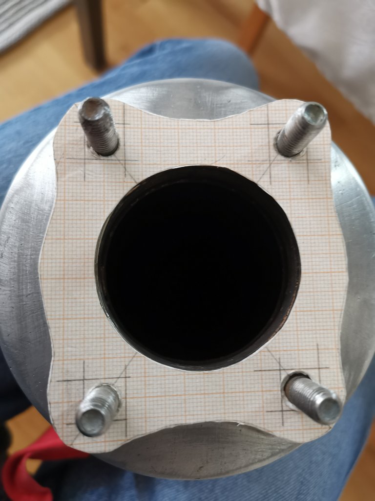

Ich habe mir eine Schablone für den Flansch angefertigt. Mein ESD ist mit 4 Bolzen ausgerüstet. Erst quasi abgepaust, dann auf Millimeterpapier übertragen und das dann auf eine Pappe geklebt. Dann halt nochmal ausgeschnitten.
Ich habe noch ein Adapterrohr aus Edelstahl liegen. Das passt fast genau in den ESD, bißchen Spiel aber das macht nix.
Nun müsste das Rohr Krümmerseitig verjüngt werden.
Wenn das Rohr von der Form einigermaßen passt, wäre das meine Lösung.
Falls das so gar nicht hinhaut, und neu gemacht werden muss, ist Deine Lösung ne gute Idee.
Werde dann die Schablone nochmals mit einem kleineren Loch anfertigen. Dann brauch man nix verjüngen.

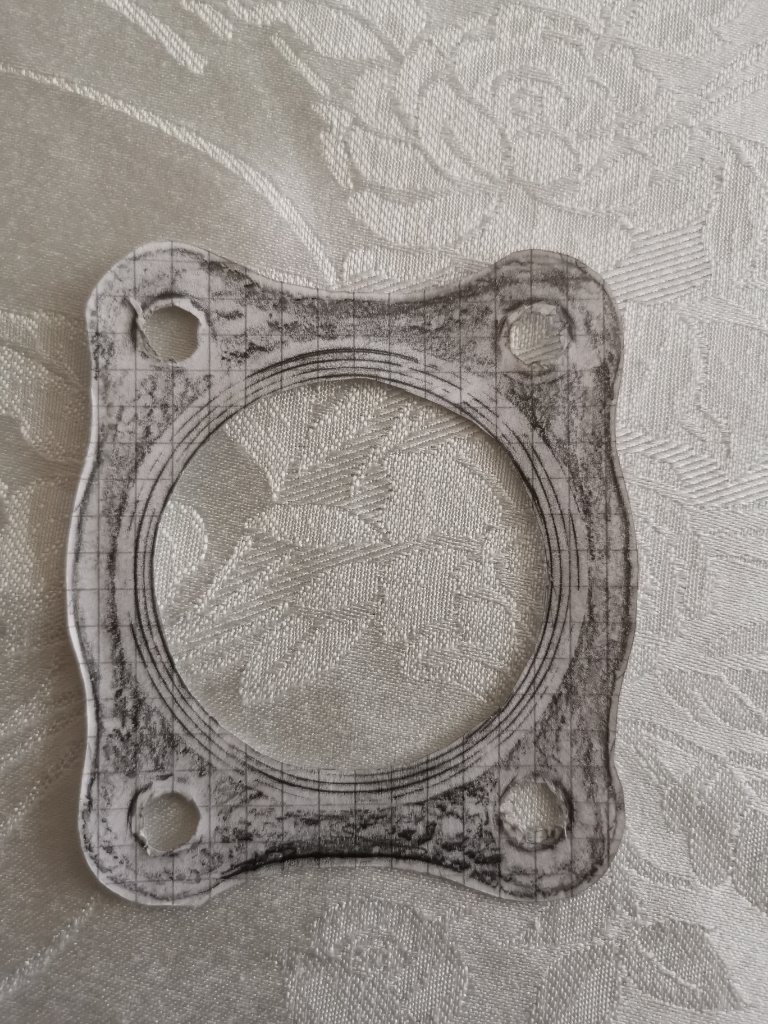

Re: Adapterrohrstück gsxr1000 Schalldämpfer
Hier der erste Schritt
.... und hier die fertige Schablone
Mit dem Messen bei den ganzen Krümmungen fand ich etwas schwierig. Also mal ein bißchen hirnen.
Da fiel mir dann wieder ein, was wir als Kinder oft gemacht haben, Spielgeld
. Münze hingelegt, Blatt Papier drüber und dann mit dem Bleistift im flachen Winkel immer wieder drüber, bis die ganzen Konturen sichtbar waren. Das dann ausgeschnitten und fertig war das Spielgeld.
Und genau so ist der Schablonenrohling entstanden
Auf dem Millmeteepapier habe ich die Bolzen anhand der Maße eingezeichnet, dann ein Kreuz für die Lochmitte fürs Rohr.
Die Löcher für die Bolzen mit Locheisen ausgestanzt und alles andere mit dem Skalpell ausgeschnitten.
