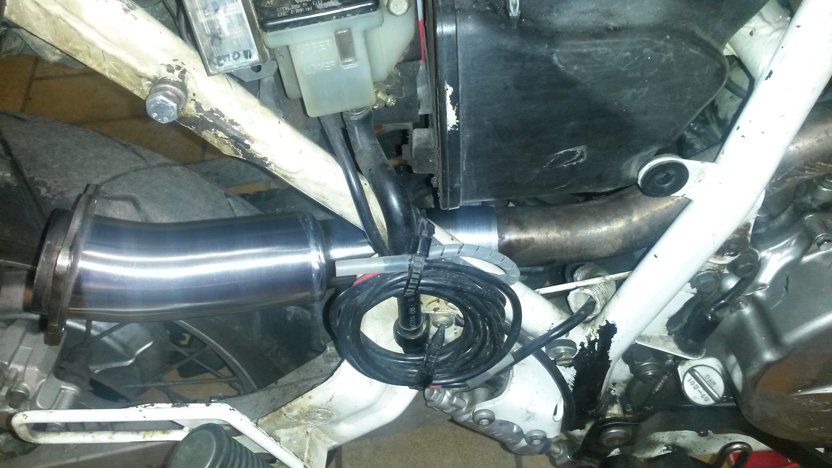

Hi,ich habs mir vom Wolfgang (Easy) machen lassen,dazu war die DR aber auch eine Woche bei ihm ....
Wenn du weist wie du den den Dämpfer befestigst kann dir eventuell der örtliche Schlosser,Stahlbauer usw,das Verb.rohr anfertigen
Mir war der Dämpfer der 1000er allerdings zu laut ,ich hab den von der 750/600er montiert die haben keine Klappe und sind nur unwesentlich schwerer,
andere haben zusätzlich einen Dämpfer montiert was den Gewichtsvorteil wieder auffrisst
Viel Erfolg HP

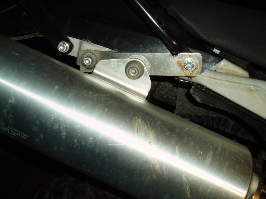

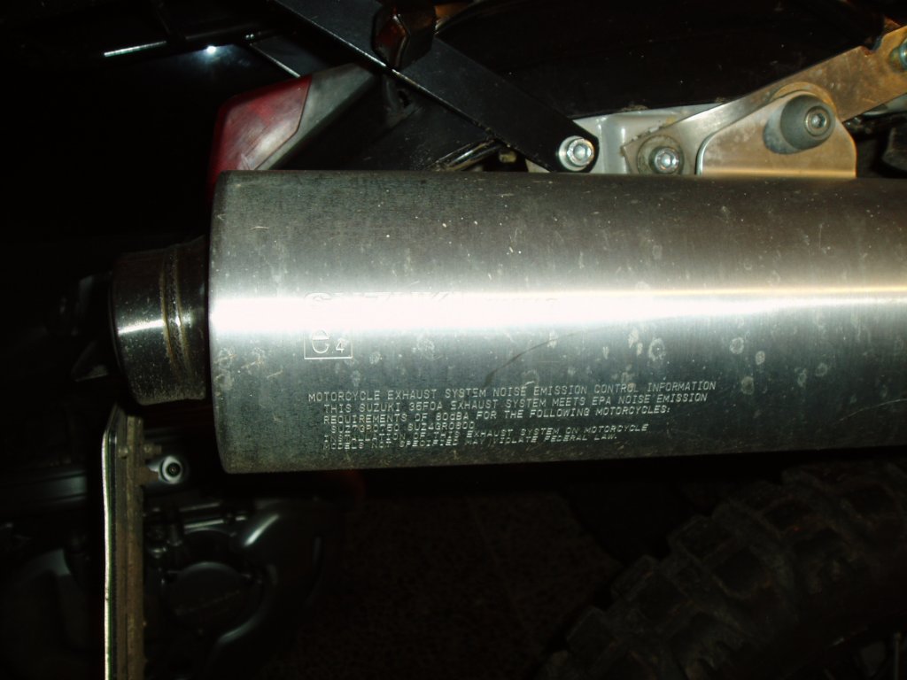

Aktuell bin ich davon ausgegangen, den gsxr Endtopf an der gleichen Stelle zu befestigen wie den Standartschalldämpfer. An welcher Stelle hast du ihn befestigt? Schaut für mich auf dem Bild so aus, als ob du ebenballs die alte Stelle zu Befestigung gewählt hast.
Gefühlt schaut der Auspuff allerdings ein ganzes Stück weiter hinten raus als das Original. (korriege mich, falls ich falsch liege)
Ich habe den Schalldämpfer mit der Bezeichnung x40FOx. Welche Bezeichnung hat deiner?

Meiner hat die bezeichnung x35F0x
Krümmer,Halterung alles vom Wolfgang,bin super zufrieden danke nochmal!!
Ja steht ein bischen weiter raus ,stört mich nicht...

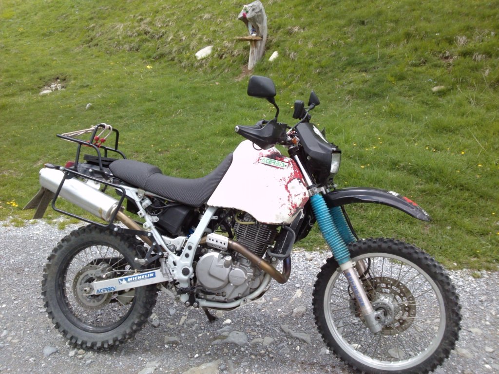

Sieht krass aus deine Maschine!
Alter, Du fährst ne verdammte JÄGERSTUHLENDURO
Ihr scheint ja zu zweit im Stehen ganz schön was anzupeilen wenn die Sozia so einen Haltebügel bekommt!
Oder?
Jim

Der Haltebügel ist beim h&b kofferträgersatz dabei. Habe ich an meiner dr650 auch verbaut.

Das ist ein Gepäckträger. Da kann man ein Zelt o.ä. drauf legen und gegen den Bügel spannen. Praktisch!

..mir auch!
Ich hatte das wirklich große Vergnügen den Dämpfer bei einer Tour mit hapeka kennen zu lernen...
...und war zutiefst beeindruckt!
...da kannst Dir 'ne schöne Fönwelle machen, wenn er am Gas dreht!
...und wie der hapeka fahren kann, ggf auch mit Hochsitz drauf...
...sehr praktisch sogar!

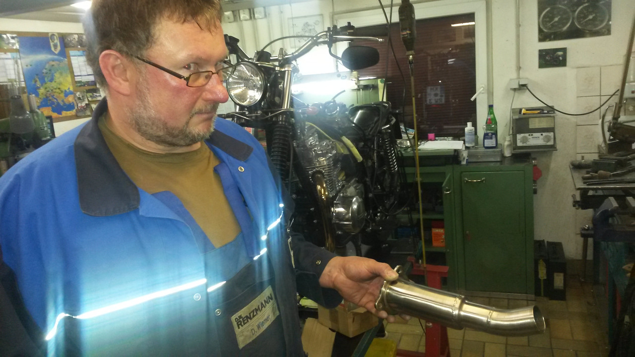

gute Leute muss man haben, gute Leute
https://i.postimg.cc/fZVyRsvm/2015-05-2 ... ssen-5.jpg
https://i.postimg.cc/kn7DJtjg/2015-05-2 ... rtig-1.jpg
anbei die Stückliste von damals
Devil Krümmer Durchmesser aussen 42
Rohrbogen 30° mit Muffe, 45mm Aussendurchmesser Länge 125mm
Wandung 1,5 ergibt einen Innendurchmesser von 42mm
Das dünne Ende wird 22mm eingeschlitzt und auf den Devil Krümmer geschoben und verschweisst.
Die Muffe wird hinter der Weitung abgeschnitten.
eBay 261621049053 24,90 €
http://www.ebay.de/itm/261621049053?_tr ... EBIDX%3AIT
Reduzierung V2A, Wandung 1,5mm
Aussen 60 auf 45 mm Innen 57 auf 42mm
Die 45mm Seite wird mit dem 30° Bogen verschweisst.
Die 60 mm Seit wird hinter der Weitung abgeschnitten,
und mit abgeschnittenen Hayabusa Vorschalldämpfer verschweisst.
Im Hayabusa Dämpfer sitzt ein eingestecktes Siebrohr, das mit Steinwolle eingepackt ist.
Da nur ein Stummel von ca 90mm übrig bleibt und dieser lose ist,
wird er entfernt damit er nicht im Rohr herum rappelt.
eBay 321725118094 16,90 €/ST
Edelstahl Bandschelle 44-47mm b=25mm
eBay 230587711436 11,95 €
http://www.ebay.de/itm/230587711436
Edelstahlband Meterware 0,8 mm stark, 25mm breit
eBay-Nr: 291466558565 14,77€
http://www.ebay.de/itm/1-4310-Edelstahl ... 43dcc2bc65
Viton Gummi zum Unterlegen, bis 250°C
1,5 mm stark, min 400mm lang eBay 231547390107 24,50 € / St.
http://www.ebay.de/itm/VITON-1-5mm-Gumm ... 35e94cc89b
gute sortierter Onlinshop mit Universal Auspuffteilen
https://www.universalauspuff.de/
