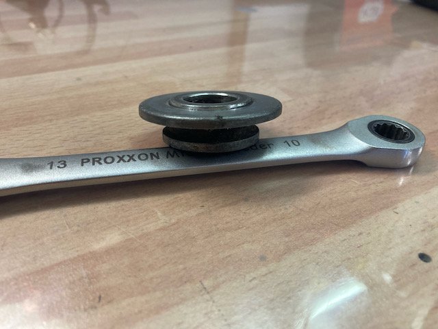

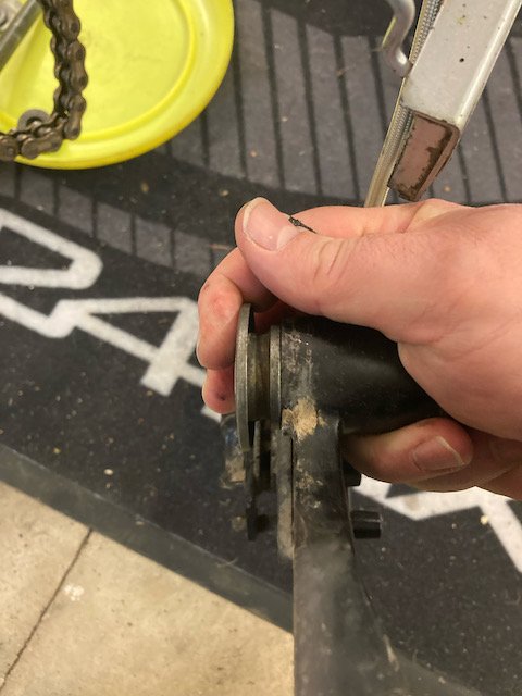

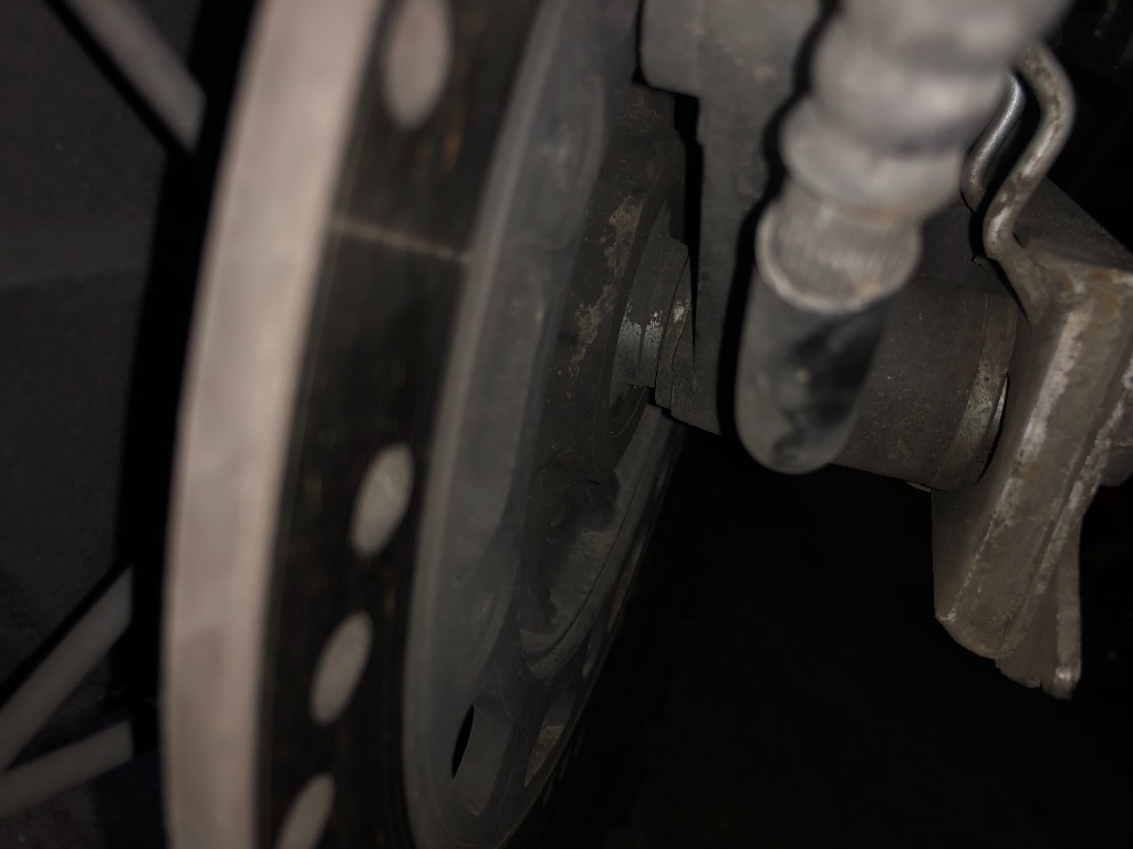

hatte heute das Rad nochmal draußen und Fotos gemacht.
Die Hülse hat auf der breiten Seite eine Erhöhung, die sich auf dem inneren Radlager abstützt. Den Zwischenraum fülle ich immer mit ordentlich Fett zum Abdichten, wobei sich das eh dreht.
Auf der anderen Seite stützt sich die Hülse perfekt auf dem Bremssattelträger ab.
Hier das oben schon genannte Luftkissen. Brett hinlegen, Luftkissen drauf. Rad mit Hülsen versehen, Bremssattelträger einschieben und entspannt das Hinterrad auf Höhe pumpen :D

Dennis hat geschrieben: 29 Jan 2022 19:36 Die Hülse hat auf der breiten Seite eine Erhöhung, die sich auf dem inneren Radlager abstützt. Den Zwischenraum fülle ich immer mit ordentlich Fett zum Abdichten, wobei sich das eh dreht.
Also ist das im WHB und auch auf der Webseite doch falsch. Die Seite mit dem größeren Durchmesser kommt zum Rad.

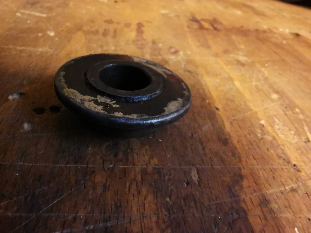

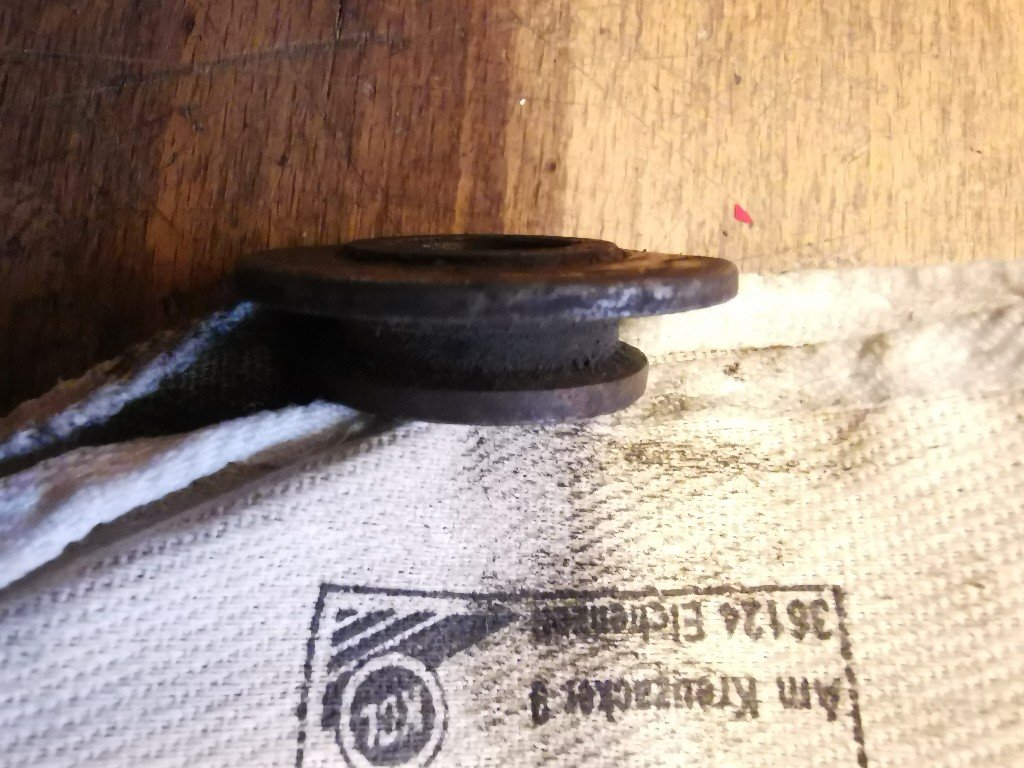

Wir sind uns ja mittlerweile offensichtlich einig, wie die Hülse eingebaut wird. Da ich aber gerade meinen hinteren Schlappen wechseln musste, habe ich das Teil fotografiert. Hier kann man hoffentlich schön die Erhöhung auf der breiten Seite sehen. Die stützt sich gegen den inneren Lagerring ab.

Hi Stefan,
sowol die Buche Arbeitsplatte, als auch das Zwischenstück von Dennis, ist sehr viel sauberer als bei Dir :roll: :mrgreen:
Spaß muss sein....
Ach ja und das Werkstatthandbuch..... wie Uli schrub: Nicht alles war was drinn steht... :?

Peter, jetzt wo Du es erwähnst. Dennis hatte bereits Bilder eingestellt.
Aber sein Foto entstand eher auf der Küchenarbeitsplatte :wink:.
