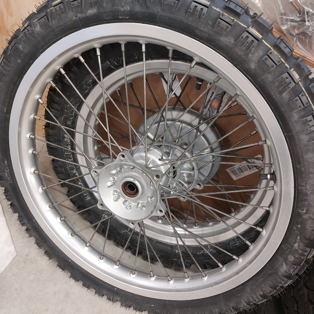

Endurofelgen gesäubert und poliert, neue Reifen und Schläuche aufgezogen. Gesehen dass die Radlager alle am Arsch sind. Neue sind bestellt.

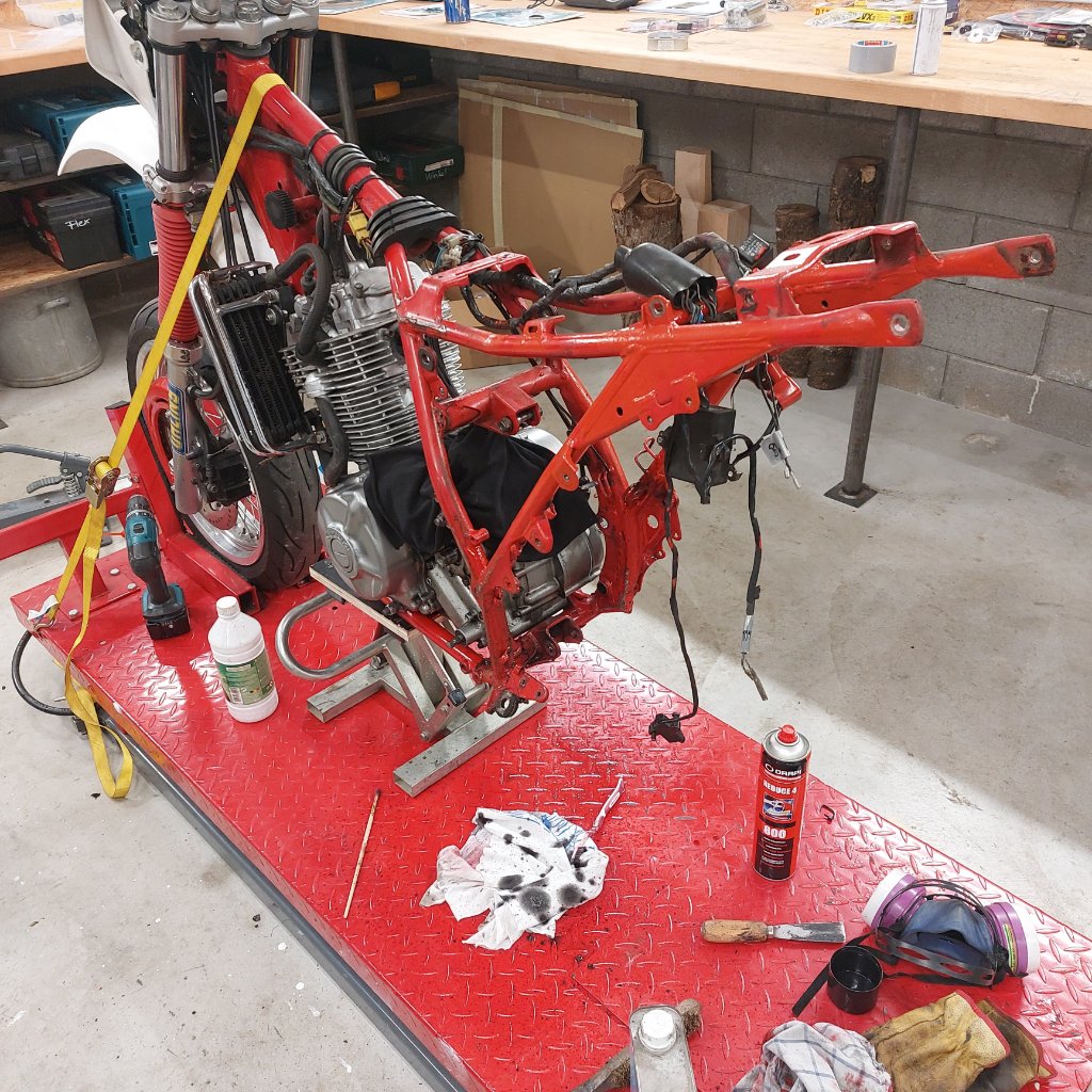

Dann ging es Vorgestern an die DR. Hab jetzt alles runter bis auf den Motor.
Der Kabelbaum, wenn die paar Sachen für das Heck den Namen verdienen, war in echt mit 16 Kabelbinder fixiert! 16! Alle Grössen dabei.

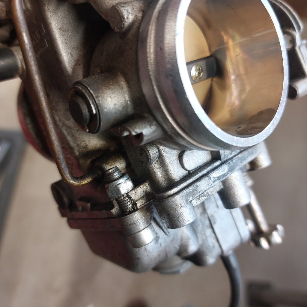

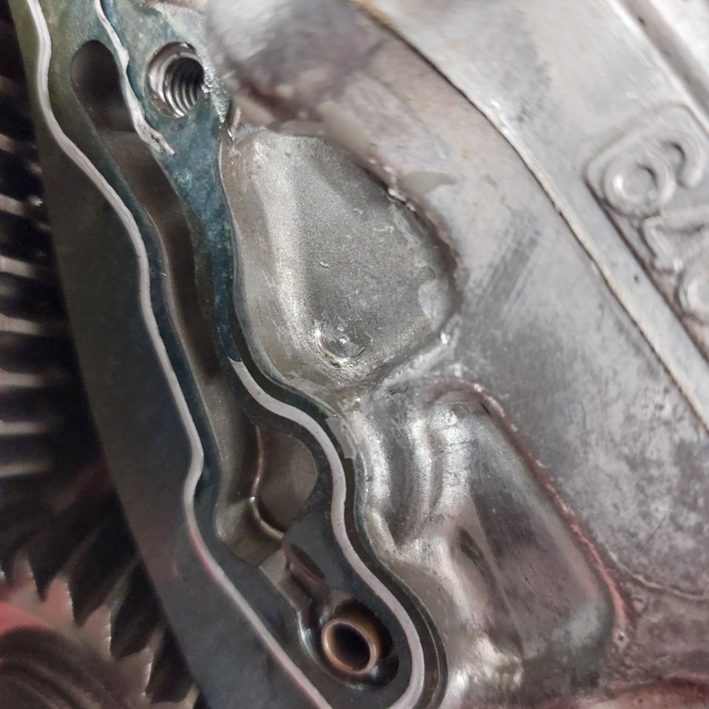

Am Vergaser ist die Schwimmerkammer verhunzt. Unterlegscheiben sind zudem überbewertet

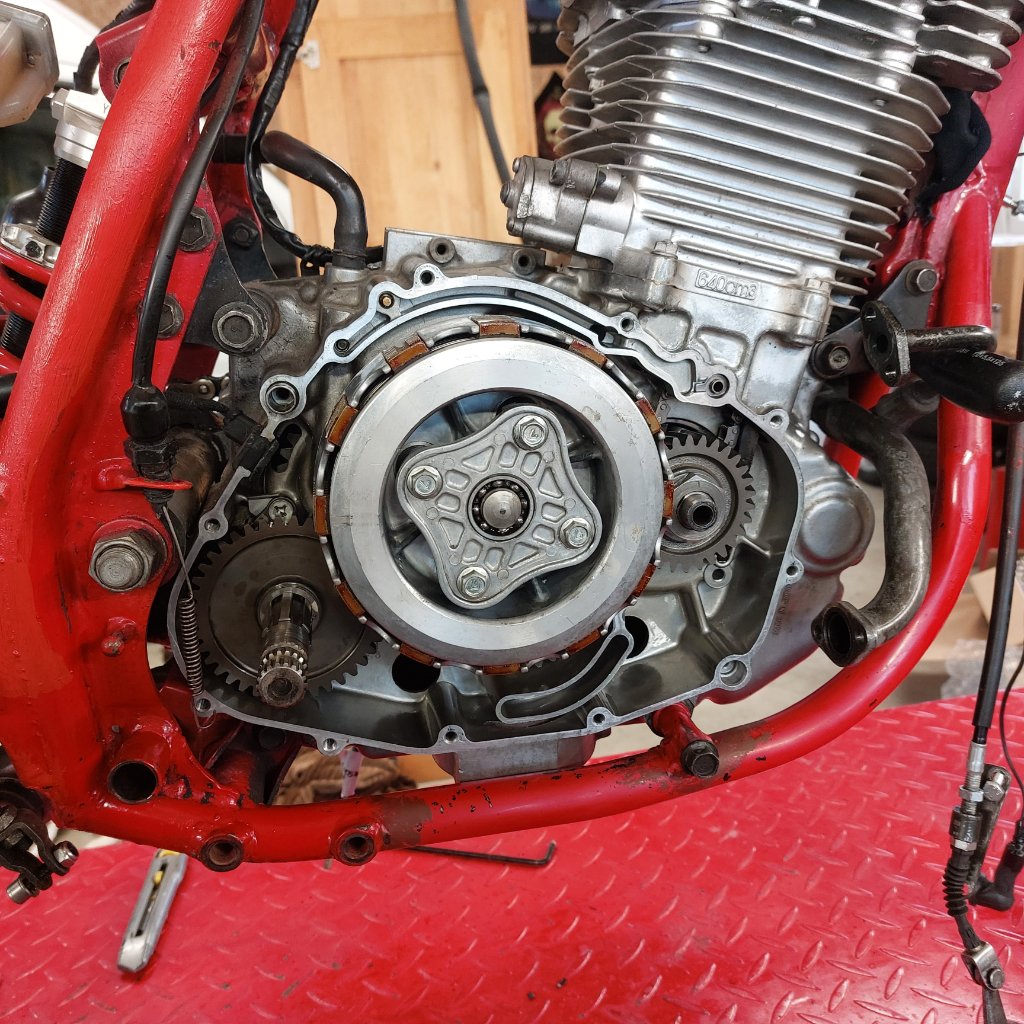

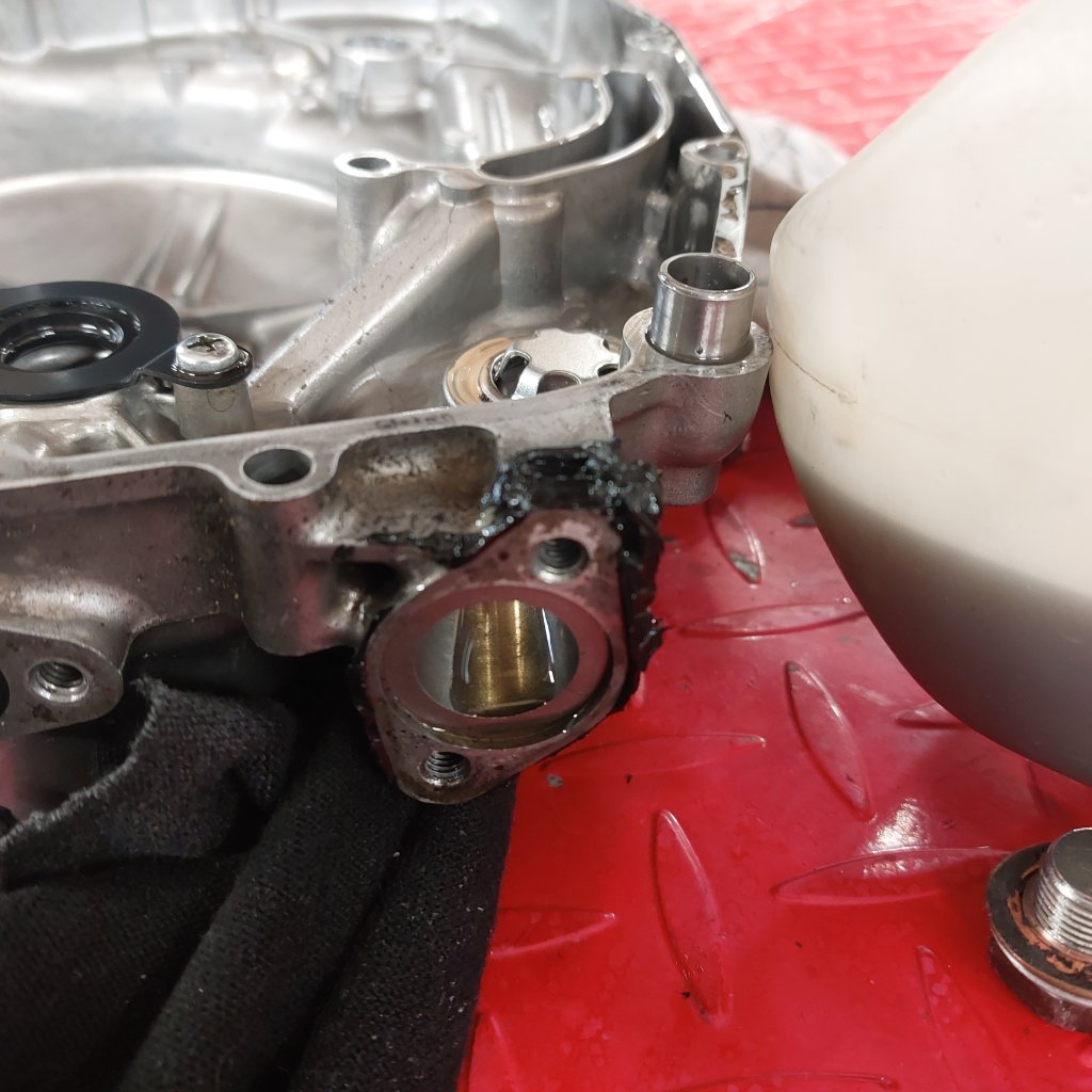

Unten am Kupplungsdeckel am Ölleitungsflansch wurde massig mit Parabond gearbeitet! An der Kupplungszughalterung wurde mit Kaltmetall gearbeitet. Beide Male hatte ich große Sorge dahinter könnte sich ein Riss, Loch im Block oder sogar Zylinder befinden. Beide Male war allerdings einer unwissend und zu faul sich ordentliche Dichtungen zu bestellen....
Derjenige welcher war hat ne zu lange Schraube am Kupplungsdeckel benutzt. Die am Zylinderfuss festgeknallt! Wurd natürlich nicht dicht, also feuert man Kaltmetall drauf nachdem man, zu seiner Verteidigung, allerdings noch versucht hat mit zusätzlicher Dichtmasse am Deckel was zu reißen

Heute werde ich mich um die Bremsen kümmern, den großen Service vom Motor machen - Steuerkette spannen, Ölfilter wechseln und zum ersten Mal Ventile einstellen. Allerdings brauche ich noch ne Fuehlerlehre dazu.
Zudem wollte ich noch weiter am Rahmen entlacken damit der Originallack wieder zum Vorschein kommt.
Das gleiche am Motor. Dort hat sich auch jemand mit Silberspray versucht.
Auch die Schwinge steht Heute oder Morgen auf dem Programm! Lager tauschen, putzen, Farbe abwischen usw...

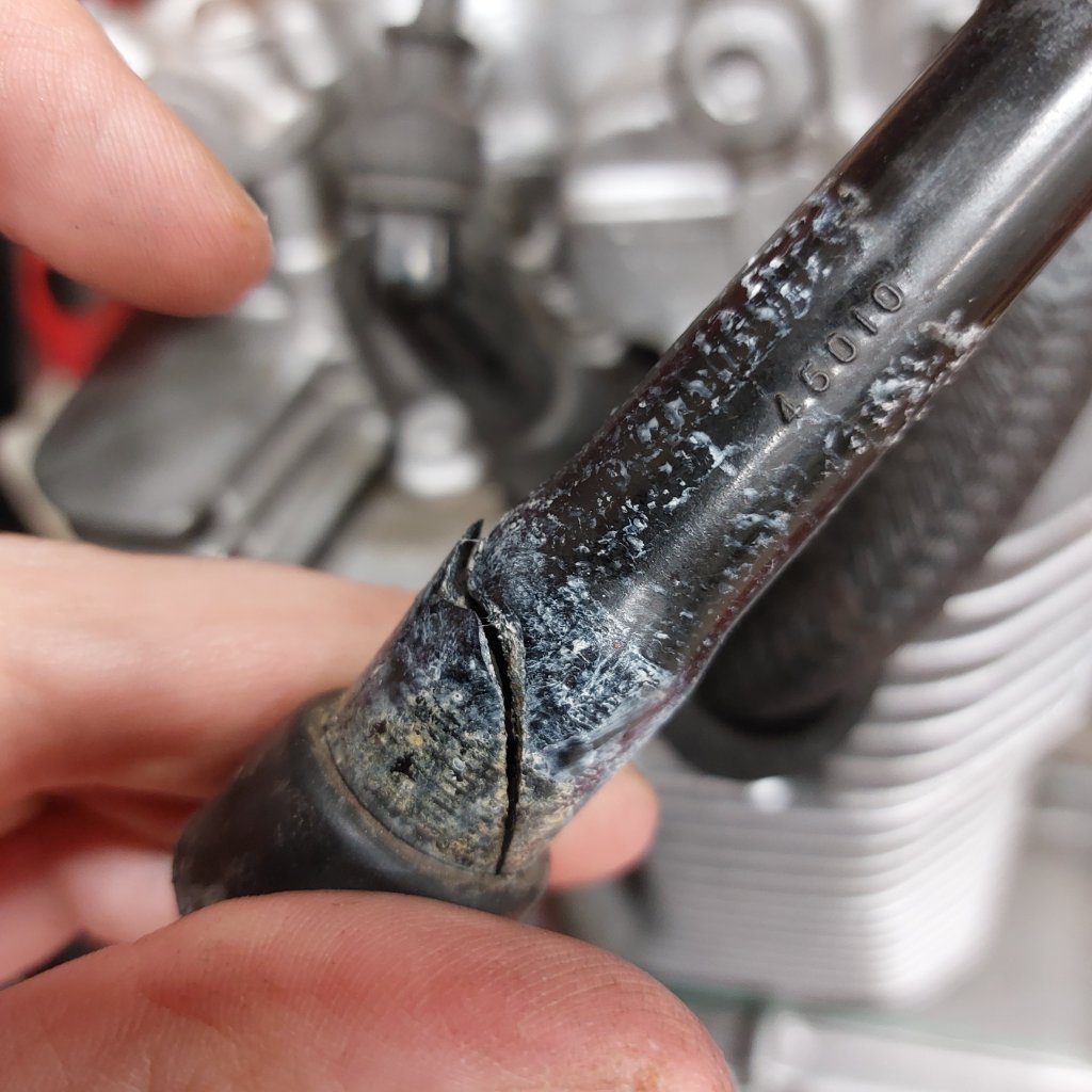

So nachdem ich nun auch noch gesehen habe dass der Gabelstabi gerissen ist, denke ich mir wird da wohl doch ein kleinerer Unfal gewesen sein. Zumindest lassen die Krümmer Lenkerklemmenbefestigung und der Stabi drauf schließen. Ich hoffe nur dass die Gabel noch gerade ist. Die ist unterwegs zu HRT mit dem Dämpfer.

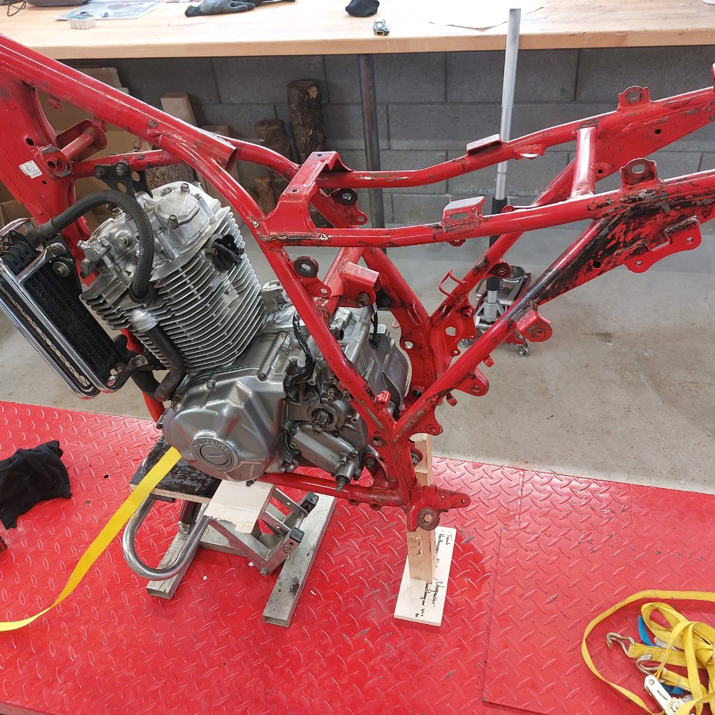

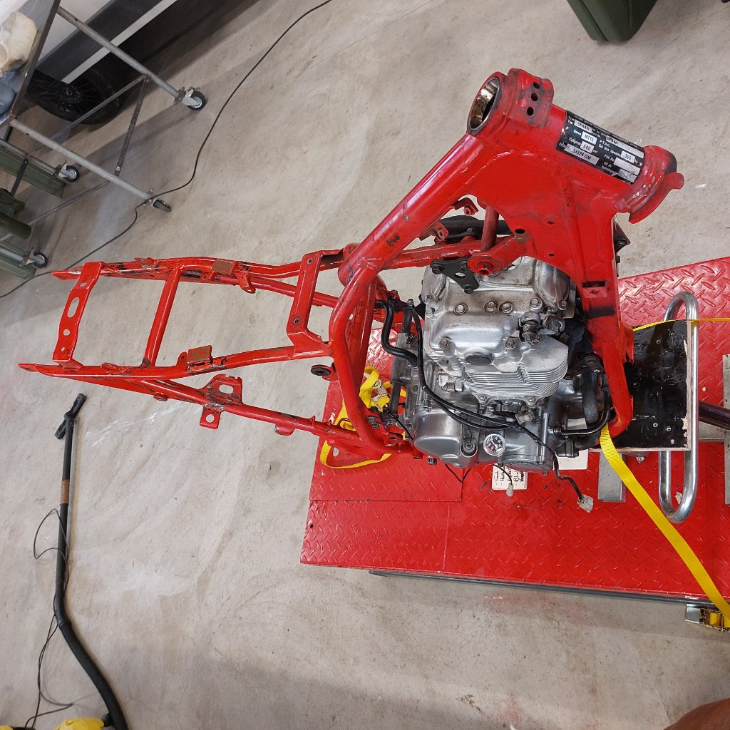

So, die DR steht jetzt nur noch als Rahmen mit Motor hier.
Den noch ausbauen ist nicht schwierig, allerdings frage ich mich dann:
Motor auch noch mitmachen?
Soll ich den Rahmen doch neu lackieren lassen?
Was würdet Ihr machen in Anbetracht dessen wo ich stehe? Einkauf, Ersatzteile, Fahrwerk bin ich schon weit über Budget. Also das festgesetzte.
Saurer Apfel und nochmal 1000 für Rahmen, Schwinge und Motorüberholung?
Schlussendlich wäre vieles Billiger gewesen aber nun ja. Ihr kennt es...

Soll ich den Rahmen jetzt doch neu pulvern und den Motor machen? Ist es sinnvoll bei 4000€ nochmal einen zusätzlichen Tausender auszugeben?
Was ist mir die DR Wert?
Was würdet Ihr machen?
Bin zwiegespalten...
Ansich mache ich keine halbe Sachen aber das hier haut doch schon rein und ist so ohne Weiteres finanziell nicht machbar.....
