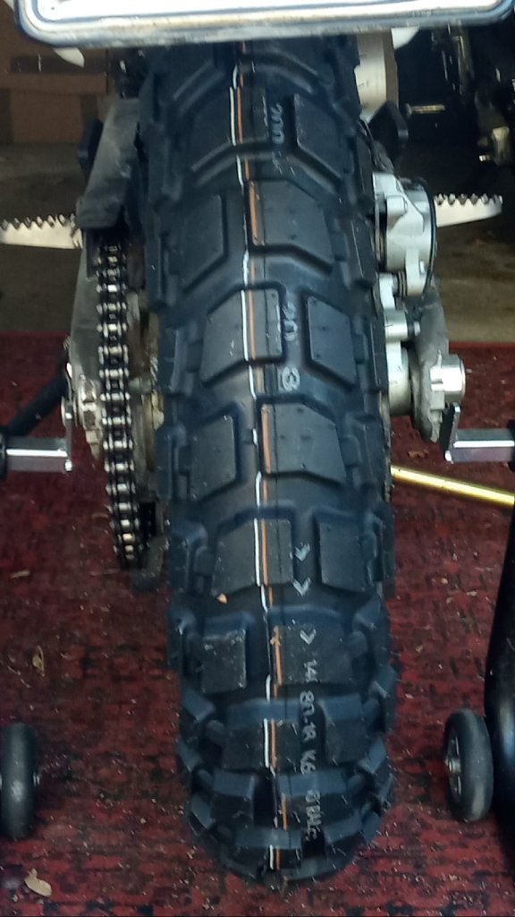

Nachdem es keinen Motoz Rallz mehr gab bin ich jetzt beim Heidenau Ranger gelandet. Alleine schon die Optik!
Er hat irgendwie seitliche Stollen, wie der Michelin Dessert damals. Die etwas länger jüngeren erinnern sich vielleicht noch.

auch ein Ranger ist nur bedingt Straßen tauglich und für 75% Gelände gedacht
für die meisten Leute ist ein Scout oder ein E07 die bessere Wahl

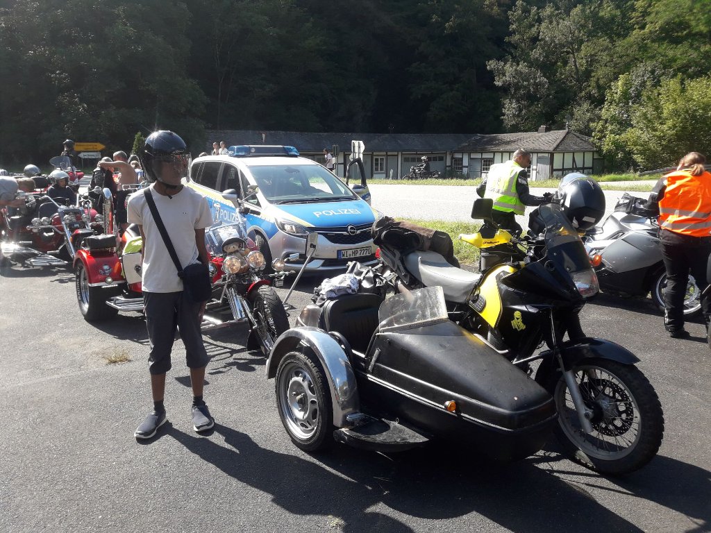

Wann habe ich was vom Schieben übers Vorderrad gesagt? Das tut das Mopped nicht
130er passt vorne nicht zwischen die Gabelholme. 17" war zu knapp mit der Nabe, drum hat der Radbauer das Rad mit 18" versehen. Da fahre ich einen K60 gedreht in 120mm, mit 1,2bar, das grippt wie doof
Und: Reifen schafft vorne >15.000km, sogar näher an 20.000
