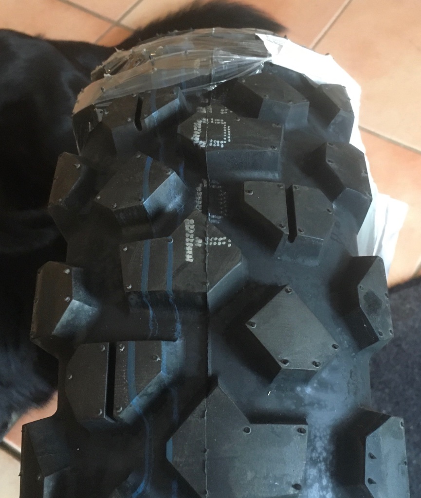

Nun müssen Sohlen drauf und um die soll es gehen. Eigentlich sollten Mitas E09 drauf aber irgendwo habe ich mal geschrieben, das ich den Maxxis mal probieren werde.
Heute habe ich die Dinger bestellt. Bin gespannt wie die sich aufziehen lassen. Ich hoffe nicht so störrisch wie die Mitas.

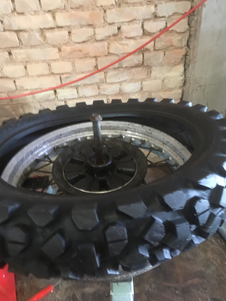

Die Montage der hinteren Pelle ging ohne große Aktion. Der Reifen lässt sich sehr gut mit zwei Montageeisen aufziehen.
Der 09 setzte sich mehr zur Wehr und er wollte etwa mehr Zuspruch um sich richtig ins Bett zu setzen.
Fazit: den Reifen könnte man auch unterwegs aufziehen

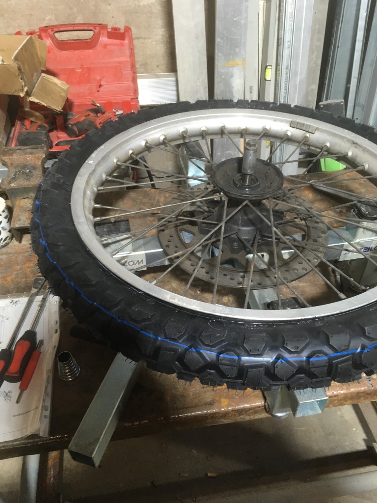

Und drauf isser !
Der Vorderreifen lässt sich auch leicht aufziehen. Also im Vergleich zum M09
Mein Fazit zur Montage ! Die Reifen kann man als Ersatz mitnehmen und lassen sich auch unterwegs mit Montageeisen gut montieren 🤠
