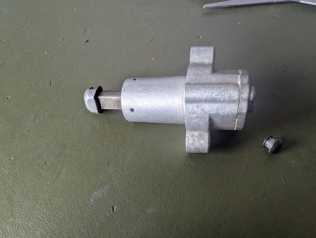

mit Lösen meinst du den Kettenspanner im Gesamten vom Zylinder abschrauben oder wirklich die Schrauben am Kettenspanner lösen?
Das heiß ich muss den Spanner vom Zylinder ausbauen, die Schrauben am Spanner lösen und den Spanner aufziehen, und danach erst wieder am Zylinder einbauen?

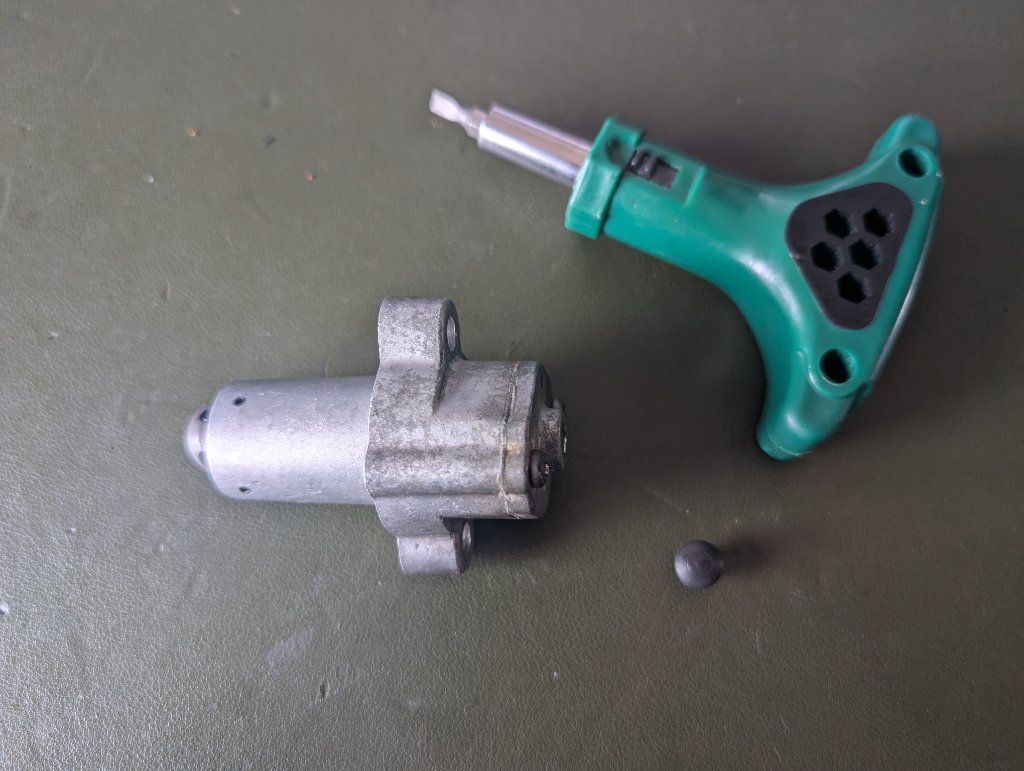

So jetzt habe ich es. Wenn man den Kettenspanner ausbaut sieht man einen kleinen Gummideckel, den man relativ einfach abmachen kann. Dahinter ist bei mir (und wahrscheinlich allen älteren Modellen) eine Schlitzschraube. Wenn man diese IM UHRZEIGERSINN dreht, zieht sich der Spannbolzen zurück. Wenn man diesen bis zum Ende dreht verbleibt der Bolzen auch in der zurückgezogenen Position. Nach dem Einbau dann die Schlitzschraube gegen den Uhrzeiger kurz drehen, dann fährt der Spannbolzen aus. Danach wieder die Gummiabdeckung rauf.
Ich denke wirklich, das zu viel Spannung auf der Steuerkette war :(

Bei meinen DRs, SP 44 und SN 41, blieb der voll aufgezogene Steuerkettenspanner nicht hängen. Daher war der Einbau immer eine Fummelei.
Entweder habe ich die nicht bis zum "Einrasten" aufgezogen oder bei Deinem Steuerkettenspanner stimmt etwas nicht.

Der Spanner wird zurückgedreht, vor dem Einbau.
Also zurückdrehen, reinsetzen, Schrauben rein, dann das Halteschräubchen loslassen. Fertig.
Wenn der spanner ausgefahren ist beim Einbauen ist jede Menge Schmackes drauf !!

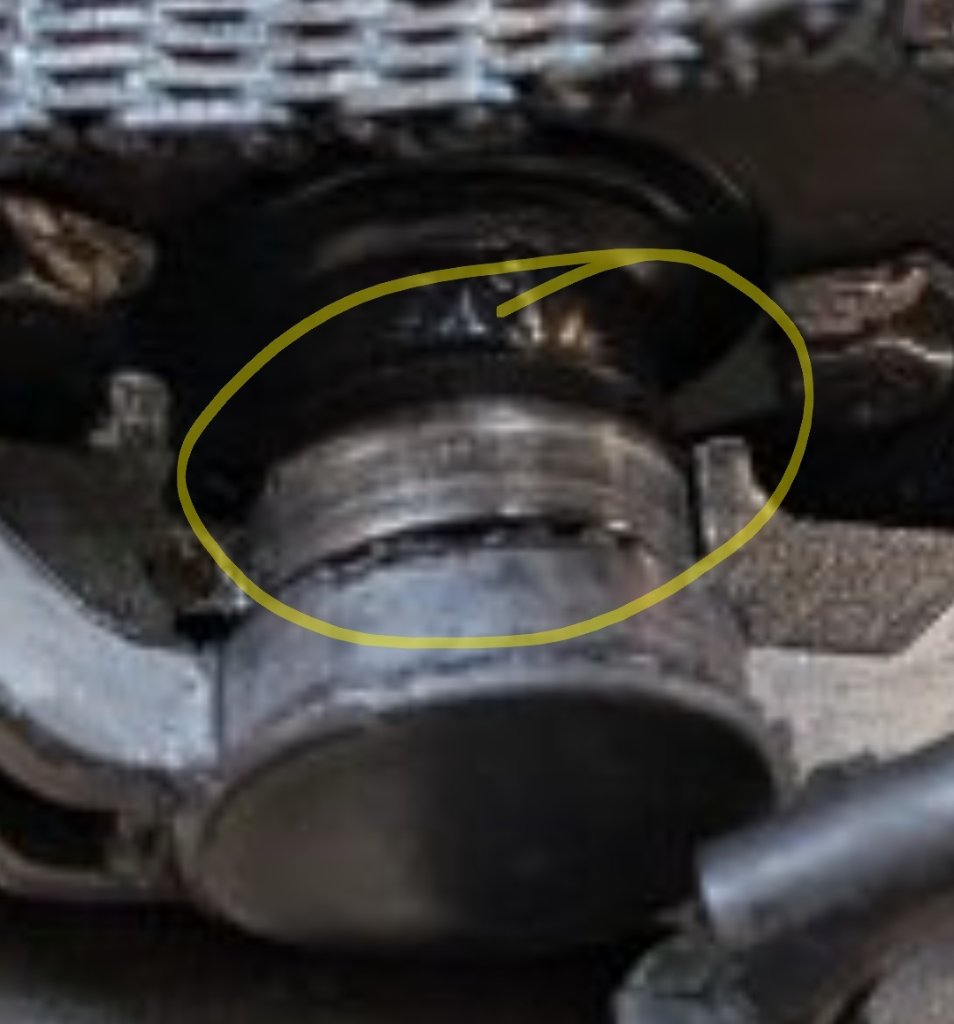

Das vordere Nockenwellenlager scheint bei der erhöhten Steuerkettenspannung und der Autobahnbolzerei auch etwas Reibung abbekommen zu haben. :(
