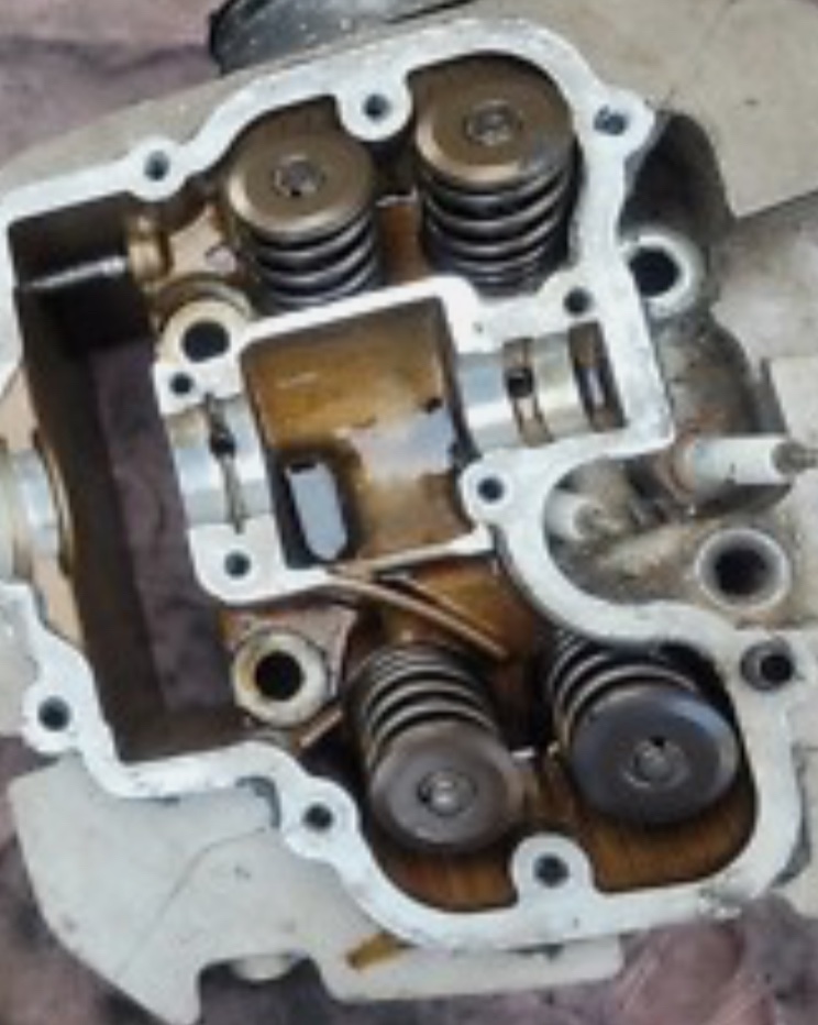

So, hab jetzt mal die Kipphebel und Nockenwelle inkl. Lager angeschaut. Sieht alles gut aus, nicht neu, aber aus meiner Sicht OK. Wäre dann aber der gesamte Kopf, sofern ich da nicht noch nach dem Abbau eine unschöne Überraschung finde. Den Motor habe ich mit dem Mopped dazu bekommen, angeblich mit Schaden "Unten". Scheint auch so zu sein, denn der andere mitgegebene Motor soll nen Kopfschaden haben, und man hätte ja aus zwei einen machen können, so der Verkäufer.
Aber: Der Kopf ist schwarz.....................

hat die 600er diese Öldüse?
Wenn ja, ist die Bohrung in der NW vermutlich nicht ganz so wichtig.
Wenn nein, wird das Lager nicht wirklich versorgt.
Was nicht zu vernachlässigen ist, ist die Hydrodynamik.
Die NW kriegt das Öl von links. Durch die Rotation der Welle wird
per Fliehkraft in der Welle Öldruck aufgebaut und hilft damit dieser
Lagerstelle in 600er Kopf. Der kanns brauchen, zumal er im Gegensatz
zur 650er kein frischgekühltes Öl bekommt.
Das Bild hab ich dem Andreas gemopst. Der ist hoffentlich nicht böse

Hier ist ein 600er Kopf

ich hatte die Sache falsch in Erinnerung.
Ich dachte die NW Bohrung sei an der 25mm Lagerstelle.
Eben Bilder geschaut und gesehen das die an den
Rückseiten der Nocken sind.
Hat also mit den Lagern nix zu tun.

Die sind ausschließlich für die Reibflächen Kipphebel/NW.
