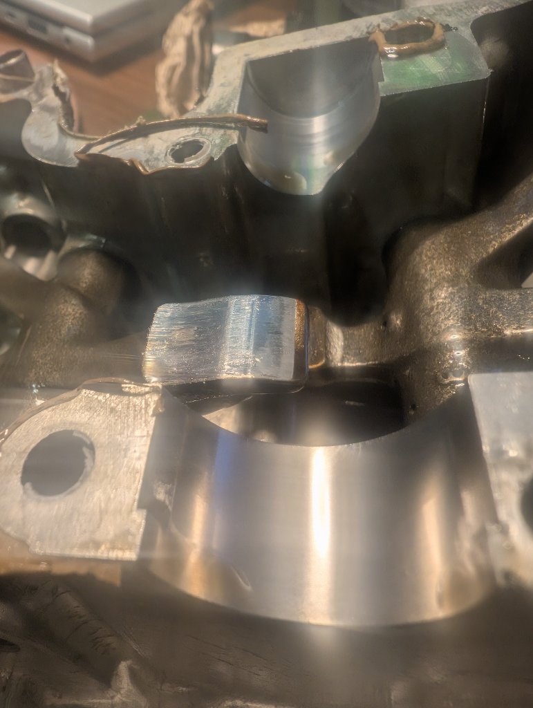

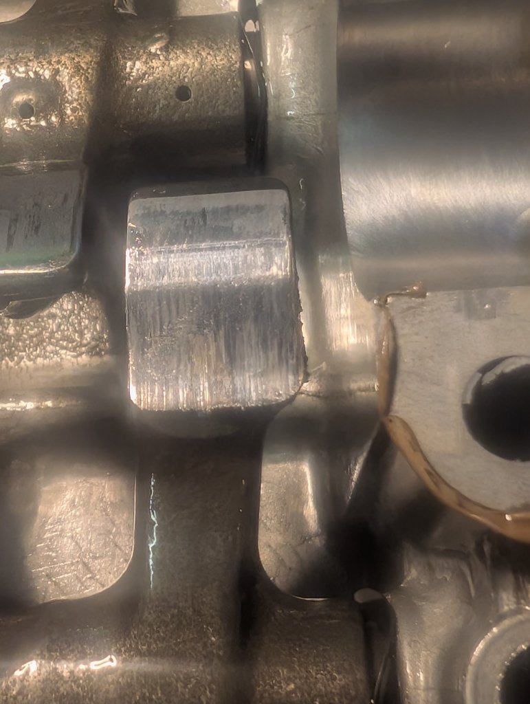

Hi Zusammen,
ich hatte Öl am Zylinderfuß verloren und dachte es wäre Zeit die originale Dichtung zu tauschen. Beim Abnehmen des ZK Deckels ist mir der eine Kipphebel aufgefallen (siehe Bilder). Die Oberfläche ist abgenutzt. Ich kann mit dem Finger drüber gehen und fühle eine Absenkung.
Wie kann sowas entstehen? Vor allem die Karre hat keine 20tkm. Ich habe den ZK Deckel zum ersten mal aufgemacht. Die Nockenwelle sieht eigentlich ok aus.

Durch zu kleines Ventilspiel. Gerade Auslassseitig sollte man eher zu groß als zu klein einstellen…

DR500 hat geschrieben: 08 Apr 2025 20:57 Durch zu kleines Ventilspiel. Gerade Auslassseitig sollte man eher zu groß als zu klein einstellen…
Na toll. Da vertraut man der Arbeit von anderen Leuten :D gut, dass ich die aufgemacht habe. Auslass ist ja 0,17mm bis 0,23mm. Also sollte ich mich eher Richtung 0,22 oder 0,23mm orientieren?

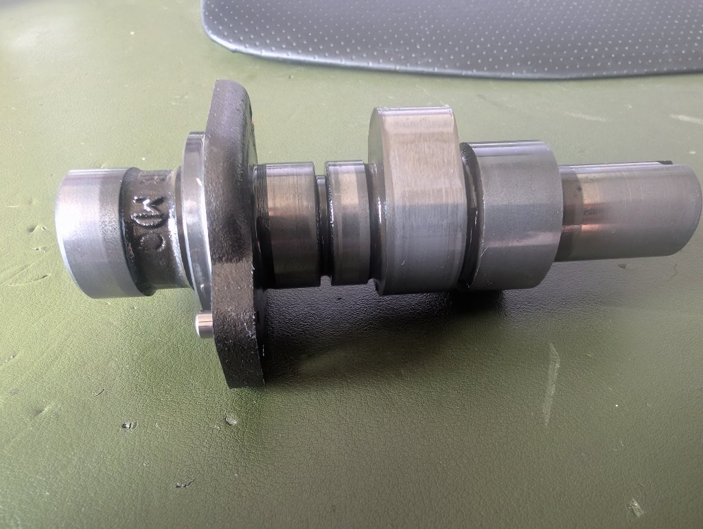

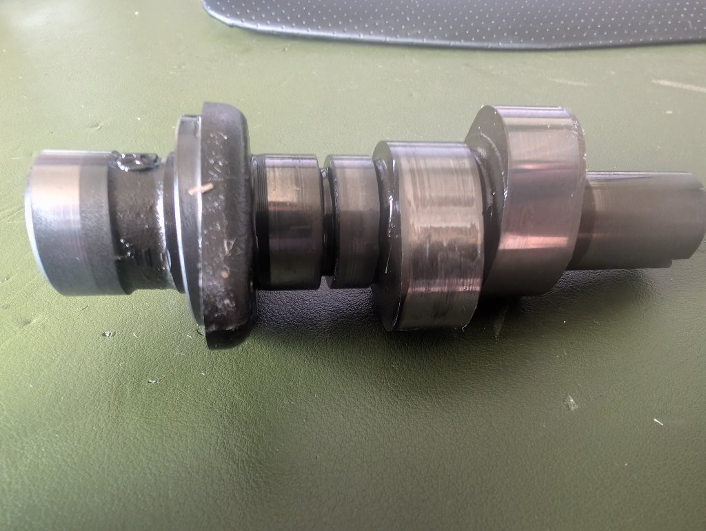

Wie sieht den die Nockenwelle dazu aus?
Shary
Beiträge: 164
Re: Kipphebel abgenutzt
Beitrag von Shary »
Stollenreiter hat geschrieben: 09 Apr 2025 09:17 Wie sieht den die Nockenwelle dazu aus?
Das wäre die Nockenwelle.
Beitrag von kermit »
da ist wohl die gehärtete Schicht auch bereits weg...
Das nutzt sich so jetzt ratz fatz schneller ab.
