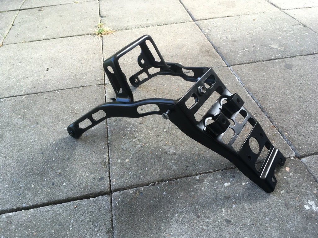

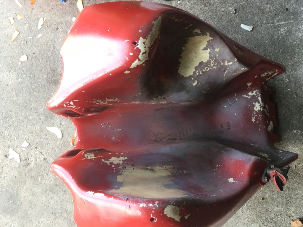

anderes thema: abspecken! :lol:
hab die halterung des kennzeichens etc der orangenen (für meine 8) ) gestohlen und um 300g erleichtert. ich führe buch über die eingriffe. :mrgreen: am ende gibts ne aufstellung. zudem hab ich für relativ günstig nen 2510g acerbis tank der dr500 gekauft und ich bin erstaunt, wie gut der zur linie passt. dazu muss die sitzbank aus optischen gründen angepasst werden.. ich sage lieber: um wichtige gramm erleichtert werden. :D wird ein nettes projekt.

Re: newbie fragen dr600s
#385

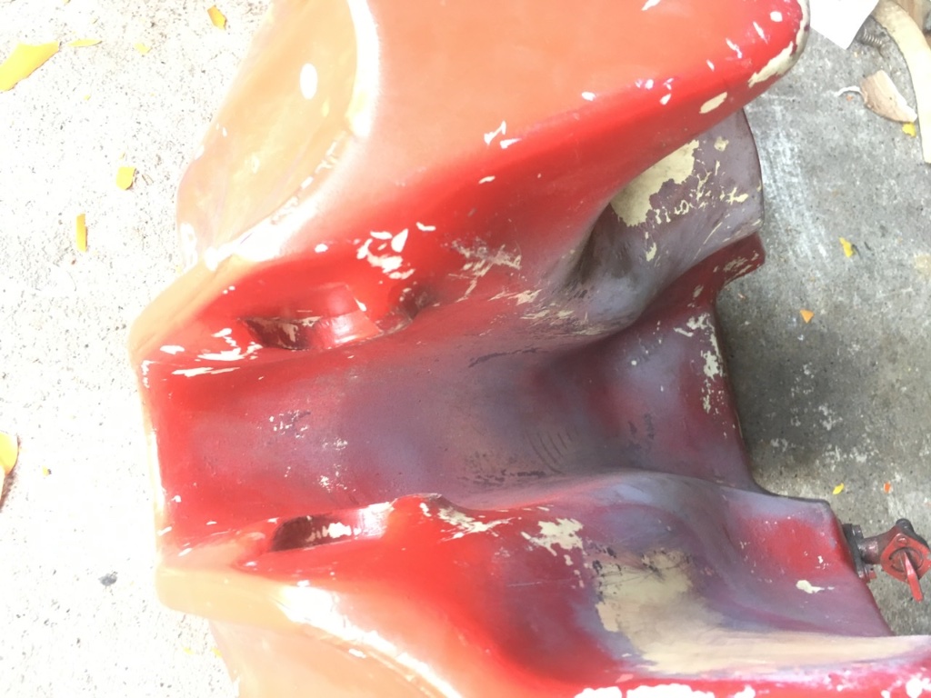

dr32 hat geschrieben: 23 Sep 2020 17:29 .......acerbis tank der dr500 gekauft und ich bin erstaunt.........
Hi
könntest du ein, zwei Bilder vom Tunnel und den Haltern einstellen oder via PN senden.
Danke

dr32
Beiträge: 361
#387
Beitrag von dr32 »
bilder für jörg...
die gummiaufnahmen müssen höher, dann passt das ohne großes häckmäck. mir schweben da schon 1-3 ideen im kopf herum, wie ich das ohne den rahmen auch nur anzurühren. auf beiden seiten des rahmens sind jeweils m6er, die man benutzen kann. zusätzlich angebunden an den originalen gummihaltern zb., das wird gut. :)

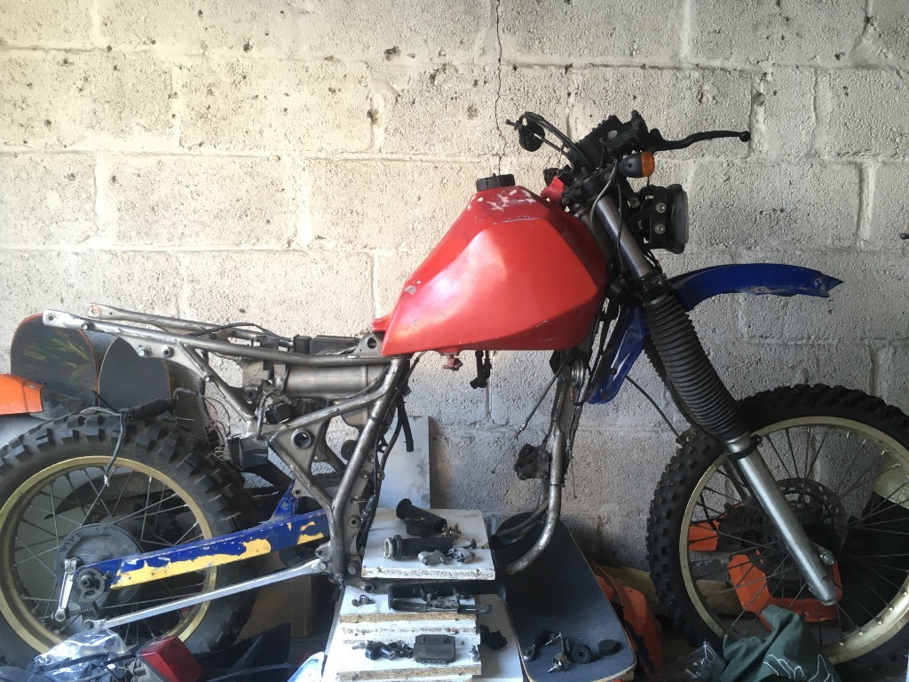

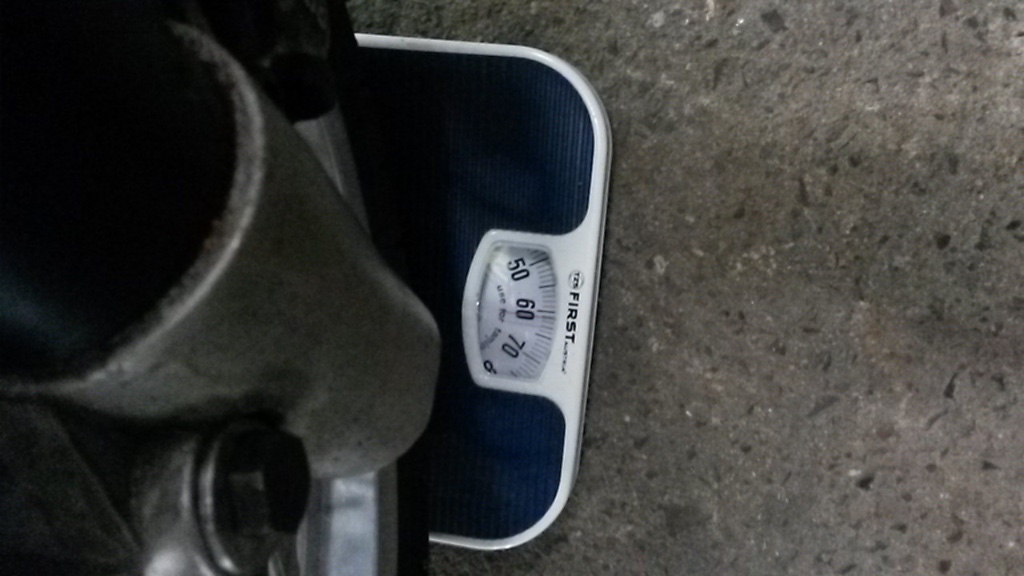

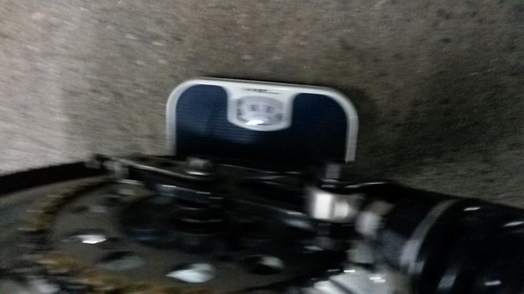

dr32 hat geschrieben: 16 Sep 2020 18:40 wer spricht denn hier von 130kg? :lol: das halte ich für utopisch...
Sag niemals nie. Gewogen mit leerem Tank.
Ist leider verschwommen, aber man erkennt das es hinten zwischen 60-70kg steht.
Wobei der Rahmen der 500er ne Ecke leichter ist. Bei den Rädern kann man auch relativ viel holen- und die Kilos merkt man mehr als alle anderen (rotierende Massen).
Du bist auf dem richtigen Weg- bleib dann!
