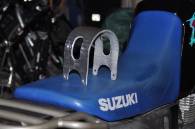

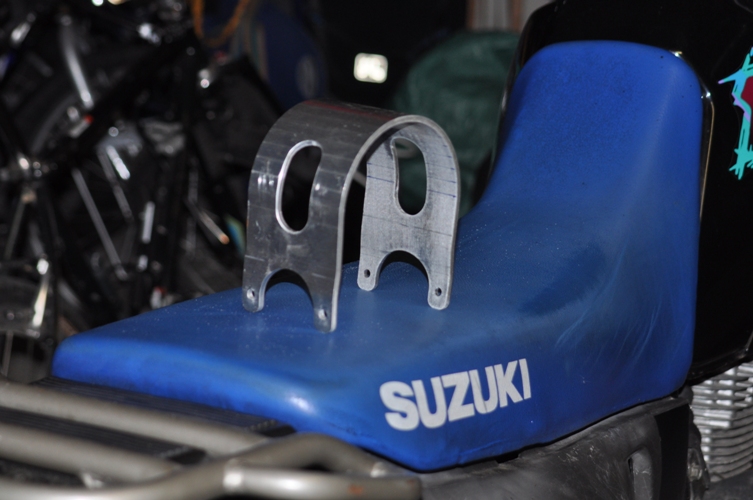

hier einige Bilder vom Stabi.
Stabi
Stabi
Grüßle aus der Oberpfalz
Gustel

gustel33
Beiträge: 122
Registriert: 30 Mai 2011 10:11
Wohnort: Zeitlarn
Re: Gabelstabi für die SP41
#52
Beitrag von gustel33 »
Gustel

Weiterses Bild - leider nicht in der Lage mehrere Bilder in einen Post zu hängen

gustel33
Beiträge: 122
Wohnort: Zeitlarn
#55
So, nun die Bilder erstmal hochgeladen.
Die Blechteile haben, so wie sie auf den Bildern dargestellt sind 30€/Stück gekostet.
Sie sind aus 4mm Alu, lasergeschnitten und gebogen.
Die Teile lassen sich spannungsfrei montieren.
Einen Fahrversuch habe ich selber mit der SP45 noch nicht gemacht, mein Kumpel mit seiner SP43 (hoher Kotflügel) ist absolut begeitert.
Aussage von gestern Abend - die liegt auf der Straße wie ein Brett. Ich selbst hatte leider noch keine Möglichkeit zur Testfahrt.
So - und dnun noch ein paar Infos zu den Stabis.
Das design ist inspiriert von meiner alten R100GS - angepasst an die DR. Und ja, auch hier im Forum gibt es Kollegen, die sich so ein Teil gebaut haben. Auch weiß ich, das Dodo und Uli solche Teile "entwickelt" haben. Hier zeigt sich - "Design followed Function"
Ich habe mir die Teile 3D - modelliert und von einem Freund ausschneiden und biegen lassen. Die 30€ sind hier ein Freundschaftspreis, den ich dem Blechbieger meines Vertrauens bezahlt habe.
Die Teile von Uli hab ich leider nicht in Natura gesehen - aber auch die sind bestimmt richtig gut.
Also, wer interesse hat, bitte eine PN an mich - ich sammle und wenns die Pfingstferien in Bayern rum sind, werde ich alle Interessenten informieren. Dann kann in Abstimmung mit Uli auch nochmals eine Kleinserie aufgelegt werden. Den Preis werde ich erfragen, wenn ich weiß, wieviele Teile ich auflegen müsste.
Und danach dann erst verbindliche Bestellungen.

gustel33 hat geschrieben:Hallo zusammen,
was sind denn das für viele Kanten? Kommt das vom Biegen, oder sind das nur Striche? Die sind auf Ulis Version nicht zu sehen.
Hallo Dennis,
gut beobachtet - das sind Biegekanten.
Der Stabi ist gekanntet - und nicht in eine Form gepresst.
Ist zur Ermittlung der Funktion das bessere und billigere Mittel.
Werden mehrere benötigt, wird in der Mitte ein zusätzliches Zentrierloch angebracht, welches den ausgeschnittenen Blechstreifen in der Biegevorrichtung in Position hällt.
Ab wann sich eine Biege-/Press- Schablone lohnt, weiss ich noch nicht - aber auch diese muss erstmal hergestellt und "eingefahren" werden.
Uli hat seinen Stabi, wenn ich das richtig weiß, erst gebogen (Blechstreifen in Form gebracht; soviel ich weiß über ein Rohr gebogen) und dann die Aussparungen und die Löcher gefertigt.
Bei mir wurde der Blechstreifen mit allen Ausbrüchen und Löchern ausgelasert und dann gebogen.
Mich stöhren die kleinen Kanten auch nicht, diese sind jedoch bei den gewählten Fertigungsverfahren nicht vermeidbar. Der Bogen über dem Rad wirkt jedoch nicht kantig sondern rund/ausgerundet.

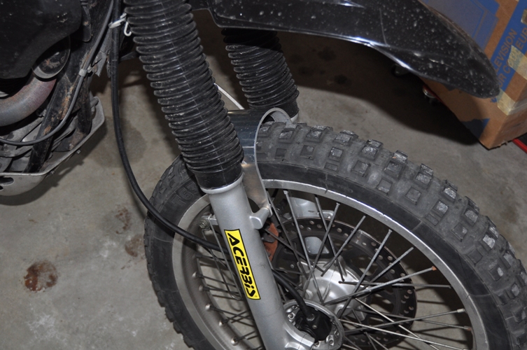

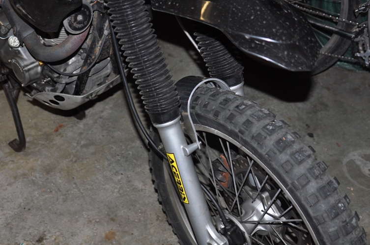

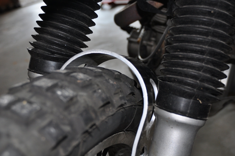

Hallo! :D
@MarkusH: Also: der Stabi müsste m. W. für die DR s 41-45 passen....
@Gustel: Nein, ich habe nicht über Rohr gebogen und dann die Aussparungen gemacht...das war glaub ich der Wooky... :wink:
Mein Stabi wurde in einem "mittelständischem Fachbetrieb"(Blech und Profil- Verarbeitung) nach meinen Zeichnungen, ausgestanzt und dann in Form gebogen, die Oberfläche hab ich dann mit etwas feinem Schmirgel geglättet und mit "Elsterglanz" poliert, dann dünn mit Felgen-Klarlack überzogen. Auf dem Bild am Anfang dieses Fred`s, ist der Stabi noch unbearbeitet, aber da sind solche Biegekanten wie bei Gustels nicht zu sehen...(nur ein paar Risslinien vom Anriss, Ausmessen...)
Nix für ungut, aber bei Gustels Version gefällt mir nicht, dass der Bogen zwischen den Verschraubungen doch recht hoch geworden ist, was die Funktion/Stabilität des Stabi`s etwas vermindert, ich habe da den Bogen(auf meiner Zeichnung) lieber flacher gehalten, aber der Meister hat ihn ganz weggelassen, eben wegen der Stabilität...
Die seitlichen Aussparungen sind in Form und Größe den Tauchrohren geschuldet, ich hab das selber peinlich genau ausgemessen und mit Pappschablonen ausprobiert; und ohne diese Langlöcher ist der Stabi gar nicht zu montieren... :roll:
Das obere Langloch dient nur dazu, den evtl. anfallenden Dreck, beim Ausflug ins Gemüse, abzuführen, damit nicht das passiert, was Frank, einem Freund von Reika widerfuhr, der wohl übel stürzte, weil sich der Stabi mit Lehm zugesetzt hatte und das Rad blockierte.... :shock:
Jedenfalls wage ich zu behaupten, dass dieser Stabi das Maximum an Steifigkeit gewährleistet, was an dieser Stelle möglich war; die Runden Übergänge verteilen die auftretenden Kräfte doch recht gleichmäßig, nur ohne die Aussparungen wäre er noch steifer.... :wink:
Ihr könnt Euch nun aussuchen, welchen Ihr wollt, bei Interesse: PN an mich!

Hallo zusammen :D
...habe jetzt 5 Stück der Stabis, nach meinem Entwurf(siehe Bilder ganz am Anfang dieses "Freds"-ich kriege die Bilder hier nicht hin... :roll: )bestellt!
Wichtig wäre mir noch zu erwähnen, dass mein Stabi über der Lauffläche des Reifens ein Langloch hat, damit sich da nichts an Dreck absetzen kann...
Die Stabis passen an die Susen 41-45er, wobei die RS u. RSE Modelle dann einen Enduro-Kotflügel brauchen, der dann unter der Gabelbrücke montiert wird!
