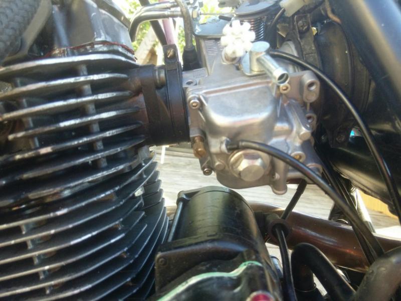

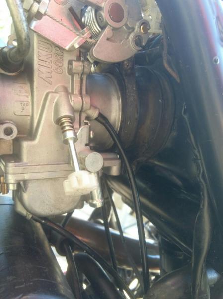

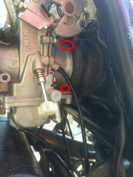

Ich habe meinen TM40 gerade nochmal an den Ersatzmotor gesteckt. Wenn er gerade sitzen soll, stößt die original Ablassschraube am Anlasser an.

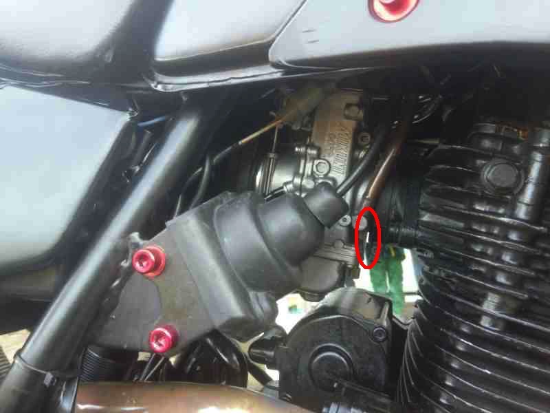

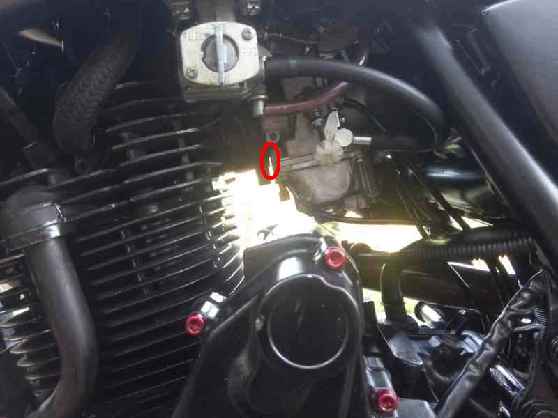

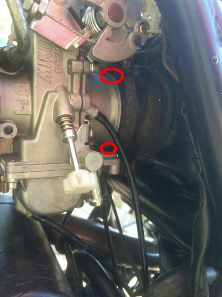

ich habe mir die Fotos von Alex nochmal angeschaut. Wenn ich den TM40 an den Ersatzmotor ohne Ablassschraube stecke, ist kein Spalt zwischen Vergaser und unterem Rand des Gummis. Er liegt dort an wenn er 100%ig gerade sitzt. Auf Alex Fotos meine ich dort allerdings ein Spalt zu erkennen.
Auch zum Luftfilter hin habe ich den Eindruck, als wenn bei Alex oben Der Vergaser nicht ganz drin ist, während er unten bündig abschließt, soweit man das auf den Fotos erkennen kann. Anbei die markierten Stellen, die ich meine.
Ich denke ich werde auch erstmal versuchen den so (evtl. leicht gekippt) in meine SP45 einzubauen, da ich auch keinen kenne, der mir die Schraube so ausdrehen könnte.

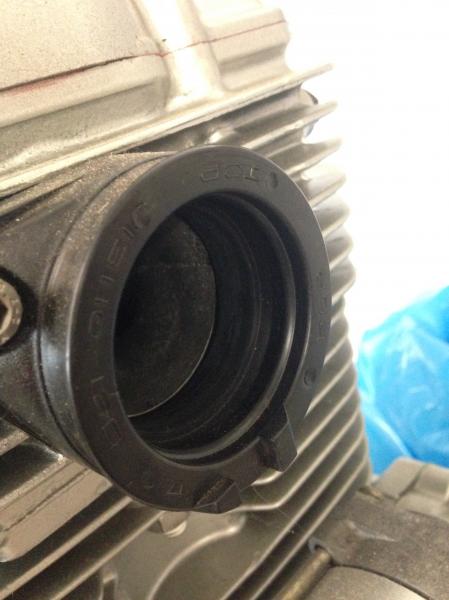

Was mir noch aufgefallen ist: An meinen beiden Motoren hat das Gummi zum Zylinderkopf Führungsnase, so dass man den Vergaser nicht drehen kann, die sind bei Euch gar nicht da. Ist das so original?

hier das Bild mit den Nasen beim Gummi.

Für den Originalvergaser müssen die beiden Nasen oben sein. Da "rastet" dann so eine Metallsteg vom BST ein.
Ich hab die Nasen weggeschnitten, die stören nur um den TM zu montieren.

Hi Wolfgang,
der sitzt einer meiner SP45 anderes rum, als Nasen nach unten, passt anscheinend auch, da hat der Vergaser auch so einen Steg.
Auf den Explosionszeichnungen kann man die Nasen leider nicht erkennen.
Muss jetzt mal eine Einkaufsliste mit der Bedüsung bei Topham vorbereiten.
Habt ihr vorne und hinten Adapterringe drauf? Zumindest vorne geht er sehr locker rein, mit Adapterring könnte ich mir vorstellen, dass es zu eng wird. Zum Luftfilterkasten habe ich noch nicht probiert.

so, ich habe heute mal den TM40 in meine SP45 reingehalten. Wie AXL schon beschrieben hat, ist der Gummi auf Luftfilterkastenseite außermittig. Jetzt habe ich den um 180 Grad gedreht, so dass die Öffnung oben sitzt. Damit bekomme ich den TM40 so rein, dass unten zum Anlasser ein minimaler Spalt bleibt (mit der Originalschraube). Im Gummi zum Zylinderkopf sitzt er dann leicht schief. Ich hoffe ich kriege den so dicht vorne, hinten mache ich mir keine Sorgen, so schlecht sieht das erstmal gar nicht aus. Der TM musste aber nochmal raus, ich warte noch auf die passenden Düsen.

ich hab gerade nochmal nachgesehen, der Ansaugstutzen gehört definitiv mit den Nasen nach oben.
Der BST hat unten auch eine Erhebung die in die Führung passen würde, aber es passt nicht so wirklich, siehe Bilder.
Oben passt besser, und für den TM40, wie gesagt die Nasen am Ansaugstutzen wegschneiden.
Und noch ein Tip, der Ansaugstutzen der SP46 passt auch an die früheren Modelle und ist etwas kürzer, dafür ist der innen Durchmesser einen mm enger.

danke, dann werde ich den Stutzen mal bearbeiten und umdrehen.
Da würde der TM40 besser reinpassen, das stimmt. Aber für die SP43/Sp45 wäre eher länger gut. Dann würde man noch etwas Abstand zum Anlasser gewinnen. Mit dem kürzeren wird es dann noch knapper werden.Easy hat geschrieben:Und noch ein Tip, der Ansaugstutzen der SP46 passt auch an die früheren Modelle und ist etwas kürzer, dafür ist der innen Durchmesser einen mm enger.

Naja wenn Du die Nasen wegschneidest brauchst den Stutzen nicht mehr umdrehen, dann ists wurscht.
