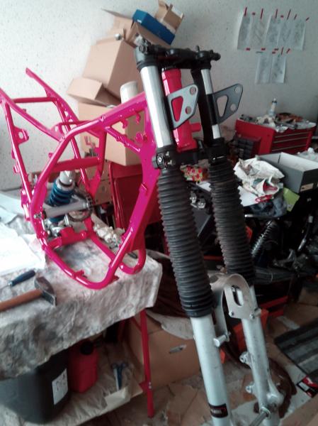

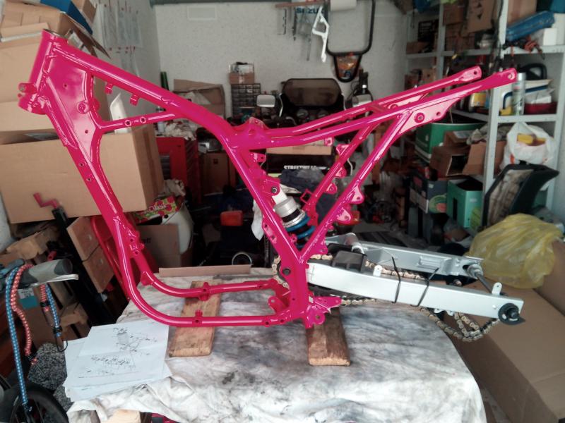

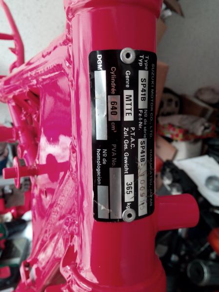

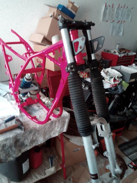

Re: Wenn man mal anfängt...
Servus beieinand...
...neuester Stand aus der Schrauber Ecke:
- Meine beiden Zylinderköpfe sind ausgespindelt, die Nockengassen sind bei beiden Köppen richtig gut geworden! Bilder folgen, sobald ich die Teile auf dem Tisch habe!
- Nu´ kricht der eine noch neue Schäfte und neue Ventile, bei dem anderen ist das noch gut!
Alsdann, der Zusammenbau hat begonnen!
...ach, und lasst Euch nicht von der Rahmenfarbe irritieren, die kommt in Natura gaaaanz anders! (!) ...ist ein schönes, leuchtendes Rot!
Nur falls das jemand schon kommentieren wollte...
