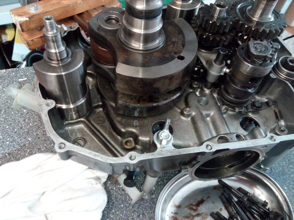

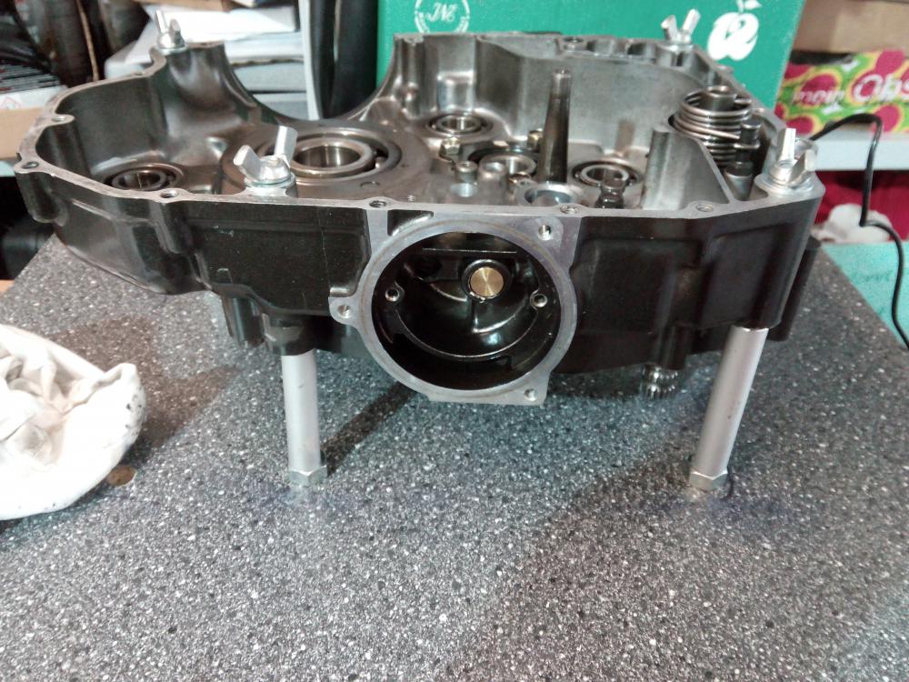

...so, nachdem ich mich mit verschiedenen Ideen, Alternativen und Quellen befasst habe, geht's an den Wiederaufbau...
...dazu muss ich aber gestehen, dass ich mich von einer Idee habe "inspirieren" lassen, quasi "ausgeliehen" habe...

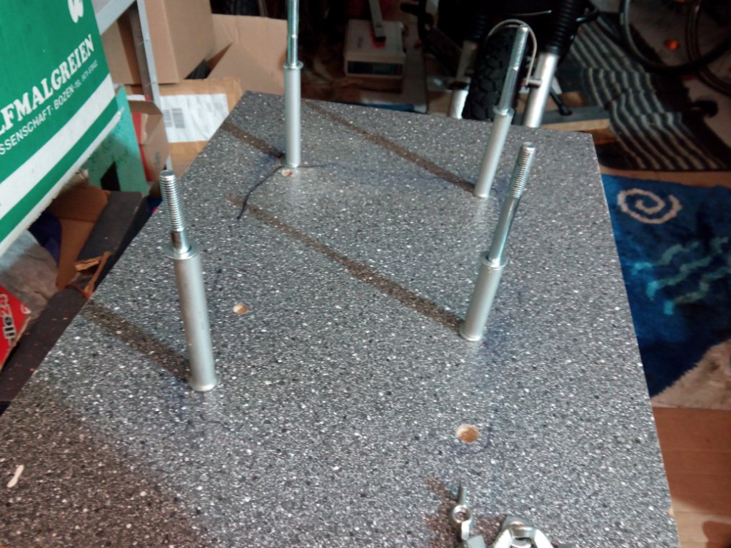

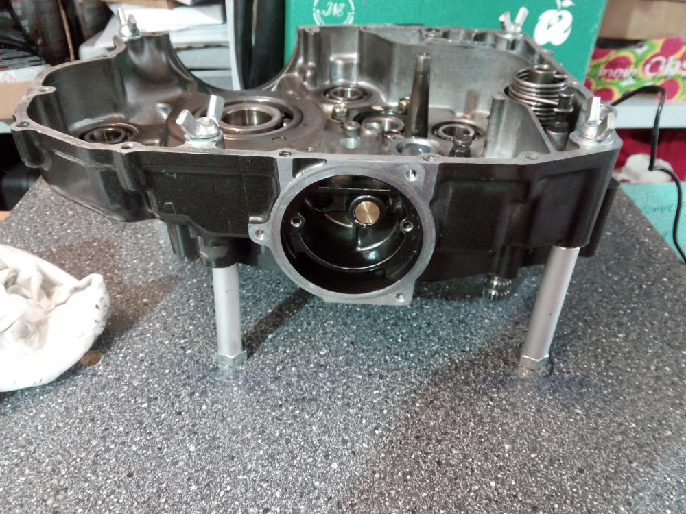

Das hier habe ich mir aus einem Stück alte Küchenarbeitsplatte, 4 Schrauben M10x200 und ein wenig Alurohr gebastelt:
Motorhalterung für liegende Montage
...Danke an Easy für die Inspiration! :wink: :lol:

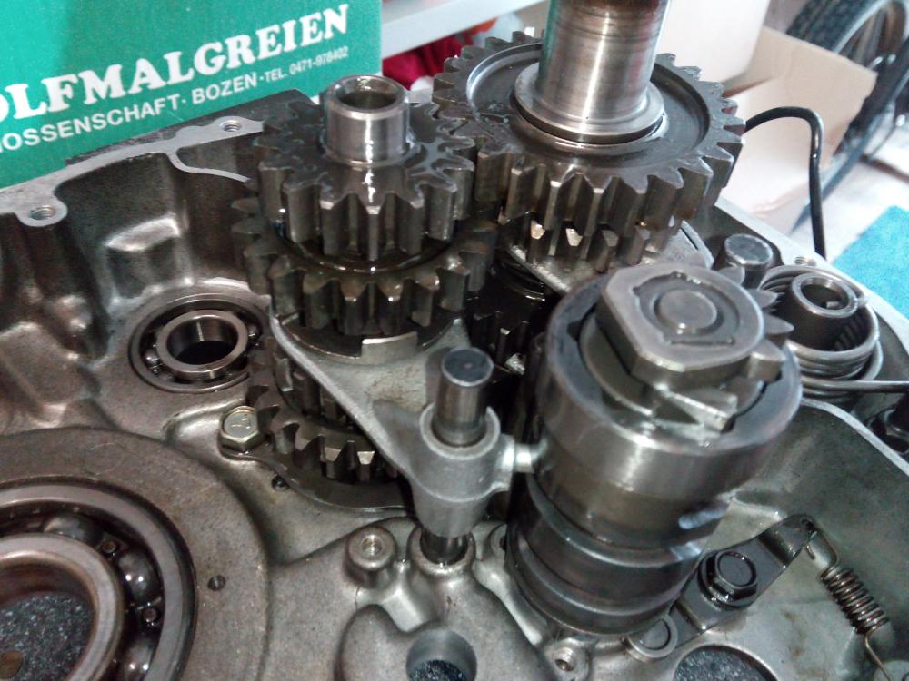

...so lassen sich die folgenden Komponenten viel leichter einbauen!

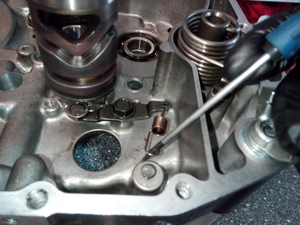

Schaltwalze einstecken, achten auf die Schaltwippe, dann die Feder einhängen!

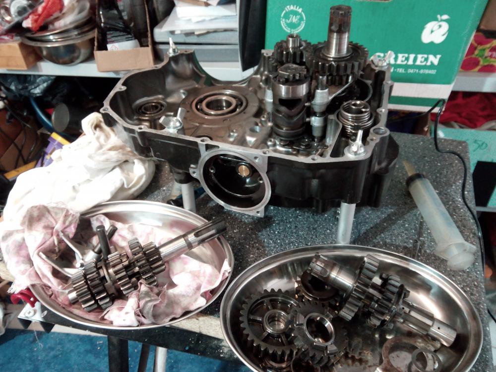

Hier nochmal die Fakten:
- der Motor hat etwa 50 000 km runter, Lebenserwartung > 100 000 km
- alle Kugellager im Motor sind noch gut, werden also nicht getauscht
- Pleuelfußlager: i.O.
- Zylinder: wird gehont
- Kolben: kriegt neue Ringe
- Zylinderkopf/Nocke/Kipphebel: werden gegen Gebrauchtteile getauscht...
- Ersatzgetriebe haben wir ja gekauft...
Also: was machen?
Gehen wir mal davon aus, dass das sogenannte "Pitting-Getriebe" nochmal einige 10 000 km macht, dann könnten bis dahin, meiner bescheidenen Erfahrung nach, Pleuelfußlager, Kurbelwellen-, Kupplungswellen-, Getriebeausgangslager schon mal am Ende ihrer Lebenserwartung angekommen sein... :roll:
Dann können wir über eine Revision sprechen...prima Gelegenheit also für Übermaßkolben, usw.
Ergo: tendieren wir eher dazu, nur das zu reparieren/auszutauschen was nötig ist!
Und ich gebe zu Bedenken:
Die alte Modellreihe der DR 650 (SP41-45) hat das Pitting (leider :oops: ) quasi ab Werk (= jetzt ein klein wenig übertrieben!! :roll: :wink: )

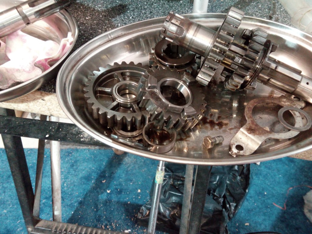

...trotzdem sieht das zugekaufte Getriebe immer noch deutlich besser aus als alles was mir bisher auf den Tisch kam...
...sonst täten wir nämlich nur den 3. Gang tauschen... :wink:
...das war jetzt wirklich einfach!

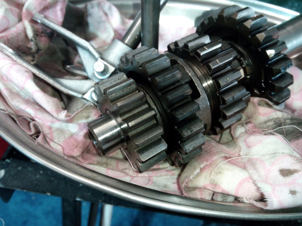

...hier nochmal die alten Brocken...
...alte Eingangswelle...

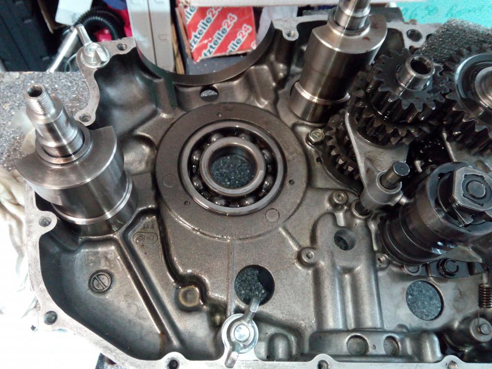

...und die Kurbelwelle einsetzen

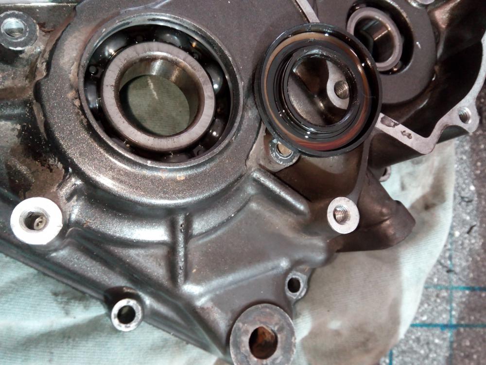

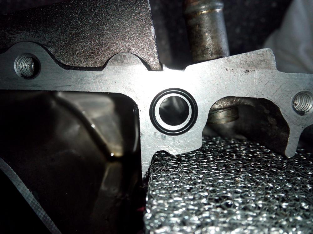

...und noch vor dem Gehäusezusammenbau:
...neuer O-Ring -für'n Öldruck!
...der WeDiRing (Getriebeausgang) kommt auch neu...damit das Öl drin bleibt!

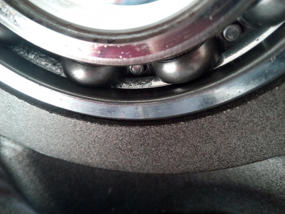

_BJ_ hat geschrieben: 17 Jan 2018 11:30 Wegen den Motorlagern, wäre dein Getriebe noch gut gewesen, hättest du die Lager gewechselt obwohl sie noch gut sind?
...nee, bei der Laufleistung noch nicht! Bei über 90 000 km kann das aber schon mal vorkommen... :roll:
Und: Wenn Kugellager hin sind, merkst Du das... :shock:

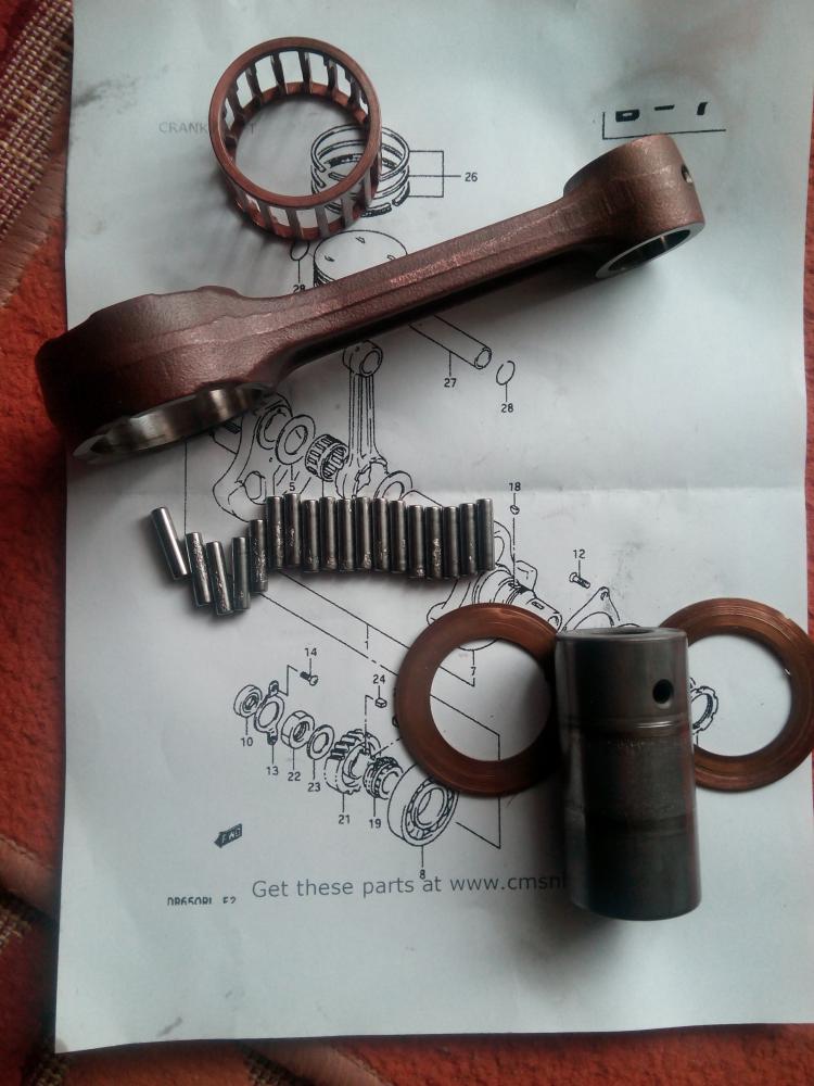

...Kurbelwellenlager, hinnich...
...Pleuelfußlager: Nadeln und Hubzapfen eingelaufen, das hämmert dann ganz schön im Leerlauf...
