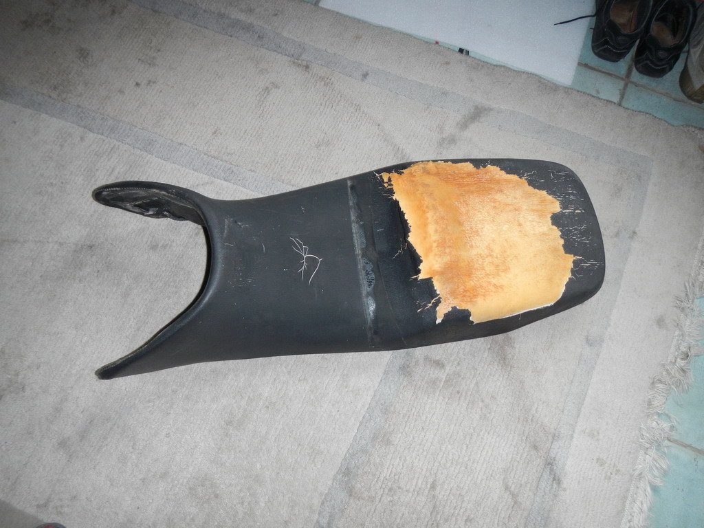

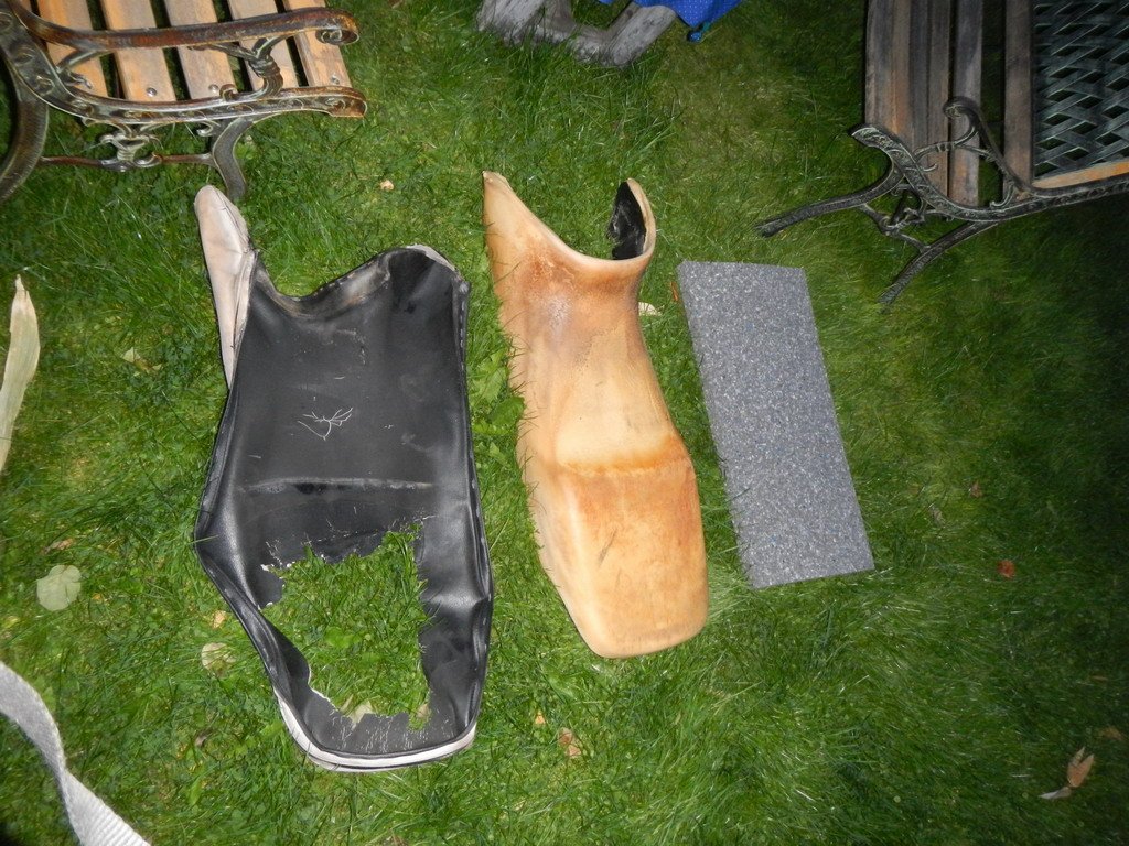

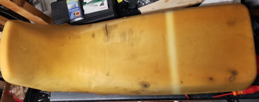

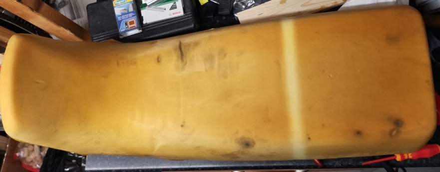

frischhaltefolie ist gut. hast du die risse / brüche im schaum repariert?
für die haltbarkeit wichtig wäre nach einem verkleben der risse / brüche noch zusätzliches überziehen mit kaschiertem himmelmaterial. das ist ein gewirke mit 3 oder 5 mm schaumrücken. oder eben mit dem neoprenmaterial, wie es claus verwendet.

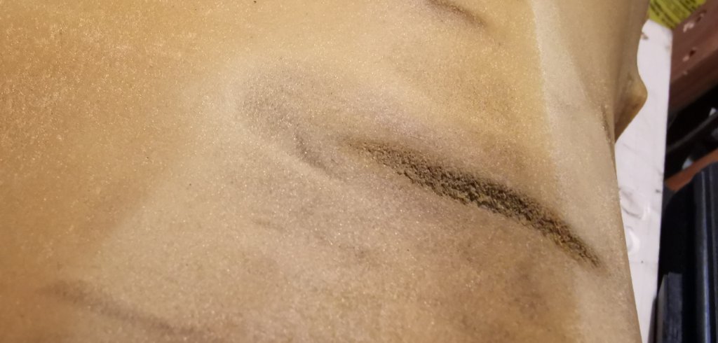

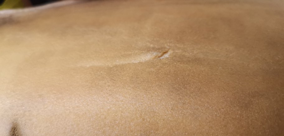

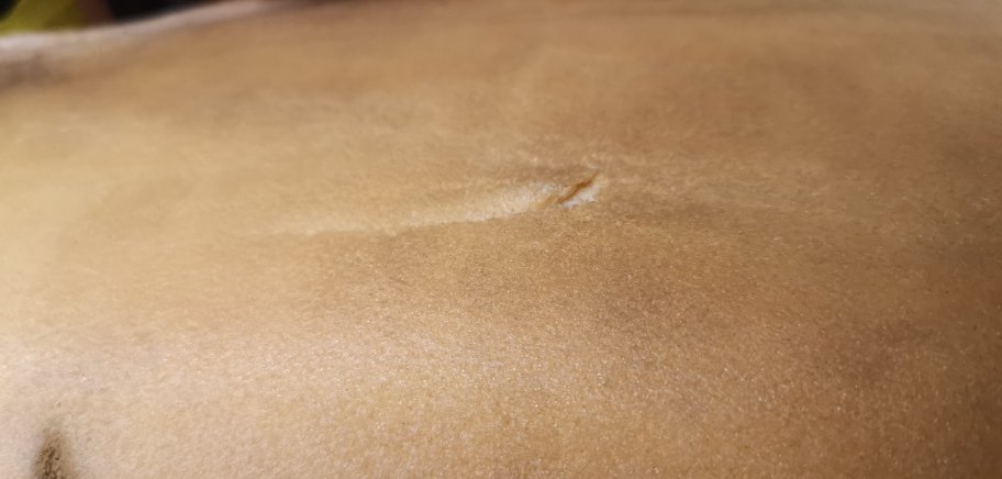

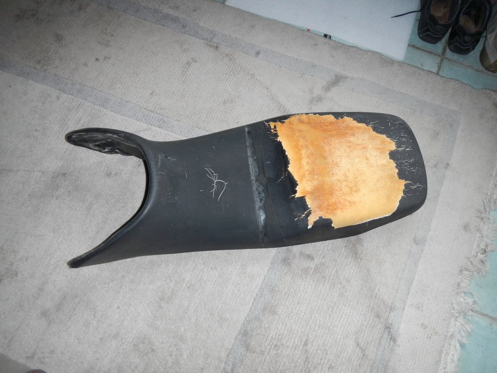

Hallo Martin,

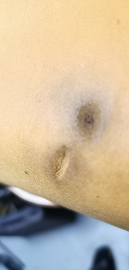

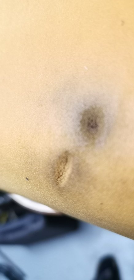

Risse nicht direkt. Es sieht so aus, als sei das Material an den Stellen, an denen der Bezug löchrig war geschrumpft.
Hoffe man kanns erkennen.

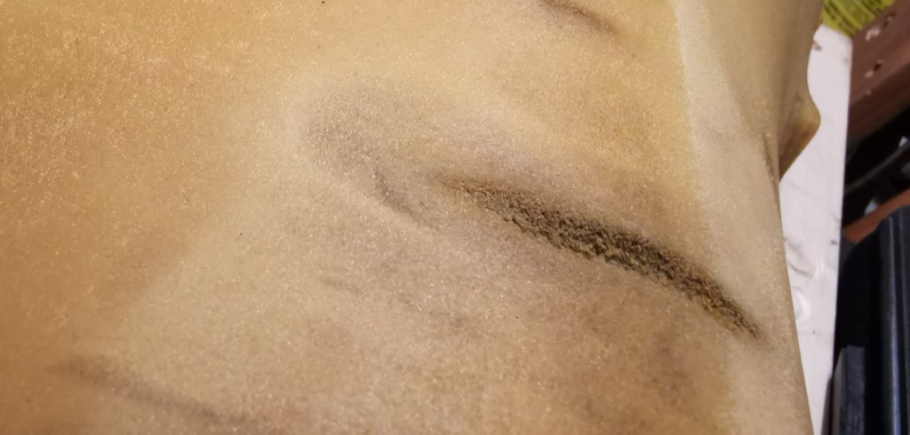

Eins hab ich noch.
Re: Sitzbank aufarbeiten, beziehen, polstern, Geleinlagen, Luftkissen, etc.
Die Dellen sieht man, wenn Du nichts dagegen machst. Etwas Teppichschaum in das Minimum und Folie drüber.
Folie ist so ne Sache.Irgendwann knüllt die sich unter dem Bezug zusammen und verrutscht. Kann man aber machen. Eine Schicht, nicht zu dick. Dünner Müllsack, dicke Malerfolie, sowas halt.
Wir nehmen nur Folie, wenn´s unbedingt sein muß, kommt aber schon mal vor. Kaschierter Himmel ist hier nicht vorrätig, haben wir noch nie probiert, also keine Erfahrungswerte.

Ist halt 7mm dick. Wenn Du vom originalen Polster nichts abschneiden willst, wird sie halt etwas molliger, die Sitzbank. Oder Du schleifst das überflüssige Zeug einfach ab.

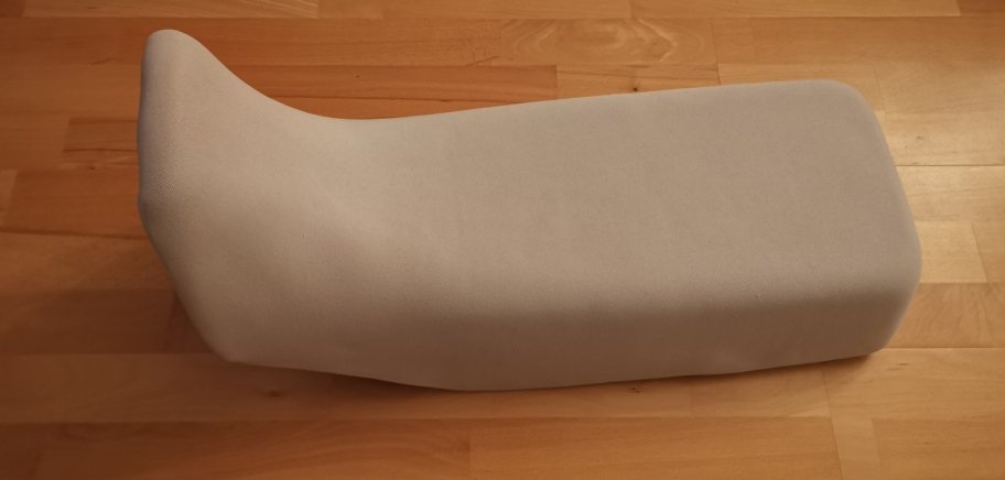

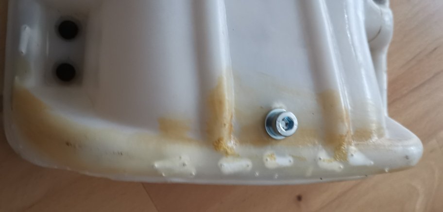

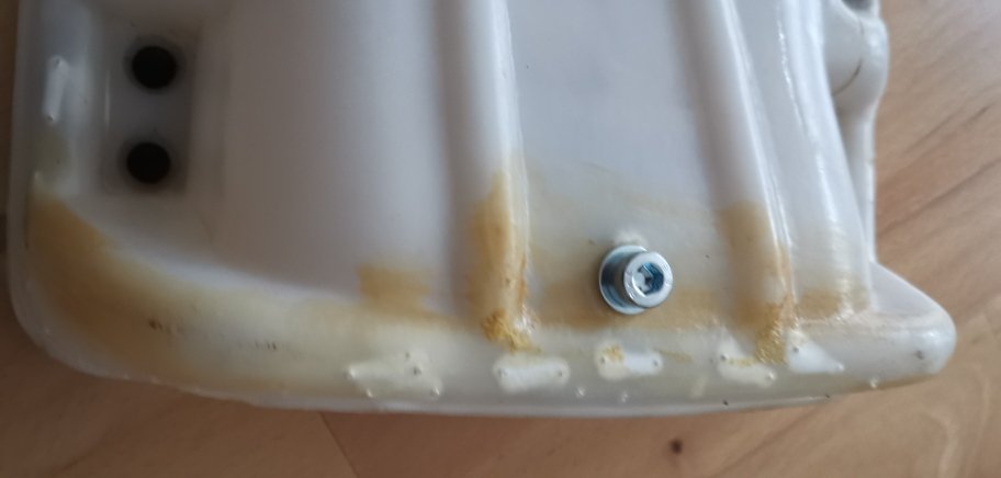

die guzzi-bänke sind ab werk mit dem selben plastik abgedichtet, das wir von den gelben säcken kennen. die folie klebe ich immer mit sprühkleber auf dem schaum fest.
dein schaum hat erste ausfallerscheinungen (darf er auch nach 30 jahren). hast du denn keinen sattler vor ort? dem sagt himmelstoff was. das ist das material, mit dem die autohimmel bezogen sind. schaumstoff mit einseitig oder beidseitig kaschiertem textilmaterial. hält ungefähr 20 jahre und kaschiert die unebenheiten, die beim bearbeiten des schaums entstehen. je nach textilmaterial ist es mehr oder weniger flexibel. für die mopedsitzbänke ist maximal flexibles material erfoderlich, damit man den schaumkörper ohne zu nähen damit einschlagen kann.
Ganz genau. Und Teppichschaum ist 0,5 bis 1 cm dicker leichter Schaumstoff . Der gleicht das auch aus, muß aber vollflächig geklebt und dann geschützt werden (also der gelbe Sack)

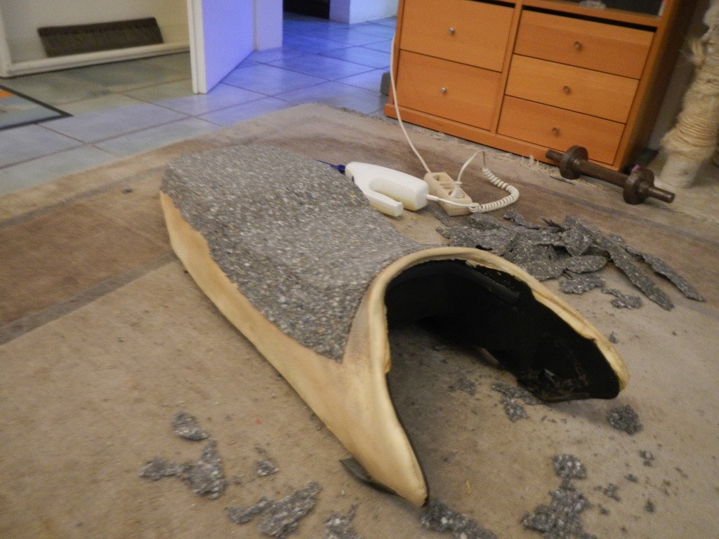

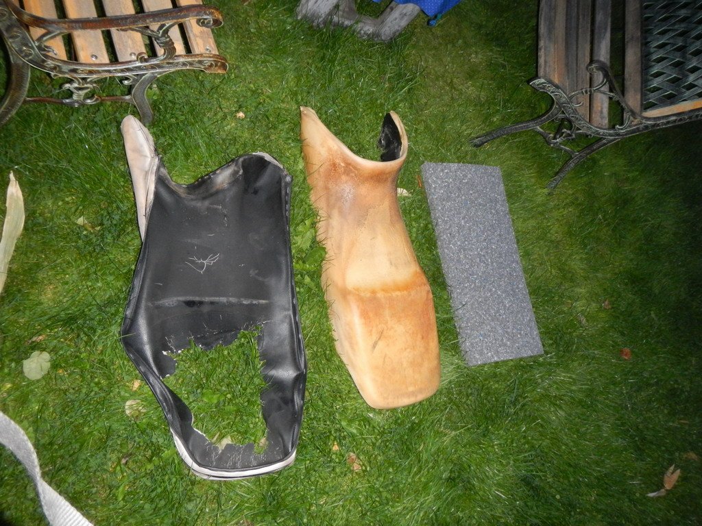

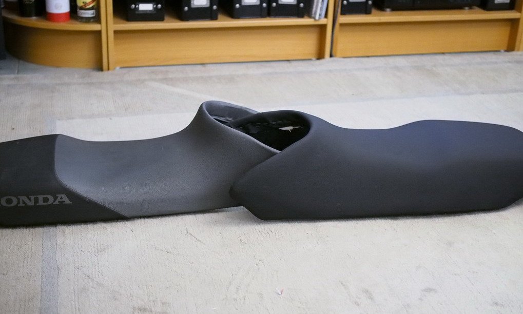

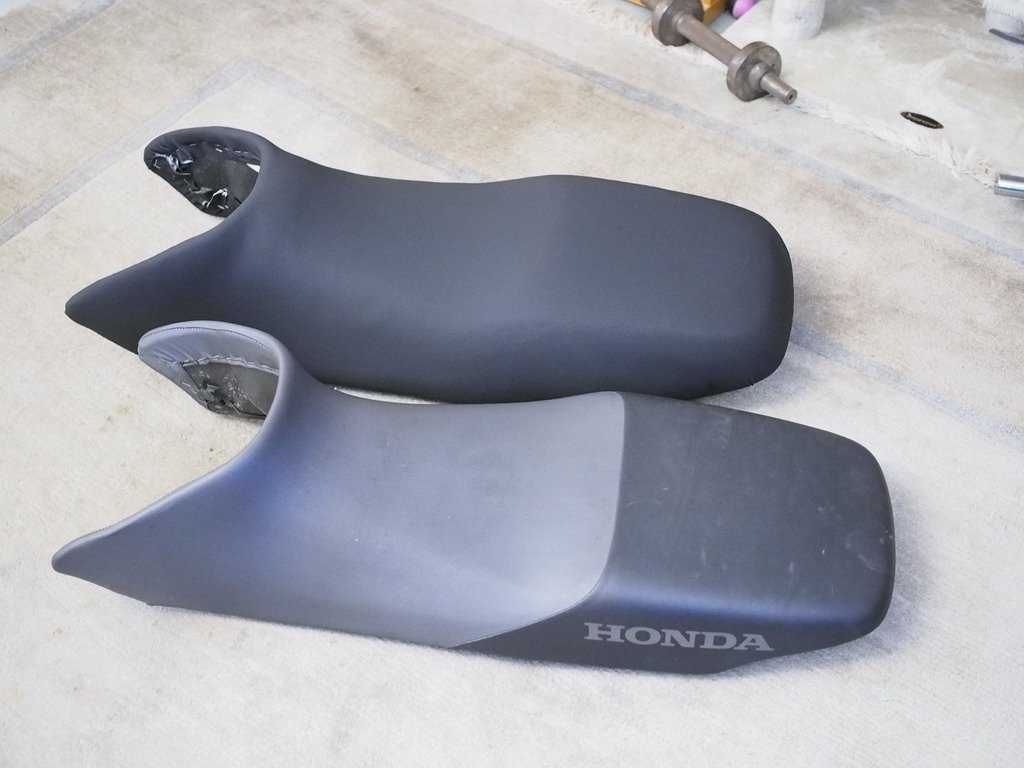

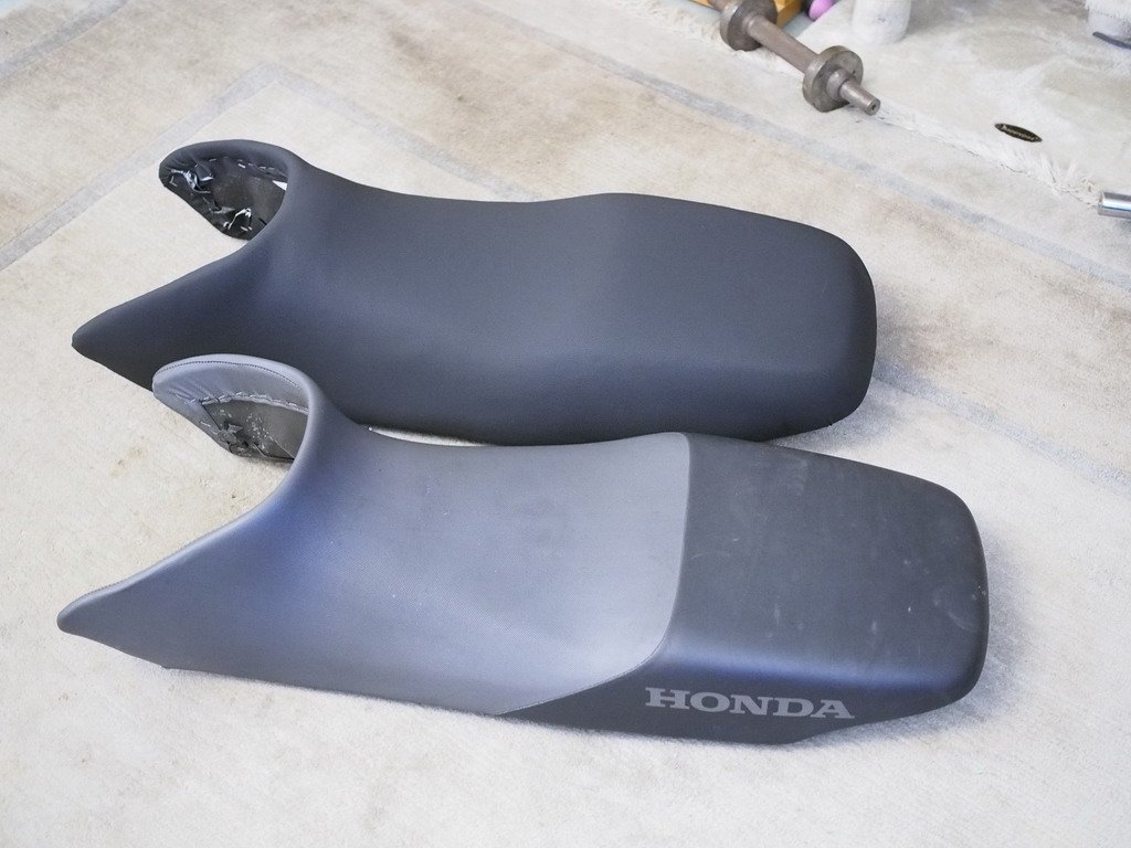

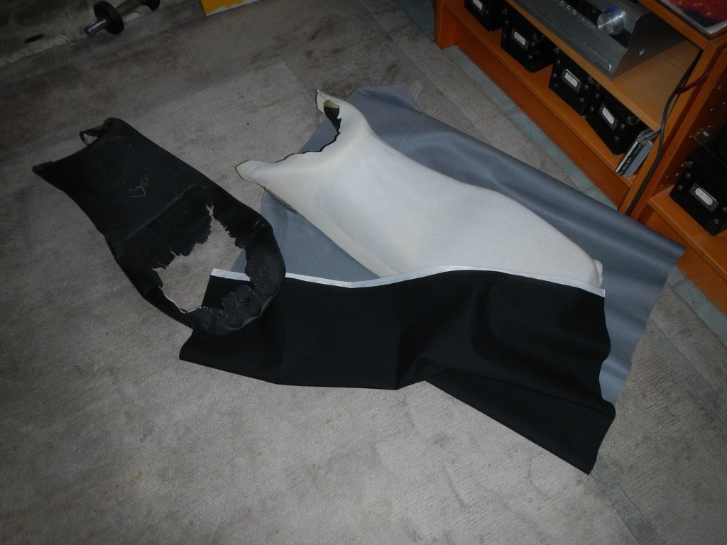

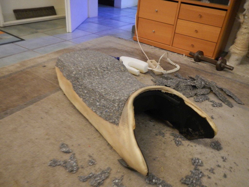

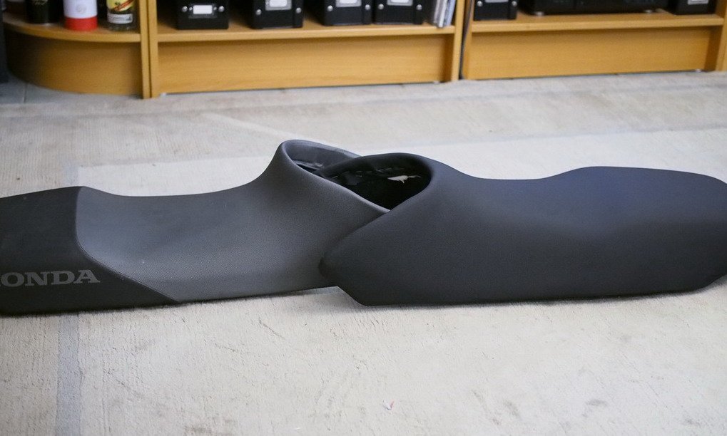

ich wußte gar nicht, welche Wissenschaft hinter einer Sitzbank stecken kann
die Sitzbank der 650er Transe ist so niedrig, das meine Beine durch den Winkel ständig einschliefen. Es mußte also was höheres her.
kaputte Bank aus der Bucht, etwas Krempel zum bauen, Elektromesser, Tacker und Sprühkleber..
https://dr-650.de/download/file.php?mode=view&id=4628

Part zwei..
gehen nur 3 Fotos?

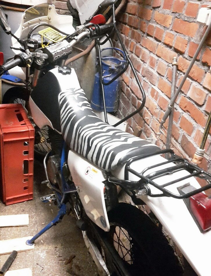

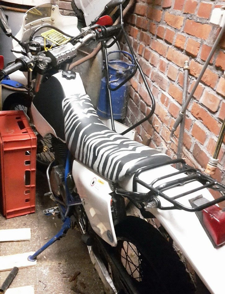

..und meine 350er ist seit gestern auch "Zebra"
hinten 1* angetackert, dann die tiefste Stelle im Knick, danach der Rest.
Der Bezug hat jetzt mindestens drei Sitzbänke hinter sich, 10 minuten Bastelei..

Gefällt mir gut. Und wenn man jetzt noch den alten Bezug als Schnittmuster nimmt, kann man mit Muttis Nähmaschine, ner fetten Nadel für Jeans das ganze noch zweifarbig machen. Folie würde ich trotzdem verkleben und alles ist prima.

Sieht ja alles ganz einfach aus, aber der Weg von Bild 1 zu Bild 2 ist schon heftig!m.w. hat geschrieben: 17 Jan 2020 19:48 ich wußte gar nicht, welche Wissenschaft hinter einer Sitzbank stecken kann...
Ich bin daran gescheitert, diesen Schaumstoff-Rohling an die Grundplatte der Sitzbank anzupassen.
Mag am Werkzeug liegen, aber ganz sicher an der Geduld, die mir für sowas eindeutig fehlt!

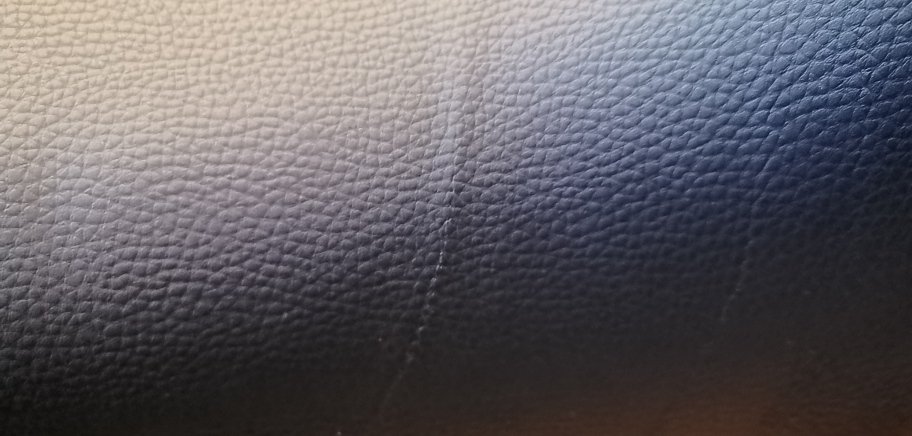

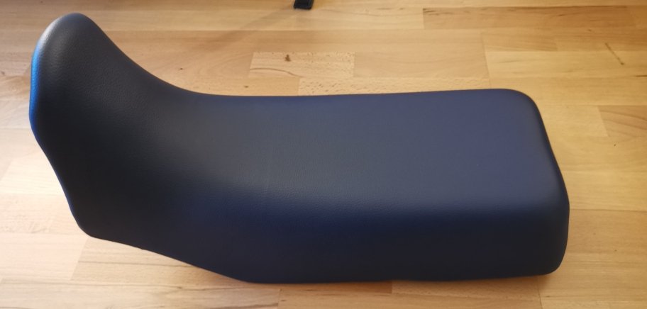

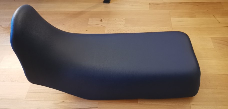

So ihr Leuts,
was lange währt (braucht) wird endlich gut. Ich habe meine Sitzbank bezogen und wieder montiert.
Ist zwar nun schon wieder bestimmt drei Wochen her, aber egal.
Vielen Dank für eure Tips, besonders dem Claus und dem Martin. Nicht alle Beiträge waren so hilfreich
Ich freue mich das ich es hinbekommen habe, hat mich zwar ziemlich Nerven und Schweiß gekostet aber es ist vollbracht
Sicherlich hätte das ein Sattler (Martin z.B.) oder Claus Martina besser/schöner hinbekommen, aber dafür ist es selfmade
Man muss halt alles einmal ausprobieren.

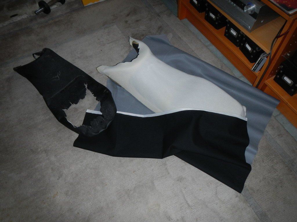

Auch habe ich den Tip vom Martin befolgt und erst mal diesen Autohimmel aufgezogen. Das war die leichte Übung.
Der eigentliche Bezug war dann doch etwas schwieriger aufzuziehen. Das liegt daran das die Bank nach vorne schmal wird und
zu allem Überfluss steil nach oben geht. Soll heißen, viel zu viel Bezugsstoff
Ich muss allerdings sagen, das man erstens die Macken im Schaum nun nicht sieht und zweitens die Bank obwohl der dünnen Unterlage
für mein Empfinden etwas bequemer ist.

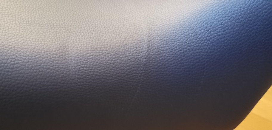

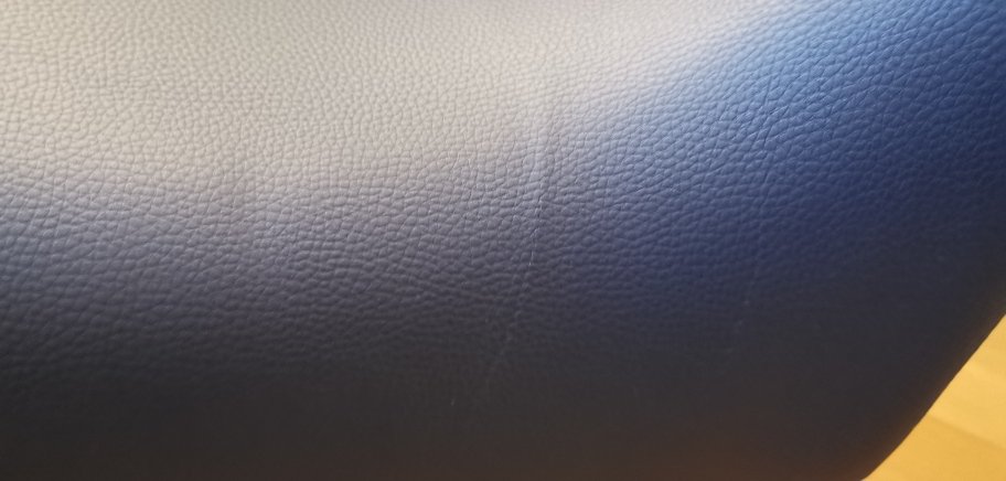

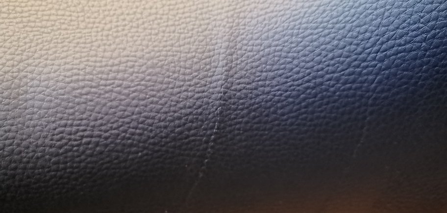

Und hier kommt dann auch der Heißluftfön so richtig zum Einsatz. Was ich mittlerweile auch weiß ist, dass das Muster/die Prägung bei einer
bestimmten Temperatur geprägt wird. Diese sollte man beim Beziehen nicht überschreiten
Die geht sonst wieder verlustisch
Das heißt, das was ihr auf den Bildern u.U. als Falte wahrnehmt ist keine Falte. Einfach ein bißchen zu warm gemacht. Deshalb beim warm machen
am besten die Pfoten dort hinhalten wo man gerade heizt. Wenns dann an den Fingern zu heiß wird, isses richtig und der Bezug nicht zuuu heiß
Ich nenne es einfach mal den Flachserstyle, Unikat sozusagen

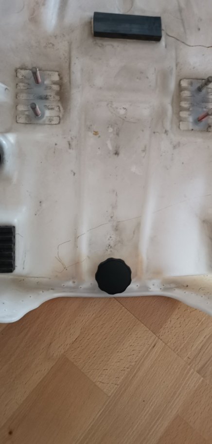

Auch habe ich mir bei dieser Aktion gleich den "Schnellverschluss" gebastelt. Frank aus Köln hatte das mal kreiert.
Aber seht selbst.
