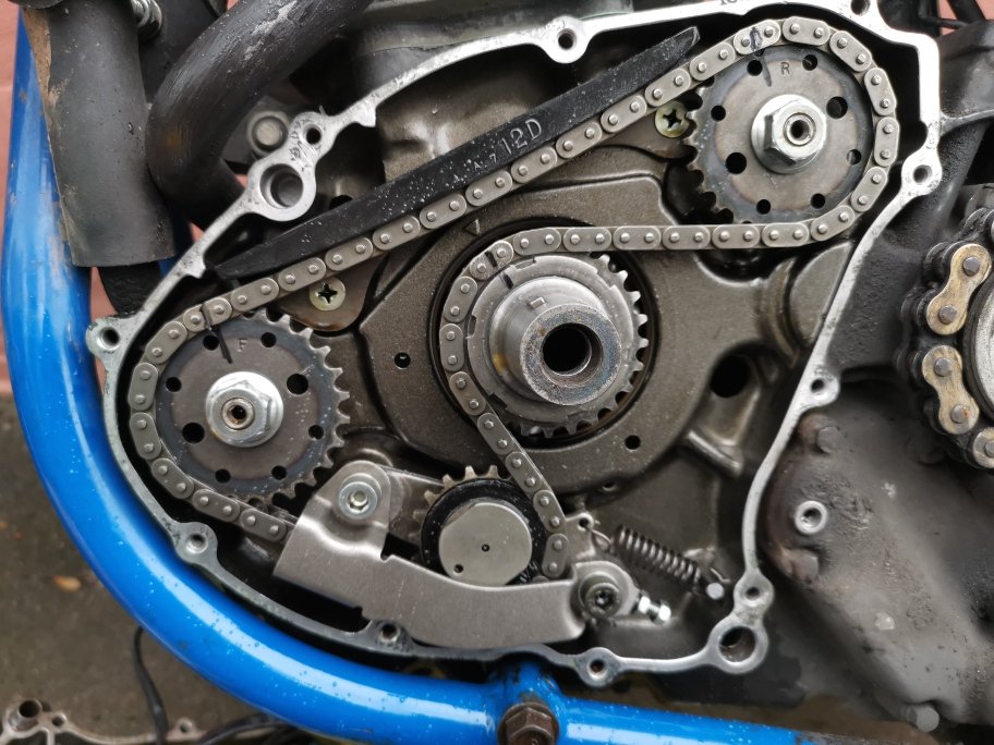

Brisk hat geschrieben: 08 Apr 2014 20:13 Hier die zu lösende Nutmutter:
Das hier?
Das mach ich nicht auf.
Ich will ja nur die Kette richtig auflegen, mehr ist da vermutlich nicht zu machen (hoffe ich zumindest).

Hi Max,
zur vorbeugenden Instandsetzung würde ich die keile erneuern. Wann man eh schon dran ist hat man das in einem Aufwasch erledigt.
dr32

ich bin da sicher kein experte, aber das ritzel sieht mir schon etwas rundgelutscht aus. würde ICH zumindest tauschen, wenn ich das polrad schonmal unten hätte.

So wie ich das verstehe ist das lediglich ein Beispielbild aus den Tiefen des Forum zum Verdeutlichen worum es geht, oder?

DR500 hat geschrieben: 12 Okt 2020 13:45 So wie ich das verstehe ist das lediglich ein Beispielbild aus den Tiefen des Forum zum Verdeutlichen worum es geht, oder?
Sehe ich auch so. Könnte höchstens vom Brisk sein, er hat das Bild wie es scheint eingestellt. Jedenfalls weder mein Zahnrad noch das vom Max. :wink:.

Ja, richtig .... nicht meins!

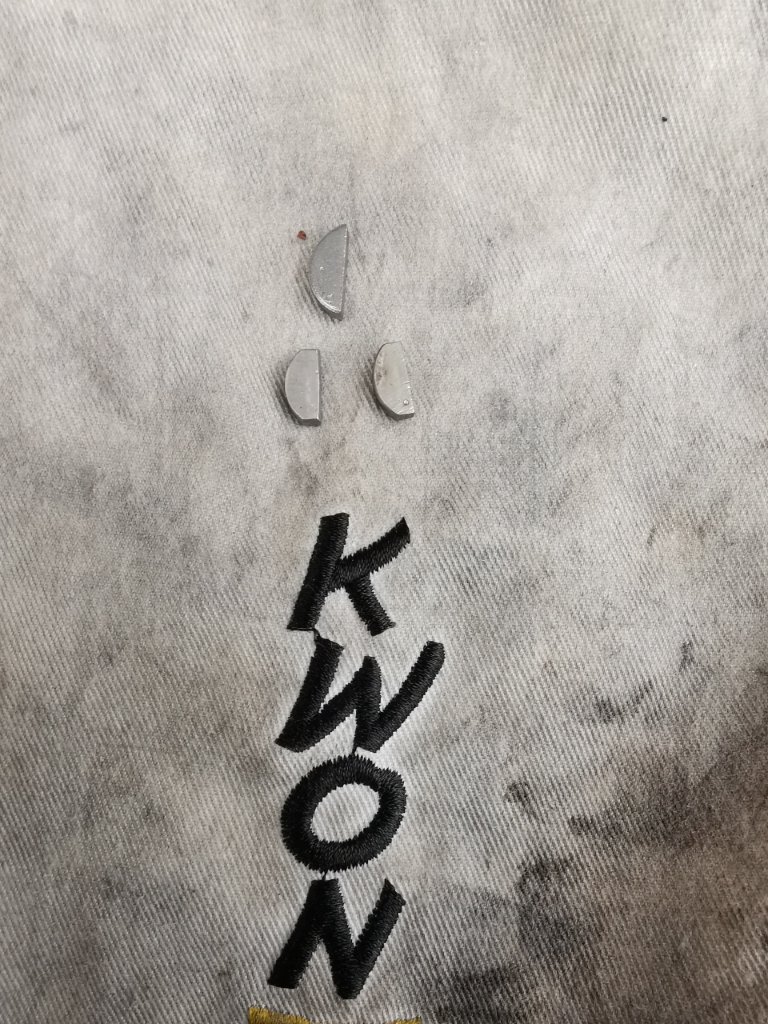

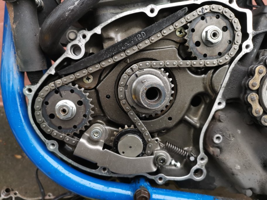

Offensichtlich standen die AGW´s nicht in richtiger Position. Habe alles (bis auf die Nutmutter) mal unten gehabt. Die Passfedern waren nicht abgeschert, sehen aber etwas anders aus, als die die ich vom Wolfgang bekommen habe. Habe die Dinger rein präventiv getauscht. Dabei ist mir aufgefallen, das es die Jungs bei der Fertigung nicht so genau nehmen. Im hinteren Kettenrad hat es direkt gepasst, beim vorderen war die Passefeder etwas zu breit. Habe aus dem Fundus eine andere probiert, und siehe da, passt die Passfeder. Es scheint also offenbar an der falschen Einstellung zu liegen. Ist vielleicht doch was übergesprungen? Warum hat der Vorbesitzer eine eigene Markierung ins vordere Kettenrad geritzt?
Hier die Passfedern. Oben die Neue, unten die, die eingebaut waren.
Und so habe ich das nun neu eingestellt. Zur besseren Erkennbarkeit, habe ich die Markierungen angezeichnet. Kolben steht auf OT, fragt bitte nicht auf welchem. Ich weiß es nicht und es spielt wohl auch keine Rolle. Zumindest habe ich nix darüber gefunden.

Passt so. Die Mutter vom Steuerkettenspanner sieht auf dem Bild nicht angezogen aus, dass solltest du noch machen.
Wolfgang hat dir eine Scheibenfeder nach DIN6888 verkauft, die sind billiger (Normteil).
Die Originalteile sehen aus wie unten. Wird der Sache keinen Abbruch tun.

DR500 hat geschrieben: 15 Okt 2020 20:31 Passt so. Die Mutter vom Steuerkettenspanner sieht auf dem Bild nicht angezogen aus, dass solltest du noch machen.
Danke, ja das ist richtig. Erst mal zum Probieren. Die Kettenräder sind auch noch nicht festgezogen. Wollte mich, bevor
ich alles fertig mache, einfach nochmal rückversichern :wink: .
