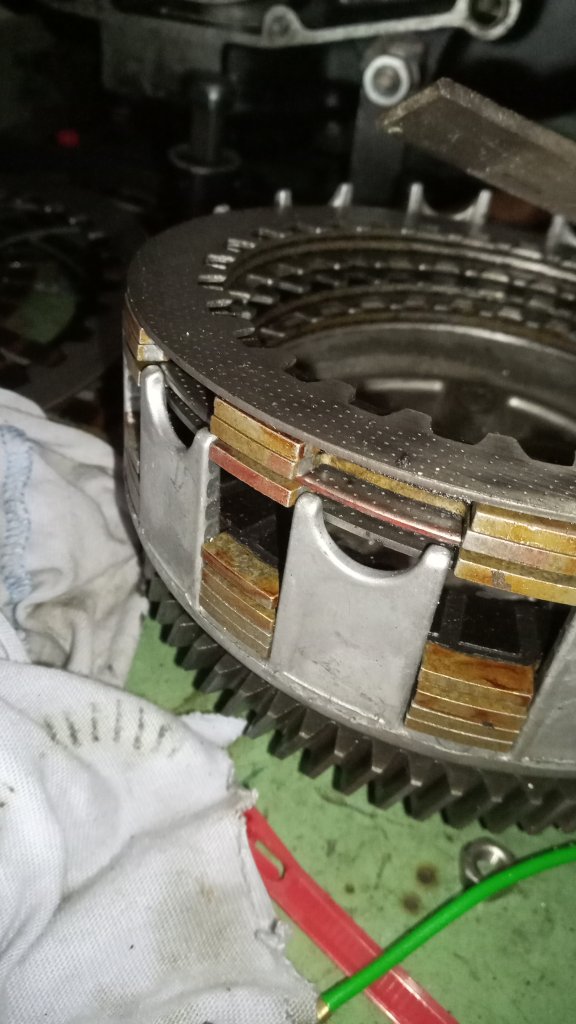

Wie sieht der Korb aus? Hat der starke Rattermarken? Wenn dort die Beläge "hängen" bleiben können, kann die Kupplung auch rutschen, da das Paket nicht korrekt zusammengedrückt wird.

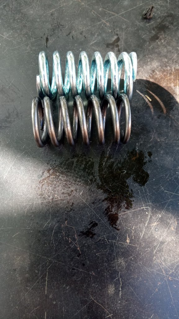

Vielleicht gibt's verschiedene Federn?
Das war mein Problem. Bis Bj. 85 und ab Bj. 85. Steht bei den Anbietern oft nicht dabei.
Ich hab erst Beilagscheiben unter gelegt, bis ich drauf gekommen bin. Das hat auf jeden Fall was gebracht.
Mit Beilagscheiben haben immer noch 3 mm gefehlt. Rutschen nur im 5. Gang bei kaltem Öl.
Mit den richtigen Federn kuppelt es sich nun schon schwerer. Trotz neuem Zug. Da rutscht nichts mehr. Die neuen richtigen Federn, verstärkt natürlich,haben nicht das Sollmass vom 40 mm. Da geht's wohl nicht so genau bei den Federherstellern.
Die Federlänge steht im Handbuch. Das würde ich als erstes prüfen. Und vielleicht lags ja nur an der offenen Mutter. Was willst du da am Sicherungsblech einschneiden?

Dennis hat geschrieben: 18 Okt 2022 21:03 Wie sieht der Korb aus? Hat der starke Rattermarken?
Müsste ich mir noch anschauen. Von Rattermarken hab ich hier schon öfter gelesen, aber nach was genau und wo muß ich suchen?

franz muc hat geschrieben: 18 Okt 2022 21:41 Vielleicht gibt's verschiedene Federn?
Für die 650er steht immer nur - 96 dabei. Also kann ich nicht sagen, hmm.
franz muc hat geschrieben: 18 Okt 2022 21:41 Ich hab erst Beilagscheiben unter gelegt,
Standard außem Baumarkt? Welche Stärke, eine oder mehrere? Nur die Differenz der Federlänge ausgeglichen? Dirks Kupplung geht auch schwer, aber man gewöhnt sich dran. Also schwer, wegen den Federn.
franz muc hat geschrieben: 18 Okt 2022 21:41 Die neuen richtigen Federn, verstärkt natürlich,haben nicht das Sollmass vom 40 mm.
Hab mal ne "Vergleichsdrückung" mit den Pfoten gemacht :mrgreen:. Kann nicht sagen, ob die wirklich stärker sind. Wie bekomme ich sowas raus?
franz muc hat geschrieben: 18 Okt 2022 21:41 Rutschen nur im 5. Gang bei kaltem Öl.
Das ist bei meiner Dicken so.
franz muc hat geschrieben: 18 Okt 2022 21:41 Die Federlänge steht im Handbuch.
Jo, daher weiß ich, daß die ausgebaute Feder noch gut in der Toleranz ist.

Die dickere Kupplungslamelle ist bei CSMNL bei der DR 650 enthalten.
Dünnere Scheibe = weniger Druck auf der Kupplung.
Die stärkere Stahlscheibe habe ich von Wolfgang. War original Suzuki. Ist bei CSMNL nicht enthalten, erhöht aber den Druck in der Kupplung.
Die Beilagscheiben sind M 12: 13 mm innen, 24 mm außen und 2,5 mm dick. Diese erhöhen den Druck spürbar.
Die Rastnasen entstehen am Kupplungskorb, siehe Bild. Sind sie zu stark, bewegen sich die Lamellen nicht so gerne.

franz muc hat geschrieben: 19 Okt 2022 11:03 Die Rastnasen entstehen am Kupplungskorb, siehe Bild.
Super, nun weiß ich wo ich suchen muss :D.
Und fallst vorhanden, Angriff mit der Schlüsselfeile und weg damit, also ein bisserl schlichten das ganze? Oder wäre das kontraproduktiv?

Grate mit der Feile entschärfen ist sicherlich gut, wenn die Rattermarken zu arg sind.
