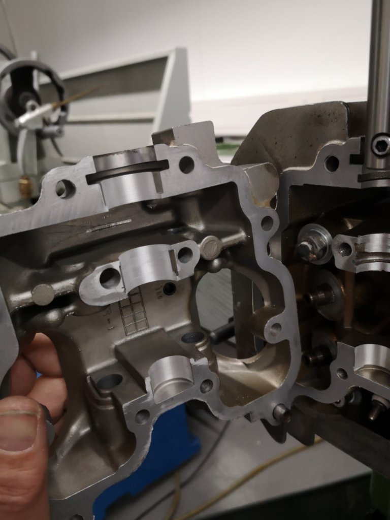

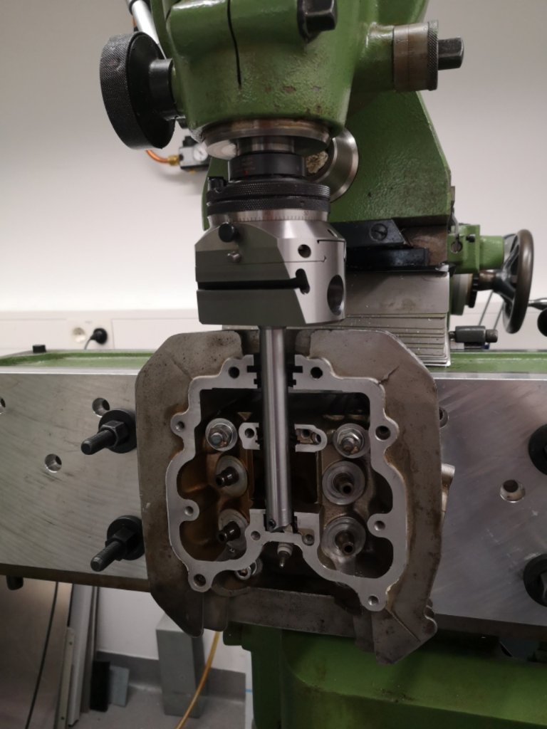

Ich melde mal erste Erfolge beim Ausspindeln des DR350-Versuchskopfes. Ob ich jetzt Schalen anfertige oder Aufschweiße weiß ich noch nicht. Beim Mittellager ist das Befestigen von Lagerschalen nicht so einfach.

Sieht sehr gut aus!hiha hat geschrieben: 31 Jan 2023 09:24 Ich melde mal erste Erfolge beim Ausspindeln des DR350-Versuchskopfes.
Du hast aber schon den Kopf mit montierter Rockerbox ausgespindelt und die Rockerbox nur fürs Foto abgeschraubt, oder?

Bei der Sp42 bin ich ungenierter vorgegangen.
Die kleine Lagerstelle war noch i.O., der Sitz des Halbmondes sowieso.
Das mittlere und das Lager zum Kettenrad hin waren brack.
Der Rockerbox fehlt jedoch nix.
Also hatte ich die kleine Lagerstelle und den Halbmond angetastet und dann mit dem
Wohlhaupter nur den Kopf ausgespindelt. Danach Schalen, Welle und Box montiert.
Weil zu schwergängig noch mal den Wohlhaupter grösser gestellt, bis passte.
War nicht ganz wissenschaftlich weil ohne Plastigauge, hat aber dauerhaft gehalten.

Klar, war zugeschraubt. Ich musste allerdings zwischendurch aufschrauben und übergeschmolzenen Grauguss der Nockenwelle aus den Aluguss rausmeißeln, und den Drehstahl nachschleifen...
Die käuflichen Lagerschalen funktionieren nur teilweise, ausser man regelt Axialführung der Nockenwelle am Mittellager mittels Halbring, und Ölzufuhr zu den Lagern anders als im Original.
Hat jemand dazu gute Ideen?

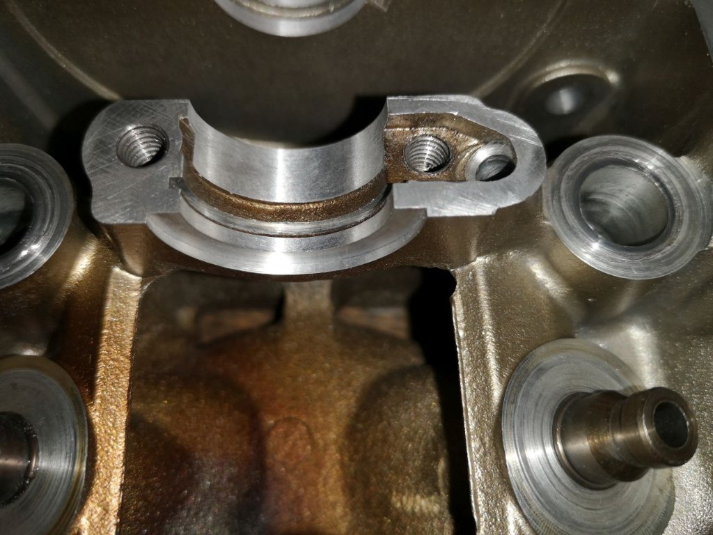

Die axialen Anlaufflächen an der Nockenwelle sind kaum vorhanden, eigentlich garnicht, und auch schwierig nachträglich anschleifbar. Aber vielleicht muss ich durch Flammspritzen Material auftragen, dann ginge das wohl.
Kleben mit 603 oder 638 hab ich mir auch schon überlegt, im Original war die Klebefläche für die eine Schalenhälfte fast nicht vorhanden, drum hab ich noch planseitig was weggespindelt, damit könnte es kleben: Da sieht man das Mittellager wie es aktuell aussieht, der schmale Rand mit Planfläche.
Als Werkstoff wollte ich Lagerbronze verwenden, wobei Alu ja auch nicht schlecht wäre. Ich würde gern eine stark Siliziumhaltige Kolbenlegierung verwenden, wenns die als Stangenmaterial zum Kaufen gäbe. Andererseits stirbt das bei Ölmangel genauso nachhaltig, und lebt mit Öl ewig+3Tage.
Noch ein Problem: Ich brauch unbedingt ein DR350-gepowertes Moped, z.B. eine Beta Alp 4.0 mit Kopfschaden für wenig Geld zum Testen
