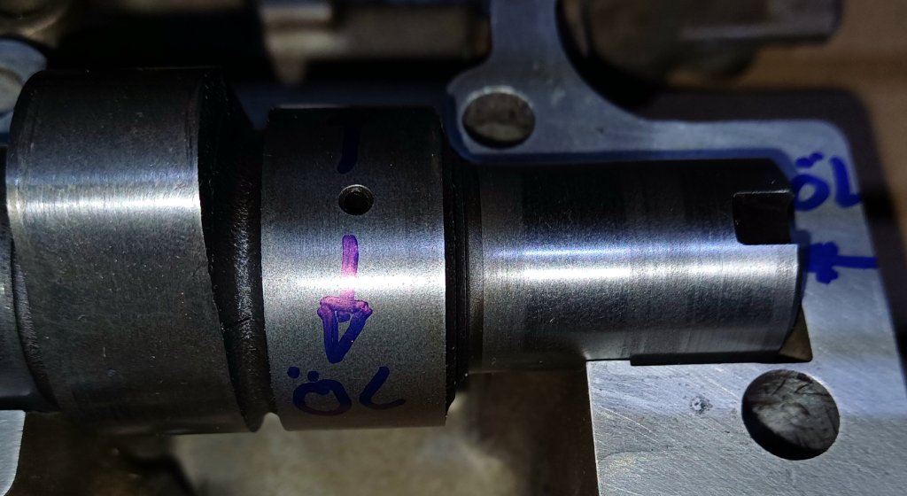

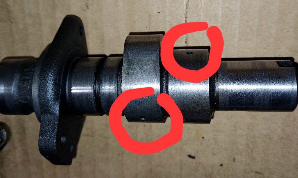

Ulf hat geschrieben: 13 Apr 2025 10:49 Hi,
ich hatte die Sache falsch in Erinnerung.
Ich dachte die NW Bohrung sei an der 25mm Lagerstelle.
Eben Bilder geschaut und gesehen das die an den
Rückseiten der Nocken sind.
Hat also mit den Lagern nix zu tun.
Hab gerade die Nocke ausgebaut
Eine der Bohrungen war so gut wie zu mit Ölkohle oder Dreck.
Wie das ganze funktioniert Blick ich nicht wirklich.
Wo kommt Öl rein in die NW und wo raus?
In der NW ist ja längs such ne kleine Bohrung drin...
Da wo die 2 Nocken sich im Deckel drehen steht bei der 600er ja etwas Öl.
Wird das durch die 2 Bohrungen an den 2 Auflageflächen hochgedrückt und bildet radial nen Ölfilm unter dem Ringspalt (zw. NW und Lagerfläche)?

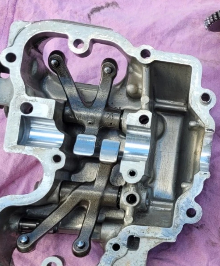

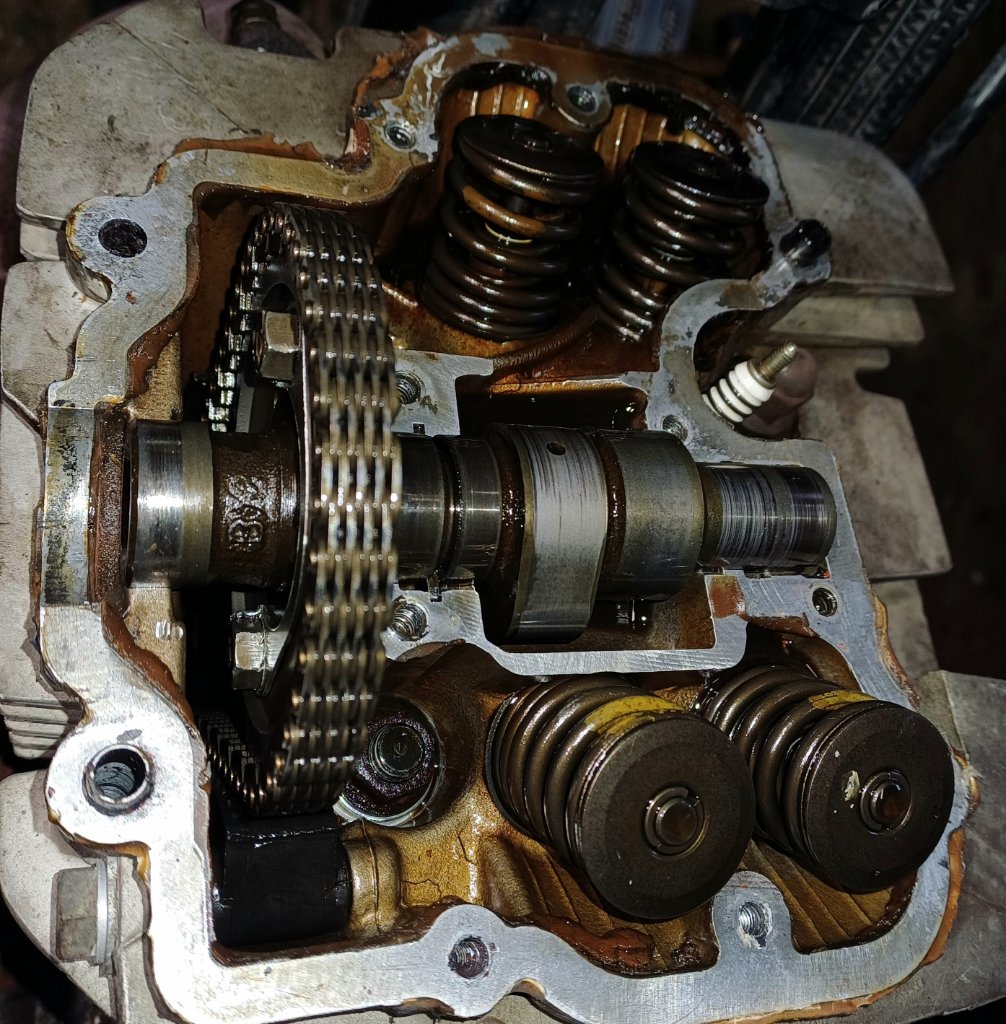

Hi Tom,
in der E-Bucht gibt es gerade gute Bilder:
https://www.ebay.de/itm/376137104735?ch ... 9MQAvD_BwE
Das 20mm Lager, in Fahrtrichtung links, hat Fasen nach links rüber, die Haube auch.
Dadurch wird das Öl wohl nach links ins offene Ende der NW gefördert
und die versorgt dann Nocken und Kipper. Mir gefällt die Lösung.
In der 650er sitzt dafür die kleine Blechschüssel, tauchen dort die Nocken ein zur Schmierung?

Ulf hat geschrieben: 13 Apr 2025 19:49 In der 650er sitzt dafür die kleine Blechschüssel, tauchen dort die Nocken ein zur Schmierung?
Genau Ulf, das ist die Badewanne für die Nocken 🤠
Beiträge: 1829
Re: Kipphebel abgenutzt
#50
Stollenreiter hat geschrieben: 13 Apr 2025 19:05 ...
Hi Tom,
tauchen die Nocken da rein, wie in die Blechschüssel der 650er?
D.h. wenn der Bock gerade steht, ist dort der Ölstand entsprechend hoch?
Wenn ja, dann gut, wenn nein,...
Bei den Bildern dachte ich Leitrippen zu sehen, die das Öl von da gezielt Richtung
Auslass bringen zwecks Kühlung.

Also es ist immer etwas Öl in der Mulde wenn ich den Deckel öffne.
Hoch würde ich nicht sagen und auf dem Seitenständer schwappt das bischen zur linken Nocke.
Also besser gleich losfahren nach dem Ankicken :wink:
Wenn die Mulde überrollt ist,dann läuft das Öl Richtung Auslassventile.

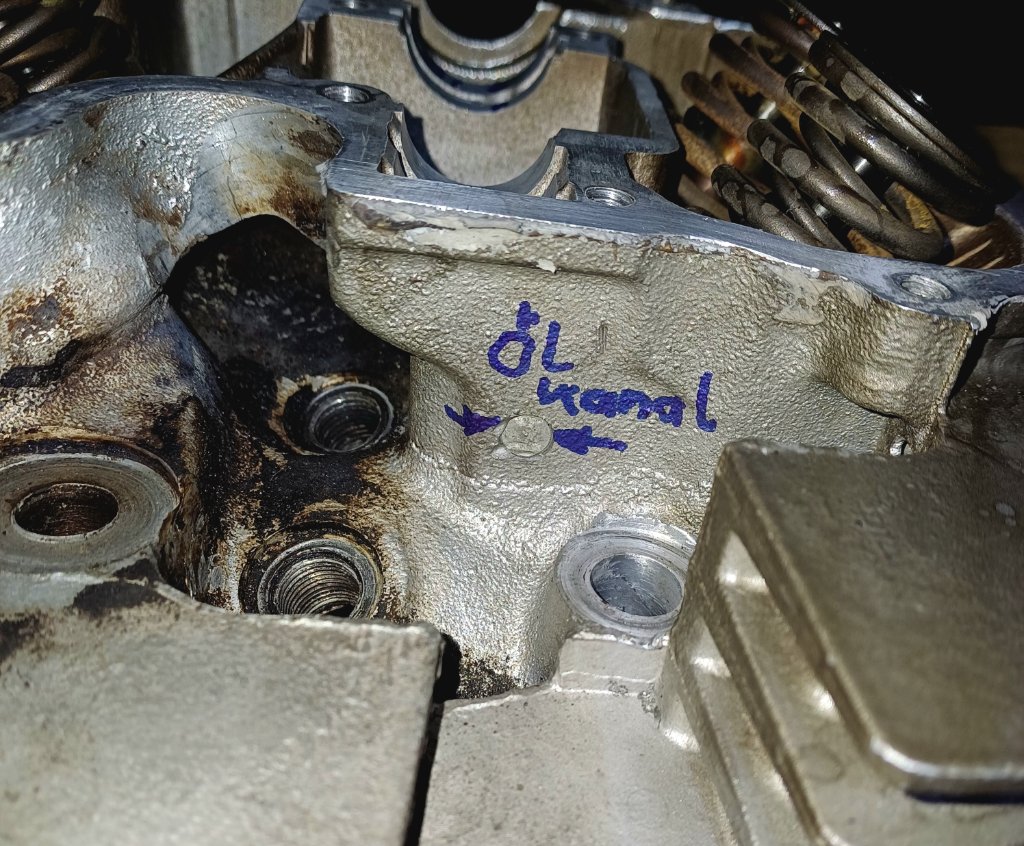

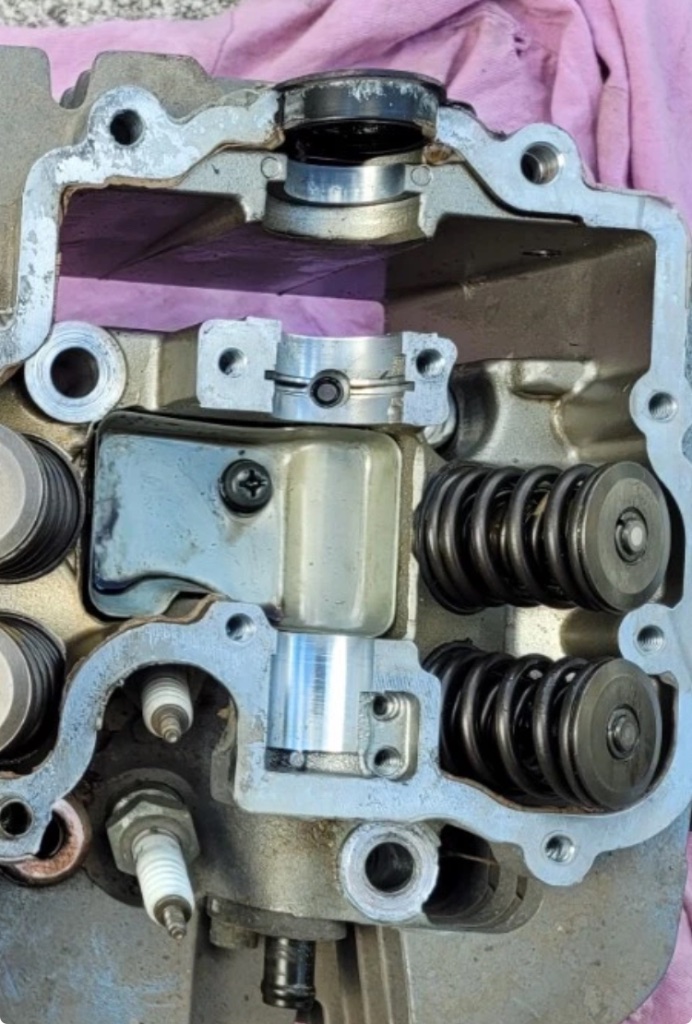

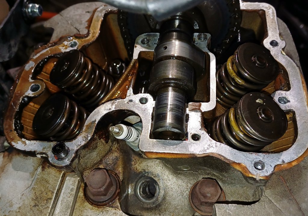

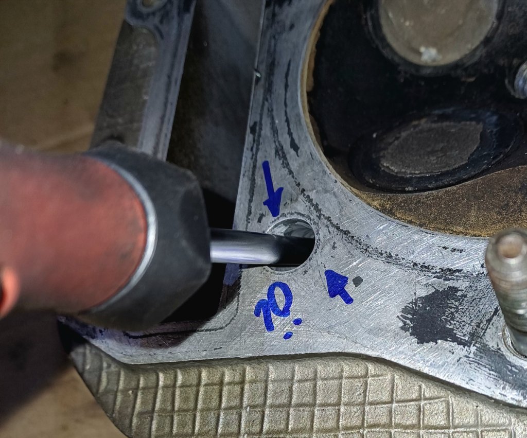

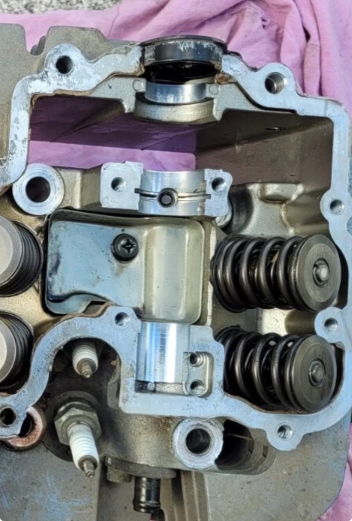

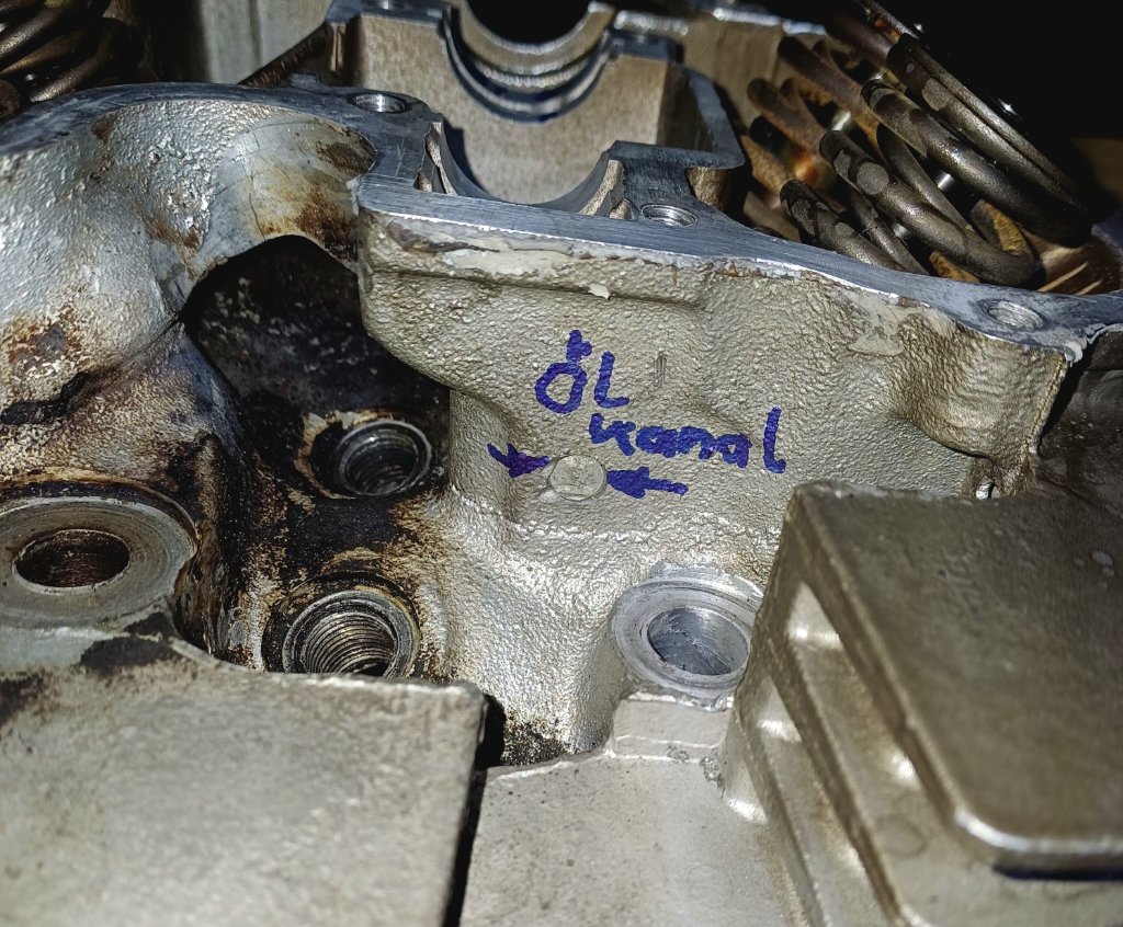

So heute bissle Zeit und Lust gehabt mir selbst meine Frage zu beantworten in Sachen "Schmierlaufbahn".

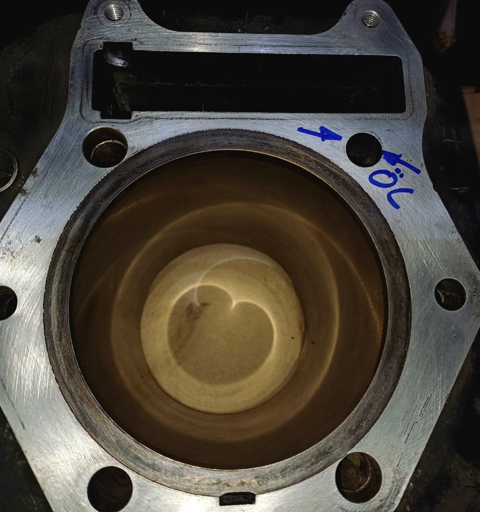

Aller Anfang des Öls liegt ja in der Ölwanne und die Ölpumpe saugt das Öl an und kommt hier am Block raus:

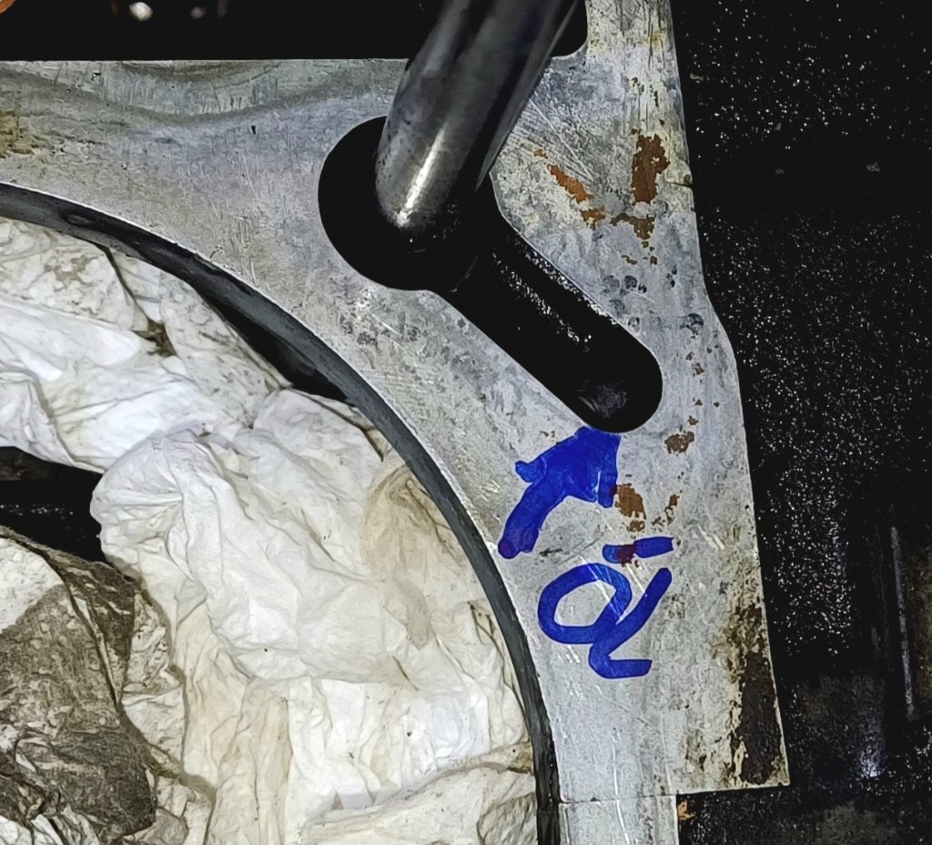

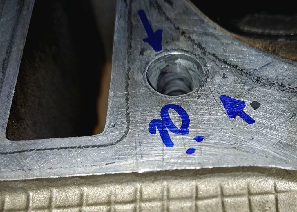

Dann geht's ja hier weiter durch den Zylinder:

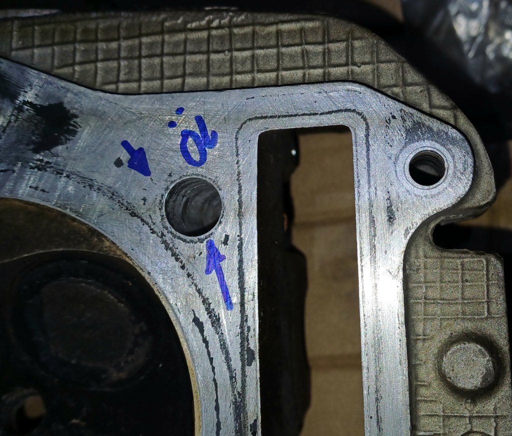

Und hier durch den Zylinderkopf:
Diese Bohrung teilt sich in einen Kanal Richtung Nockenwelle:

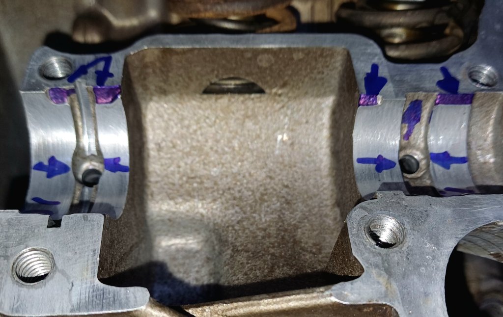

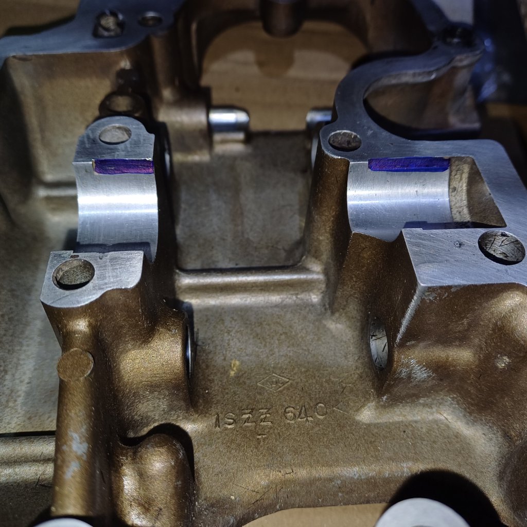

Und damit beide Schmierstellen versorgt werden muss es eine Querbohrung geben:
Beiträge: 1032
#53

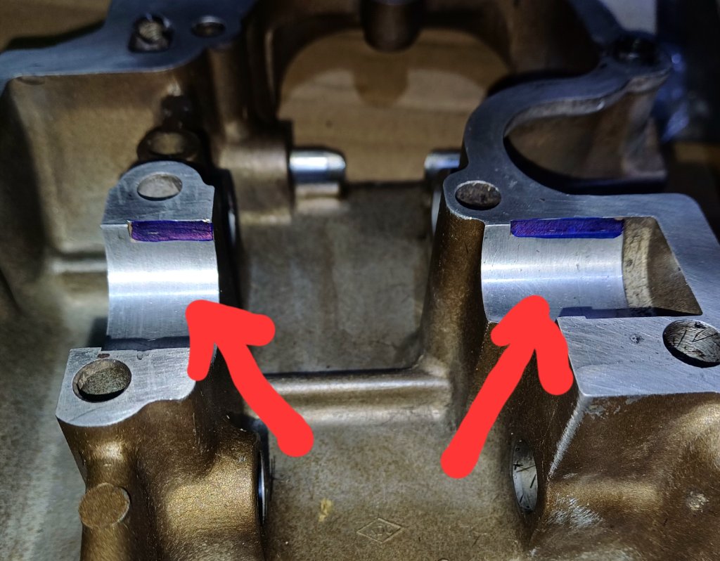

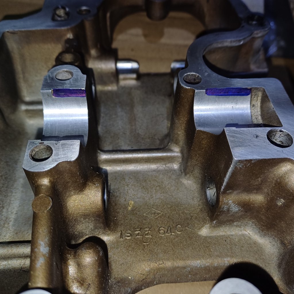

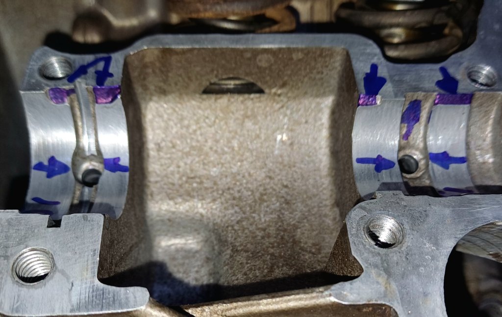

Und wenn die Kanäle sauber und frei sind dann sollten das schwarze Gold hier raus kommen:
Hab mal blau angemalt wo der Schmierfilm abgeleitet/umgeleitet wir um z.B.in die Nockenwelle zu kommen.
Der Deckel hat auch die Aussparungen:

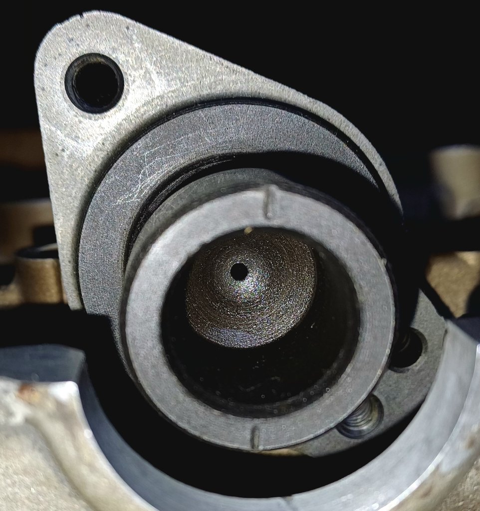

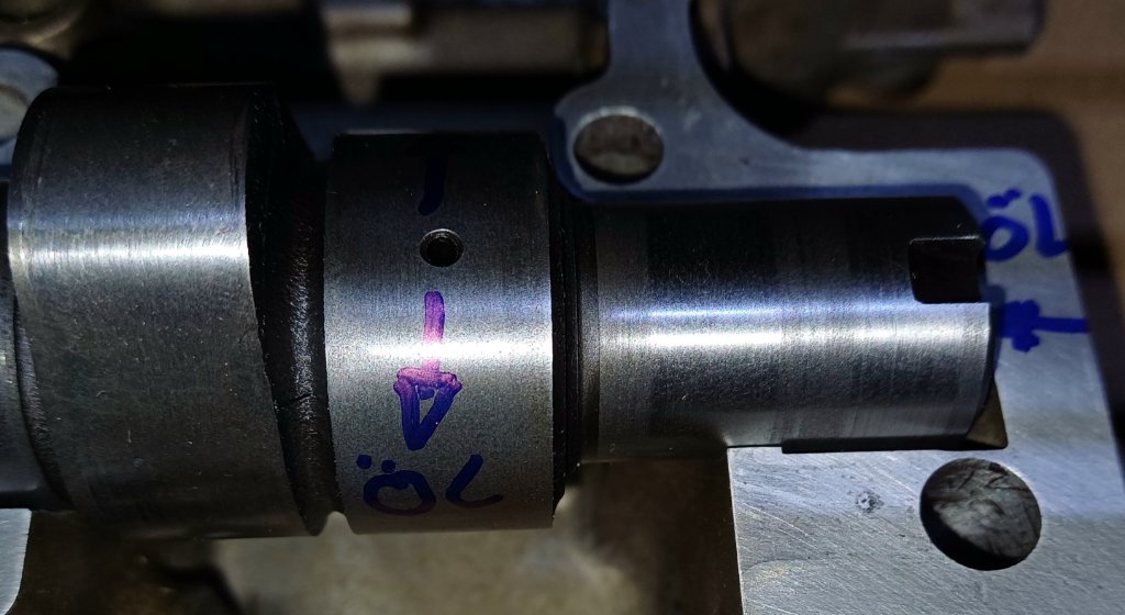

Das Öl geht meiner Meinung nach hinten in die Hohlgebohrte Nockenwelle und zu den beiden Bohrungen wieder raus um die Kipphebelauflage zu schmieren.
Die andere Seite der Nockenwelle hat nur eine kleine Öffnung um das Öl zu hindern leichter in den Kettenkasten abzulassen und eher die 2 Bohrungen der Nocken zu versorgen.
Das ganze steht ja unter Öldruck.
Hoffe ich liege richtig und langweile die Profischrauber nicht mit meiner Foto-Love-Story :mrgreen:

Jo, passt. Danke für die Fotos…
Ich würde sagen, dass das Öl in erster Linie durch die Fliehkraft der sich drehenden Nockenwelle durch die Öffnungen geschleudert wird als durch den Druck. Das Loch in der Mitte sehe ich als Bypass an, der vermutlich erst zum tragen kommt, wenn das Öl nichtmehr durch die beiden Wellen entweichen kann.
Verbaut man eine DR650 Welle ohne Bohrungen könnte das zur Folge haben, dass das Öl nur mäßig aus der Lagerstelle entweichen kann und der Ölfluss dadurch eingeschränkt wird.

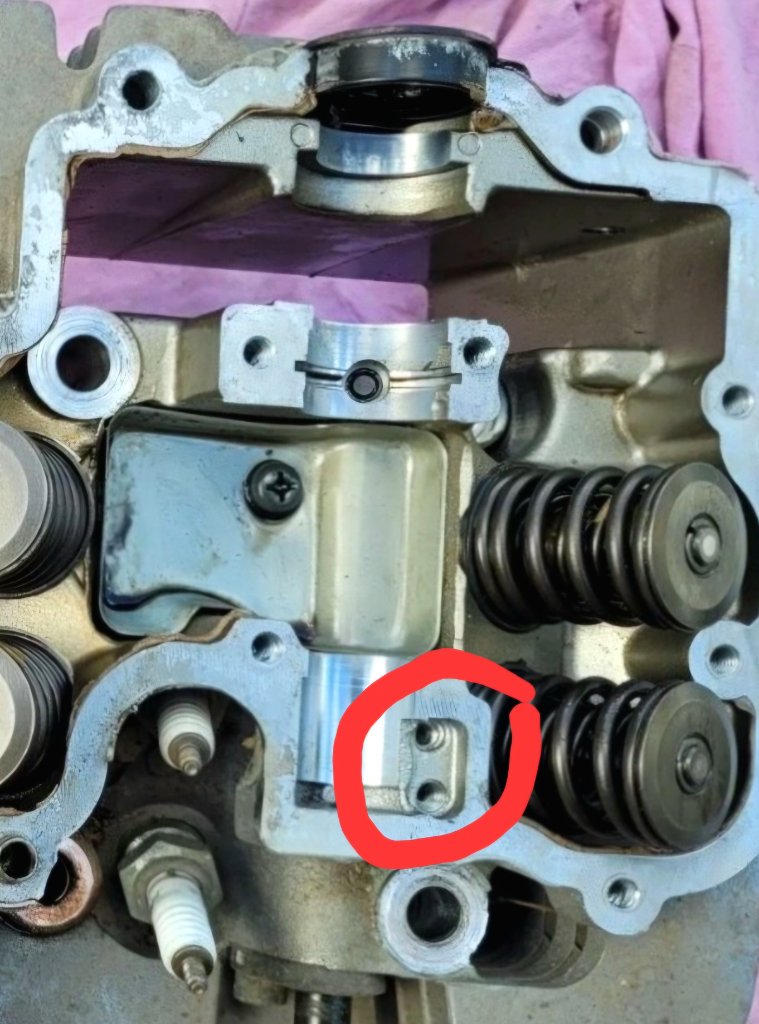

Wird bei der 650 die Auflagefächen der Kipphebel zur Nocke mit ner Öldüse geschmiert?

Ist die obere Bohrung eine Schmierbohrung?
Die untere Bohrung ist das Gewinde für de Deckel?
Dann kann man davon ausgehen, dass die 650 die Schmierung der Nocken/Kipphebel nur durch die Wanne kommt?
Diese wird wohl höher sein als bei der 600er.Also mehr Füllmenge?
Vielleicht hat man herausgefunden, dass die Nockenbohrungen der 600er nicht wirklich was bringen?
