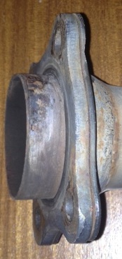

So, hier mal ein Foto des Adapters zum Auspufftopf. Wie man sieht, besteht der Flansch aus 2 Platten - einer dünnen Stahlplatte (ist an das Auspuffrohr geschweißt), und einer zweiten Metallplatte (auf das Rohr aufgeschrumpft?). Diese zweite Platte ist jedenfalls nicht aus Stahl (nicht magnetisch) - weiß zufällig jemand, was das für ein Material ist? Tippe auf Alu oder Edelstahl. (Edelstahl wäre perfekt, dann hätte ich zumindest schon mal den Flansch...)

ich hatte ja auch erst vor,mir so ein Adapterrohr bei Ibäh zu erhaschen.Wenn ich mir das nun aber so anschaue bin ich doch froh,das mir ein Bekannter den Flansch auf der Fräse mit passender Bohrung für's Krümmerrohr hergestellt hat.
Hast du keinen Betrieb in deiner Nähe,welcher dir so einen Flansch lasern kann?

leider nein. Vielleicht könnte Dein Bekannter ja noch mal die Fräse anwerfen...? :-)
