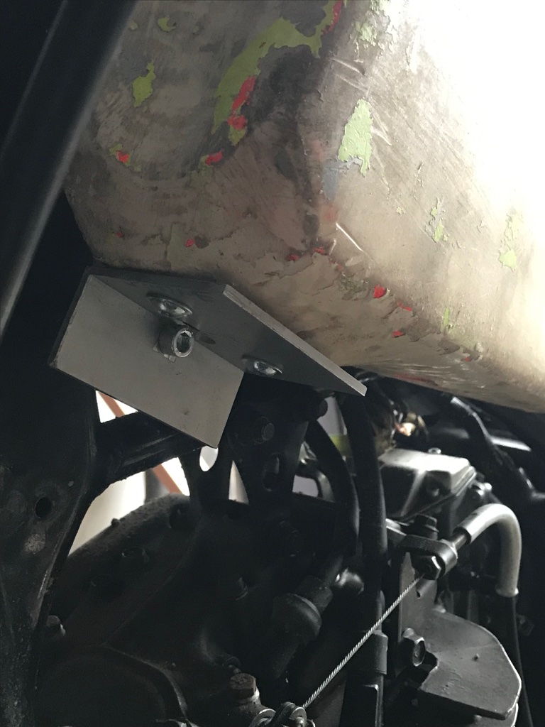

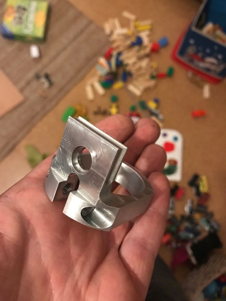

ach ja. blinker passten natürlich auch nicht mehr an die originalen halterungen, und weil das mopped eh um 15mm tiefergelegt ist, schauen die standrohre über die gabelbrücke oben heraus. da sitzt jetzt soetwas zum klemmen.
und auch der tank war nicht anders zu befestigen als mit adapterteilen, die mit aluwinkeln an den tankverschraubungen abgebracht sind. der winkel bekommt natürlich noch form.

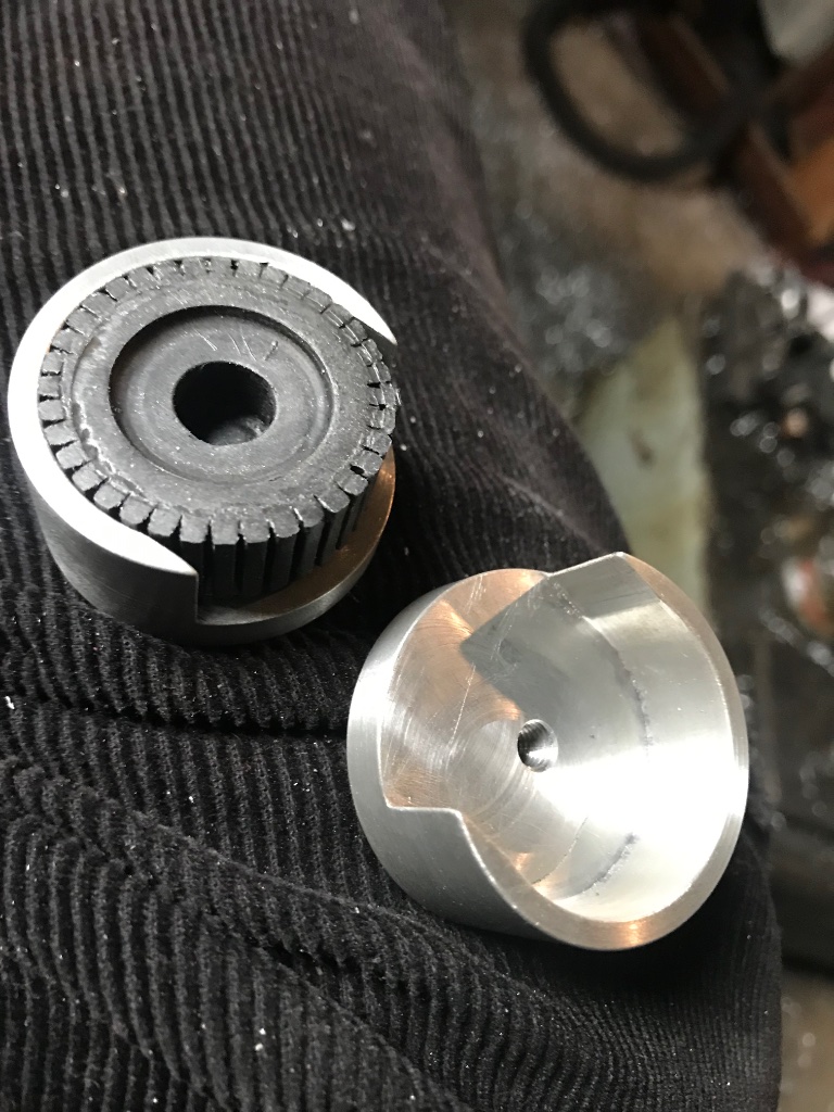

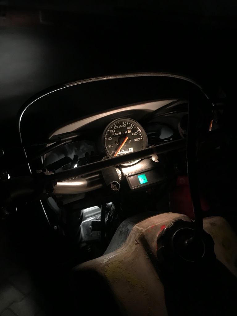

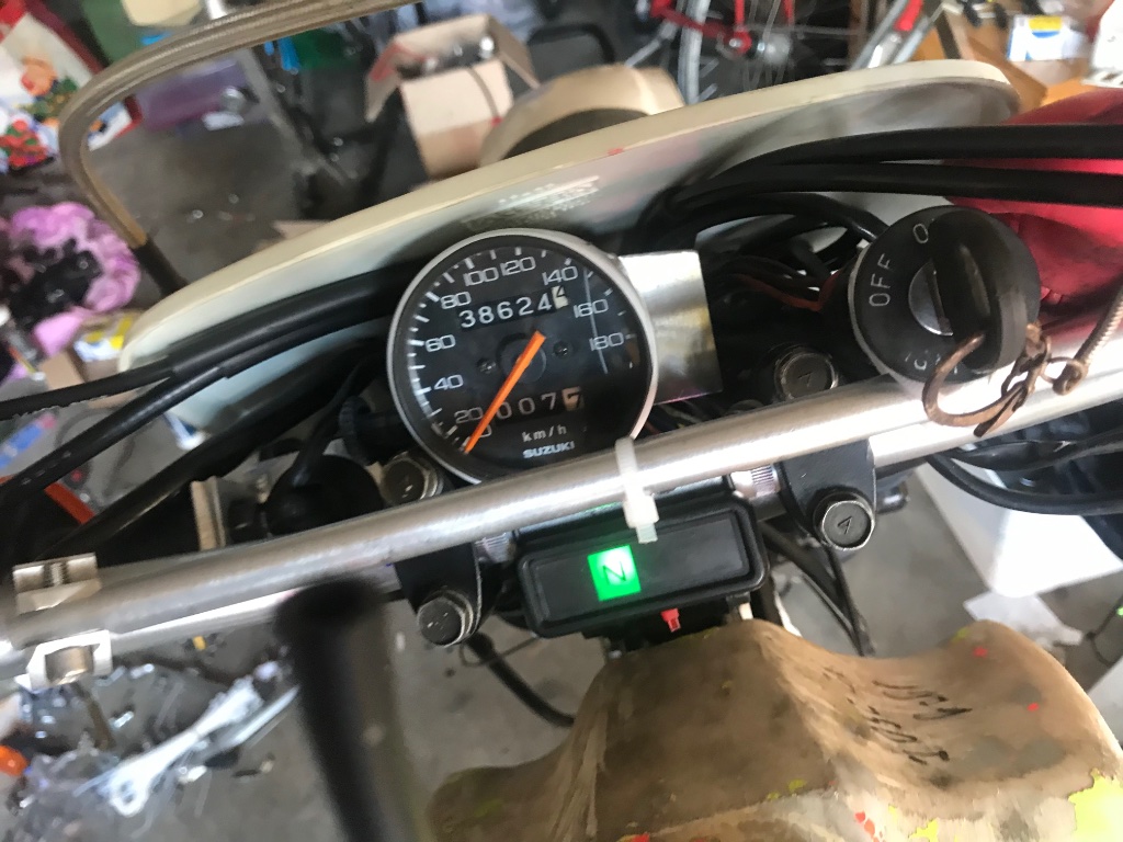

cockpit ging durch die lampenmaske dann auch komplett hopps, aber den stress kauft man sich dann mit. da lebe ich grad mit provisorieschen lösungen, aber im grunde wird das dann mal so ähnlich. erwähnen möchte ich, dass ich einen dakar tacho, der rumlag, seiner mechanik und zeiger/ziffernblatt beraubt habe und in ein 60mm gehäuse gepflanzt habe. tachoblatt musste ich abdrehen( :shock: ) und auch sonst wars eng…aber passt und gefällt mir. auf nachbau hatte ich aus qualitäts-zweifeln keine lust. dem tacho muss ich noch eine abdeckung machen mit sicherungsring, damit er auch zu ist.

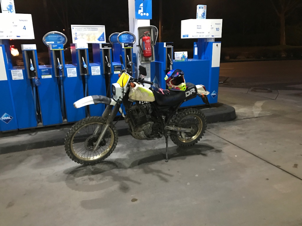

ich fahre das jetzt erstmal mit original er sitzbank und dem bereits um 7cm verkürztem heck.. ich muss einfach fahren. :lol:
bin noch günstig an einen gpr auspuff gekommen, diesen deeptone. der soll ja nur 1,6kg wiegen. ich glaube der sebring enduro2 wiegt 4kg oder mehr. werde ich mal testen.

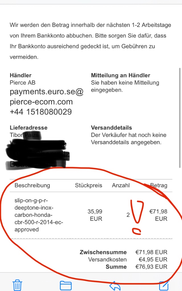

Keine Ahnung warum XL-Moto die damals 200Euro unter Listenpreis verkauft hat. Ich hab 2x2 bestellt, die zweite Bestellung wurde storniert:
Beide kamen original verpackt mit Eatern, Adapterrohr, Federn in GPR Kiste. Das größte Schnäppchen meines Lebens.

haha, wie geil. da hat wohl einer digitalen scheixx verzapft, du hast es ausgenutzt. fühl dich schlecht! :lol:
