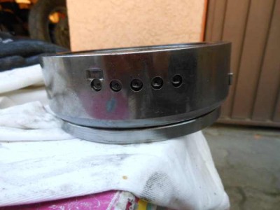

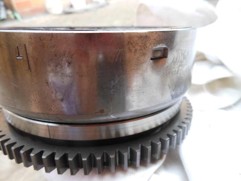

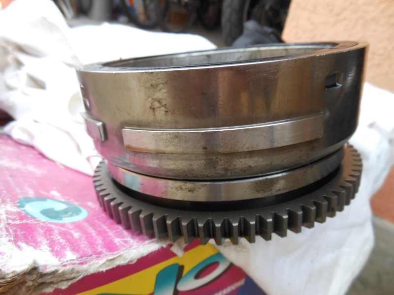

anbei die Bilder von dem 91er Modell mit Kickstarter.
cVon meinem Modell (94er, E-Starter) muss ich noch suchen ob ich etwas gescheites finde

Die Bilder sind von dem Polrad Deines Kickermotors? Das kann nicht sein, der hat doch keinen Anlasserfreilauf. Das baut mit Anlasserfreilauf so dick auf, dass kann doch da gar nicht passen.
Irgendwas ist doch hier komisch.

Das fotografierte Polrad ist definitiv eines von einer E- Starter DR !!!
Die Polräder der Kickermodelle(SP 41 u. 42) sind, wie Dennis schon richtig beschrieb, vom Aufbau her "flacher" und haben auf der Achse auch noch das Außengewinde und nicht den Sechskant....
Da stimme ich zu: hier stimmt was nicht...

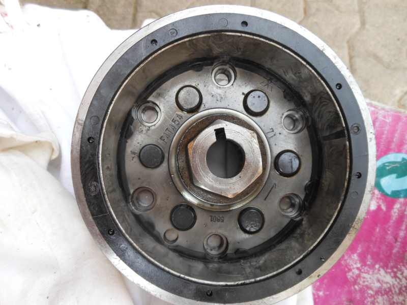

Re: Motor springt nicht an - Freilauf defekt?
das Polrad meiner Maschine (94 er E-Starter) hat folg. Nr. eingeprägt . F4T411 und 3301.
Das vermeidliche 91er mit Kicker : F4T454 und 5801. Am besten schreibt der Verkäufer noch was zur Aufklärung des Rätsels.

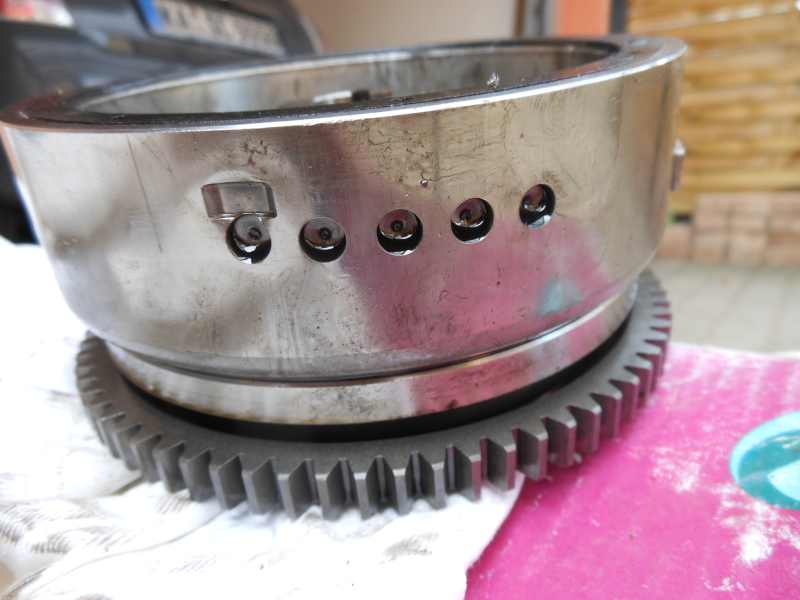

Jetzt noch ein BIld ohne Freilauf vom 91er (?)
Gruß Sven
Gruß Sven
Sven
- Beiträge: 2407
Das ist korrekt. Polrad einer SP43.mcsven2 hat geschrieben:Hallo,
Hier hat Google mir Treffer für eine Freewind geliefert. Das wird also ein Polrad einer SE oder Freewind sein. Macht Sinn, denn die haben auch den identischen Anlasserfreilauf wie die älteren Modelle.mcsven2 hat geschrieben:Das vermeidliche 91er mit Kicker : F4T454 und 5801.
