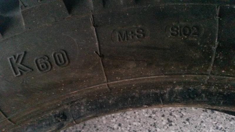

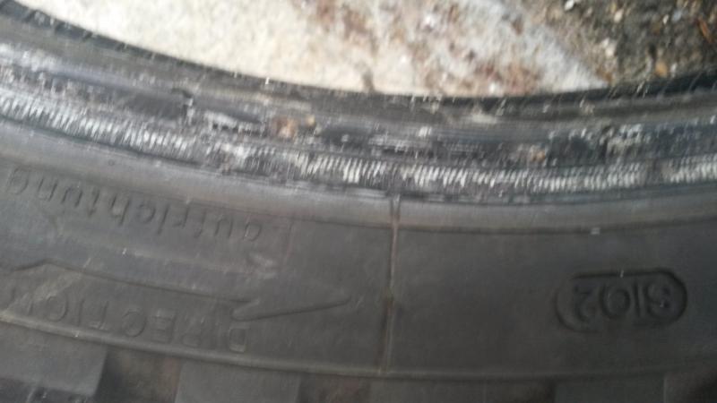

Ich schulde hier noch ein paar Bilder.
Einmal Vorne und einmal hinten. So sind also die im Sommer schwindsüchtigen SiO-Reifen markiert.
Gruss Dominik
Gruss Dominik
