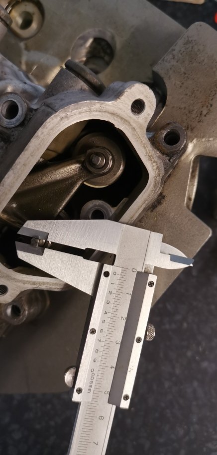

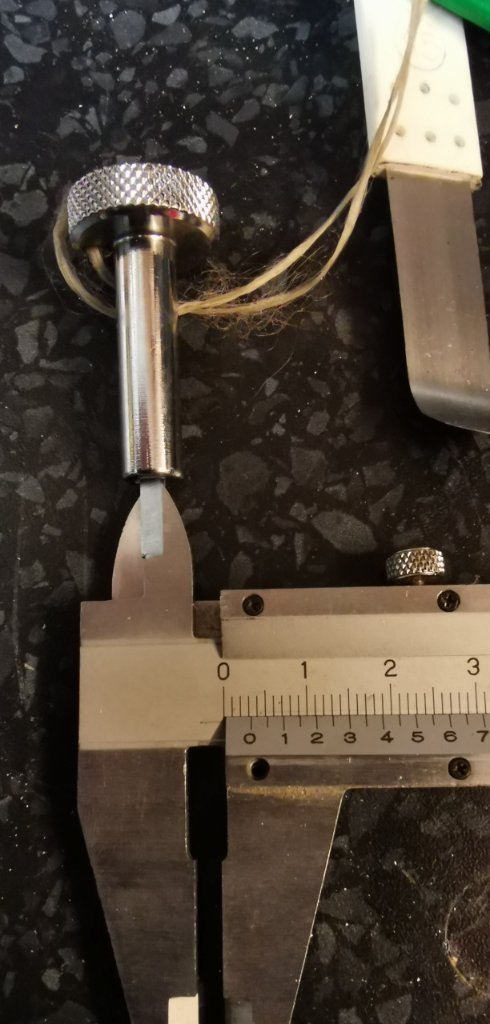

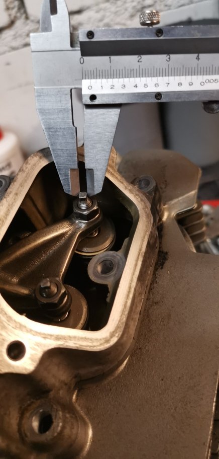

Guude,
war gerade mal im Keller und habe gemessen. Der Vierkant ist winzig, 3mm siehe Bilder.
Solch einen Gegenhalter haste dir fix aus einem Stückchen Eisen gefeilt :D .
Kopf iss zwar von ner Freewind, aber das ist egal. Vierkant iss dergleiche.

deFlachser hat geschrieben: 21 Mär 2020 17:11 Guude,
Super vielen Dank dafür :D
