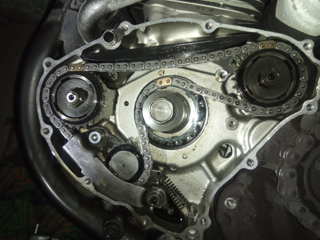

Liebe Leute, ich habe mein Moped endlich aus Deutschland zu mir geholt und mich auch gleich ans Werk gemacht.
ALLES so gemacht wie ich es hier und in der Rep-Anleitung gelesen habe (fragt nicht wie oft ich geflucht habe!).
Jetzt sind alle goldenen Kettenglieder an ihrem richtigen Platz, ABER ich habe keine Ahnung ob das Ding jetzt auf OT steht oder nicht.
Nach meinem Verständnis (das bei solchen Dingen gewaltig begrenzt ist), muss es aber egal sein wo der Kolben gerade steht, wenn alle Markierungen dort sind, wo sie sein sollen.
Ist das korrekt oder denke ich verkehrt?
Max

Hey Max,
ganz egal ist das nicht, da die markierten Glieder lediglich eine Einstellungshilfe sind. Die Kurbelwelle muss ja in einer bestimmten Position zu den Ausgleichswellen stehen.
Deshalb den Kolben auf den richtigen OT einstellen. Also der, bei dem die Ventile Spiel haben. Das kannst Du ja prüfen indem Du dran wackelst. Beim falschen OT werden sie bereits bestätigt. Hatten wir schon des Öfteren hier.
Auf dem Polrad ist hierfür auch eine Markierung, die stimmt. Kannst zur Kontrolle auch einen Strohhalm ins Kerzenloch stecken. Dann siehst Du wann sich der Kolben wieder nach unten bewegt.

Polrad auf OT drehen und die Markierungen der Zahnräder in Richtung der eingegossene „Nasen“ des Motorgehäuses positionieren funktioniert grundsätzlich auch.

deFlachser hat geschrieben: 30 Mär 2021 20:54 Das kannst Du ja prüfen indem Du dran wackelst. Beim falschen OT werden sie bereits bestätigt. Hatten wir schon des Öfteren hier.
Ja, DAS Spiel kenne ich schon gut, dazu muss ich wieder alles abbauen (Tank usw.).
Haltet mich für faul, aber .... ja, ich bin faul!
Zumindest beim herumschrauben spare ich mir gerne unnötige Arbeit.
Speziell beim Tank, weil ich nicht den Originaltank oben habe, sondern einen Acerbis, bei dem ich einige "Modifikationen" machen muss, damit er sitzt (ist wohl nicht für die SP43 vorgesehen gewesen).
deFlachser hat geschrieben: 30 Mär 2021 20:54 Auf dem Polrad ist hierfür auch eine Markierung, die stimmt.
Das Polrad sitzt ja fest verbunden mit der Kurbelwelle, somit muss sich das "Ding" unter dem Polrad genau gleich bewegen.
Wenn dort also die Markierung passt, dann passt auch die Markierung vom OT.
Die Frage ist nur, ob sich die anderen Zahnräder pro Kurbelwellenumdrehung ein Mal drehen oder nur bei jeder zweiten Kurbelwellenumdrehung.
Das würde für mich gerade keinen Sinn machen.
Ich denke, dass die Ausgleichswelle sich in der gleichen Zeit ein Mal um ihre Achse dreht wie die Kurbelwelle, somit muss es egal sein in welchem Takt ich beim NEU auflegen der Kette bin.
Sowohl beim verdichten als auch beim ausstoßen bin ich mit dem Kolben auf OT und die Ausgleichswelle genau an der anderen Seite (so stellt sich das der kleine Max halt vor).
3 Markierungen - alle 3 passen....fertig!
Oder nicht?
DR500 hat geschrieben: 30 Mär 2021 21:23 Polrad auf OT drehen und die Markierungen der Zahnräder in Richtung der eingegossene „Nasen“ des Motorgehäuses positionieren funktioniert grundsätzlich auch.
Das Polrad, bzw. das "Ding" unter dem abgezogenen Polrad hat ja eine Markierung.
Ich habe also 3 Markierungen die jetzt passen und auf jeder davon liegt ein goldenes Kettenglied.
Oben sind 11 und zwischen dem hinteren Zahnkranz und dem "Ding" unter dem Polrad sind 12 Kettenglieder...das sollte also alles passen (?).
Max, der sich schon SEHR auf die erste Fahrt mit der DR seit verdammt langer Zeit freut.

Moin Max,
mit dem OT hast du natürlich recht. Hatte das bei meiner 41er auch gemacht und hier geschrieben. Finde das mal wieder nicht. Nur das hier.
