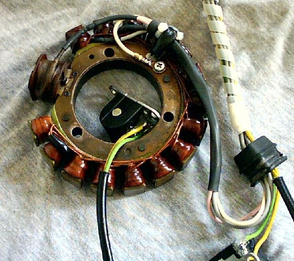

Beiträge: 1989
Re: DR500 Österreich = DR600 -> die ersten Fragen :-)
#66
@martin58
Das ist der Pickup, der für die Festlegung des Zündzeitpunktes zuständig ist. Bei der DR600 gab es zwei Versionen: Die ersten Modelle hatten nur einen Pickup, die Späteren wurden auf zwei umgerüstet, weil das die Gefahr des Zurückschlagens minderte.
Ich glaub aber, es geht hier eher um die CDI-Ladespule, hier am Lichtmaschinenstator im Bild auf 10:00

Beiträge: 6002
#68
Die Ladespulen von denen Du sprichst und die 80V misst, haben nix mit der Zündgeberspule zu tun.
Also bitte hier nix verwechseln. Sicherlich kann auch die Pickupspule im Sack sein.

Beiträge: 6002
#70
Hi Volker,
unser Merlin war schneller. Vermute, Du hattest das WHB abfotografiert, so was macht man nicht :mrgreen:.
Der Hans hatte doch ein Bild seiner Lima gepostet. Die dicke Spule ist für die Zündung zuständig und das Teil, was da am Kabel baumelt, ist die Pickupspule.
Deine Messung liegt doch im grünen Bereich, alles gut. Man weiß halt nie, wie die sich verhält wenn sie heiß wird.
Hast Du denn niemand in der Nähe, mit dem Du mal tauschen kannst um Fehler einzugrenzen?
