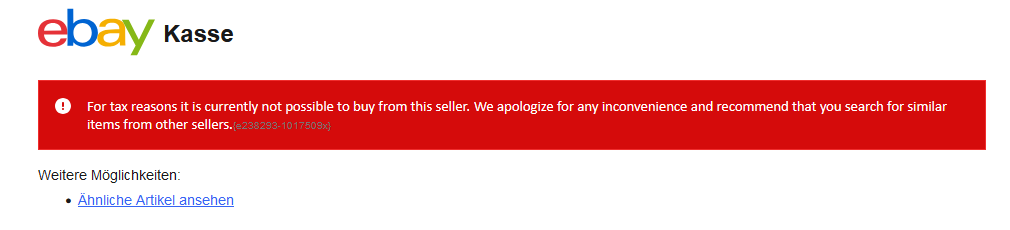

Sogar als Gast und nicht eingelockt....ich gebe es auf
				Re: Defekte CDI
				Verfasst: 23 Sep 2024 22:06
				von DR500
				Kann ich nicht nachvollziehen. Dann schreib den Typen halt mal an. Wird er sicher auch außerhalb von EBay veräußern…
