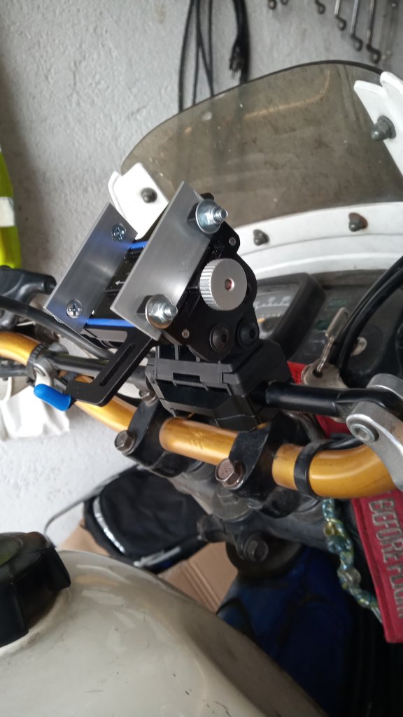

Statistisch gesehen passieren im Februar kaum
Motorradunfälle. Daher drehe ich jetzt bei strahlendem Sonnenschein eine Runde und teste meinen neuen Handyhalter.
